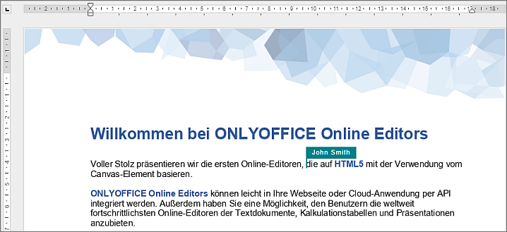

Der Modus Schnell wird standardmäßig verwendet und zeigt die von anderen Benutzern vorgenommenen Änderungen in Echtzeit an. Wenn Sie ein Dokument in diesem Modus gemeinsam bearbeiten, ist die Möglichkeit zum Wiederholen des letzten rückgängig gemachten Vorgangs nicht verfügbar. In diesem Modus werden die Aktionen und die Namen der Co-Autoren angezeigt, wenn sie den Text bearbeiten.
Wenn Sie den Mauszeiger über eine der bearbeiteten Passagen bewegen, wird der Name des Benutzers angezeigt, der sie gerade bearbeitet.

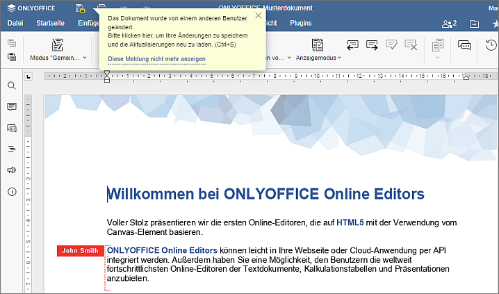

Der Modus Formal wird ausgewählt, um die von anderen Benutzern vorgenommenen Änderungen auszublenden, bis Sie auf das Symbol Speichern speichern bei der Co-Bearbeitung Symbol klicken, um Ihre Änderungen zu speichern und die von Co-Autoren vorgenommenen Änderungen anzunehmen. Wenn ein Dokument in diesem Modus von mehreren Benutzern gleichzeitig bearbeitet wird, werden die bearbeiteten Textpassagen mit gestrichelten Linien in unterschiedlichen Farben gekennzeichnet.
Modus Formal
Sobald einer der Benutzer seine Änderungen durch Klicken auf das Symbol speichern bei der Co-Bearbeitung Symbol speichert, sehen die anderen einen Hinweis in der Statusleiste, der darauf hinweist, dass es Aktualisierungen gibt. Um die von Ihnen vorgenommenen Änderungen zu speichern, damit andere Benutzer sie sehen und die von Ihren Mitbearbeitern gespeicherten Aktualisierungen abrufen können, klicken Sie auf das Symbol speichern und aktualisieren Symbol in der linken oberen Ecke der oberen Symbolleiste. Die Aktualisierungen werden hervorgehoben, damit Sie sehen können, was genau geändert wurde.

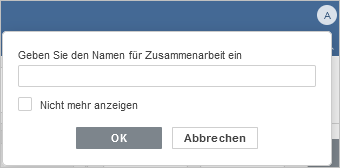

Portalbenutzer, die nicht registriert sind und kein Profil haben, gelten als anonym, können jedoch weiterhin an Dokumenten zusammenarbeiten. Um ihnen einen Namen zuzuweisen, muss der anonyme Benutzer beim ersten Öffnen des Dokuments einen Namen in das entsprechende Feld in der rechten oberen Ecke des Bildschirms eingeben. Aktivieren Sie das Kontrollkästchen "Nicht mehr anzeigen", um den Namen beizubehalten.
