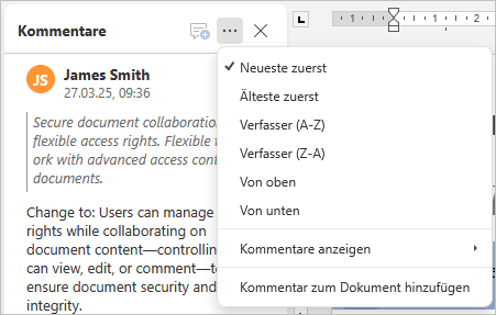

Kommentare verwalten
Sie können die hinzugefügten Kommentare mit den Symbolen in der Kommentarsprechblase oder im Bereich Kommentare auf der linken Seite verwalten:
  • Sortieren Sie die hinzugefügten Kommentare, indem Sie auf das Symbol Kommentare sortieren Symbol klicken:
    • nach Datum: Neueste zuerst oder Älteste zuerst. Dies ist die standardmäßige Sortierreihenfolge.
    • nach Verfasser: Verfasser (A-Z) oder Verfasser (Z-A).
    • nach Reihenfolge: Von oben oder Von unten. Die übliche Sortierreihenfolge von Kommentaren nach ihrer Position in einem Dokument ist wie folgt (von oben): Kommentare zu Text, Kommentare zu Fußnoten, Kommentare zu Endnoten, Kommentare zu Kopf-/Fußzeilen, Kommentare zum gesamten Dokument.
    • nach Gruppe: Alle oder wählen Sie eine bestimmte Gruppe aus der Liste aus. Diese Sortieroption ist verfügbar, wenn Sie eine Version ausführen, die diese Funktionalität enthält.
    • nach Status: Wählen Sie im Menü Kommentare anzeigen die gewünschte Option, z. B. Offen, Gelöst, Alle.
  • Bearbeiten Sie den aktuell ausgewählten Kommentar, indem Sie auf das Symbol Kommentare bearbeiten Symbol klicken.
  • Löschen Sie den aktuell ausgewählten Kommentar, indem Sie auf das Symbol Kommentare entfernen Symbol klicken.
  • Schließen Sie die aktuell ausgewählte Diskussion, indem Sie auf das Symbol Kommentare lösen Symbol klicken, wenn die von Ihnen in Ihrem Kommentar angegebene Aufgabe oder das Problem gelöst wurde, danach die von Ihnen geöffnete Diskussion mit Ihrem Kommentar erhält den gelösten Status. Klicken Sie auf das Symbol gelöste Kommentare Symbol, um die Diskussion neu zu öffnen. Wenn Sie aufgelöste Kommentare ausblenden möchten, klicken Sie auf die Registerkarte Datei in der oberen Symbolleiste, wählen Sie die Option Erweiterte Einstellungen und deaktivieren Sie die Option Gelöste Kommentare anzeigen und klicken Sie auf Anwenden. In diesem Fall werden die gelösten Kommentare nur hervorgehoben, wenn Sie auf das Symbol Kommentare Symbol klicken.
  • Wenn Sie mehrere Kommentare verwalten möchten, öffnen Sie das Dropdown-Menü Lösen auf der Registerkarte Zusammenarbeit. Wählen Sie eine der Optionen zum Auflösen von Kommentaren aus: Aktuelle Kommentare lösen, Meine Kommentare lösen oder Alle Kommentare lösen.
