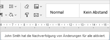

    • AKTIVIERT für alle: Die Nachverfolgung von Änderungen ist aktiviert und bleibt beim erneuten Laden oder erneuten Öffnen des Dokuments beibehalten (beim erneuten Laden des Dokuments wird die Nachverfolgung für alle Benutzer aktiviert). Wenn ein anderer Benutzer die Option für allgemeine Nachverfolgung von Änderungen in der Datei deaktiviert, wird der Status auf DEAKTIVIERT für alle geändert.

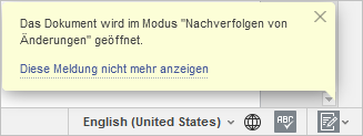

      Verfolgen von Änderungen - Meldung
    • DEAKTIVIERT für alle - Die Nachverfolgung von Änderungen ist deaktiviert und bleibt beibehalten, wenn Sie das Dokument neu laden oder erneut öffnen (wenn das Dokument neu geladen wird, ist die Nachverfolgung für alle Benutzer deaktiviert). Wenn ein anderer Benutzer die Option für allgemeine Nachverfolgung von Änderungen in der Datei aktiviert, wird der Status auf AKTIVIERT für alle geändert. Die entsprechende Warnmeldung wird jedem Mitautor angezeigt.
      Verfolgen von Änderungen - Aktiviert

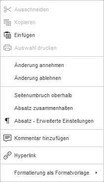

Wenn Sie eine Änderung annehmen oder ablehnen müssen, klicken Sie mit der rechten Maustaste darauf und wählen Sie im Kontextmenü Änderung annehmen oder Änderung ablehnen.
Annehmen/Ablehnen Drop-Down Menü
