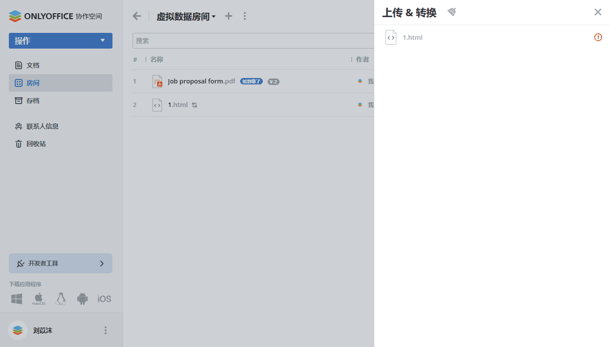

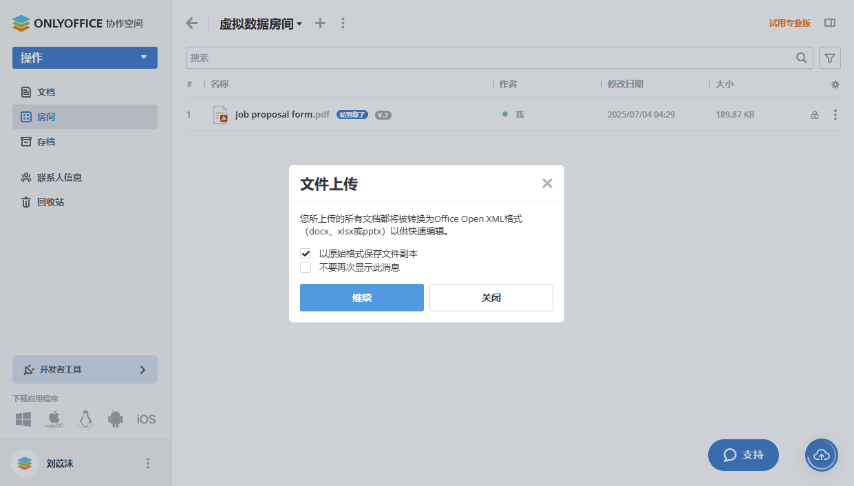

上传过程将开始。如果文件格式与 Office Open XML 不同,文件将被转换为 .docx/.xlsx/.pptx 格式以加快编辑速度。将出现一个通知窗口,您可以在其中选择是否要保存两个文件(原始格式的文件和 Office Open XML 格式的文件)。如果您不需要房间中的原始格式文件,可以取消勾选以原始格式保存文件副本框。这将在下次上传操作中被考虑,转换后的文件将作为原始文件的新版本添加,而不是作为单独的新文件。
上传文件 上传文件
如果原始文件受密码保护,转换文件时将需要密码。如果您点击文件列表中已上传文档右侧的 转换并打开图标 转换并打开图标,将打开一个新窗口,您需要在其中输入密码。
如果房间中已存在同名文件,默认将创建该文件的副本。
已上传文件 已上传文件
可以通过点击 上传中图标 图标找到下载和转换的当前状态。 将打开上传并转换文件菜单。它显示已上传并转换的文档以及仍在队列中的文档。
要取消上传文件,请点击文件旁边的 取消下载图标 叉号图标。 要一次性停止所有文件的上传,请点击右上角的 取消所有上传图标 灰色叉号图标。要隐藏上传菜单,请点击 清除上传图标 图标。已上传和转换文档的历史记录将被删除。

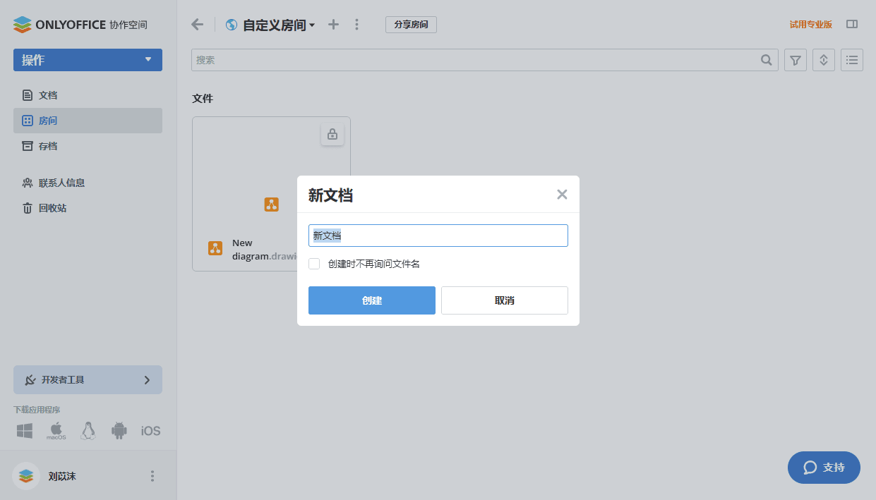

  3. 在相应字段中输入文件或文件夹的名称,然后点击创建按钮。
    如果您不想输入文件名,可以勾选创建时不再询问文件名框或在房间管理设置中使用相应选项。
创建新文件 创建新文件

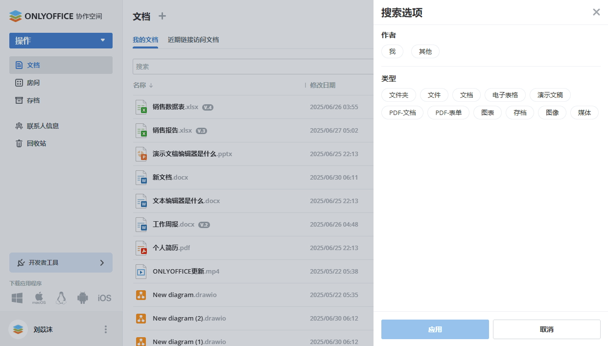

要快速找到所需文档,请使用文档列表顶部的过滤器。
筛选数据 筛选数据
点击 筛选图标 按钮,并指定必要的搜索和筛选参数:
  1. 要按作者筛选项目,点击我或使用其他选项并从列表中选择相应用户。
  2. 要按类型筛选项目,选择以下选项之一:文件夹、文件、文档、电子表格、演示文稿、PDF 文档、PDF 表单、存档、图像、媒体。
  3. 点击应用按钮应用筛选器。要清除筛选器,请使用右上角的 清除图标 图标。

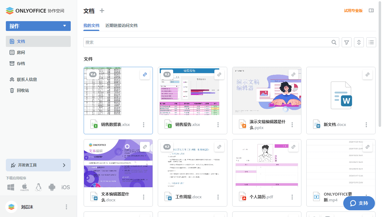

使用 显示模式图标 或 显示模式图标 按钮在可用的显示模式之间切换:缩略图视图和紧凑视图。连接的第三方服务不会生成缩略图。
相应的缩略图视图显示模式:
缩略图视图 缩略图视图
缩略图视图不适用于虚拟数据房间(仅当启用索引时可用)。
使用 设置图标 图标在文档列表(紧凑视图)中显示或隐藏作者、创建时间、修改时间、大小、类型列。

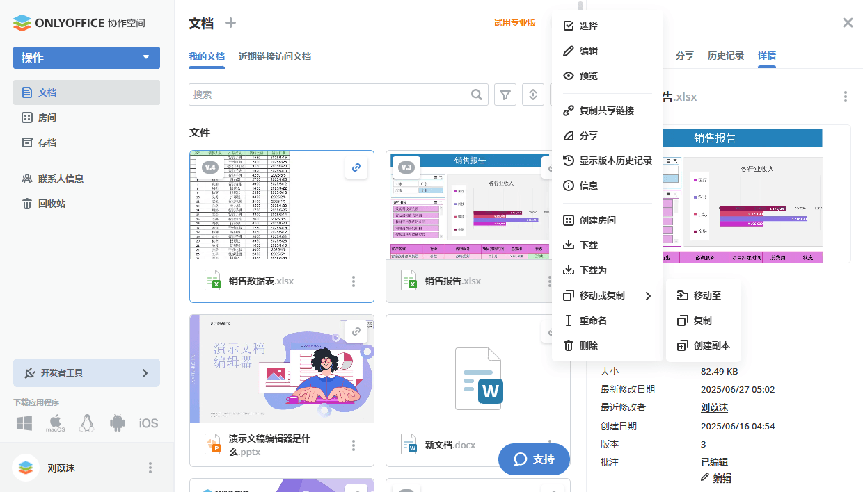

  • 版本历史图标 显示版本历史记录 – 打开版本历史列表,其中详细描述了每个版本:列出了版本号、日期和时间、作者和注释。版本历史列表中的 选项图标 菜单还允许您打开版本进行查看、编辑特定版本的注释、恢复或下载所需版本。
  • 信息图标 信息 – 打开一个面板,其中包含共享设置(在文档部分可用)或房间成员列表(在房间部分可用)、文件更改历史记录以及有关文件及其属性的信息,例如文档预览、所有者、类型、文件扩展名、大小、修改日期、最后修改者、创建日期、版本和注释。您也可以通过点击右上角的文档信息图标图标打开相同的面板。

  • 移动或复制文件:
    • 移动到图标 移动至 – 移动到另一个房间或第三方存储。您也可以通过点击新建文件夹按钮在选定的房间内创建新文件夹。
    • 复制图标 复制 – 复制文件并将创建的副本移动到选定的房间。您也可以通过点击新建文件夹按钮在选定的房间内创建新文件夹。
    • 复制图标 创建副本 – 在当前房间中复制文件。复制的项目在名称末尾带有索引。
  • 编辑索引图标 编辑索引 – 在虚拟数据房间中重新排序文件并删除索引中的空格。您将能够使用箭头手动逐个更改文件顺序,或使用顶部的重新排序选项。
  • 重命名图标 重命名 – 重命名文件。
  • 删除图标 删除 – 将文件移动到回收站。

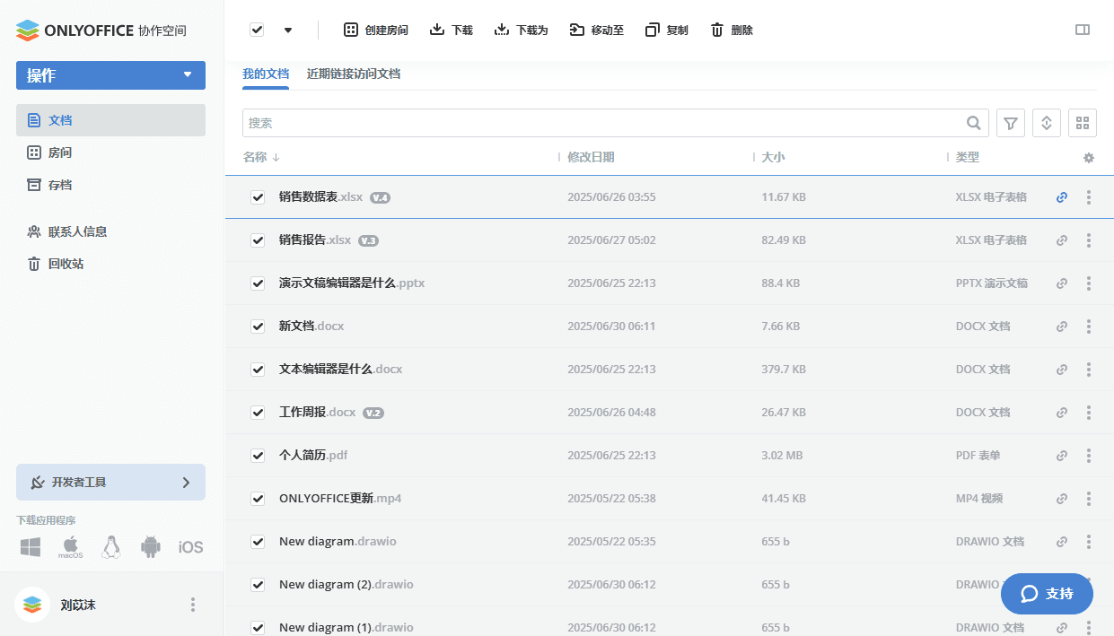

可以使用顶部的按钮或上下文菜单对文件执行批量操作。要一次性下载、移动、复制或删除多个文件:
  1. 点击左侧面板的相应选项打开目标房间。
  2. 将鼠标悬停在文件图标上,并勾选要管理的文件的复选框。
  3. 根据您要执行的操作,点击顶部所需的按钮。
批量操作 批量操作

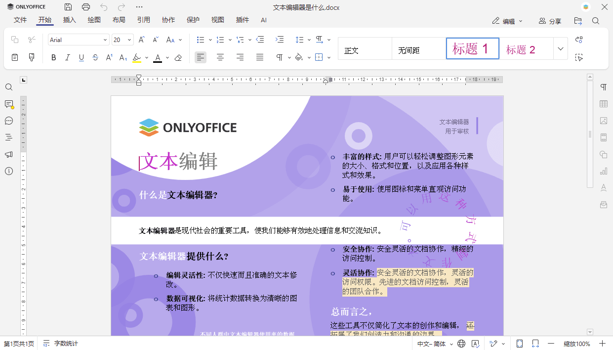

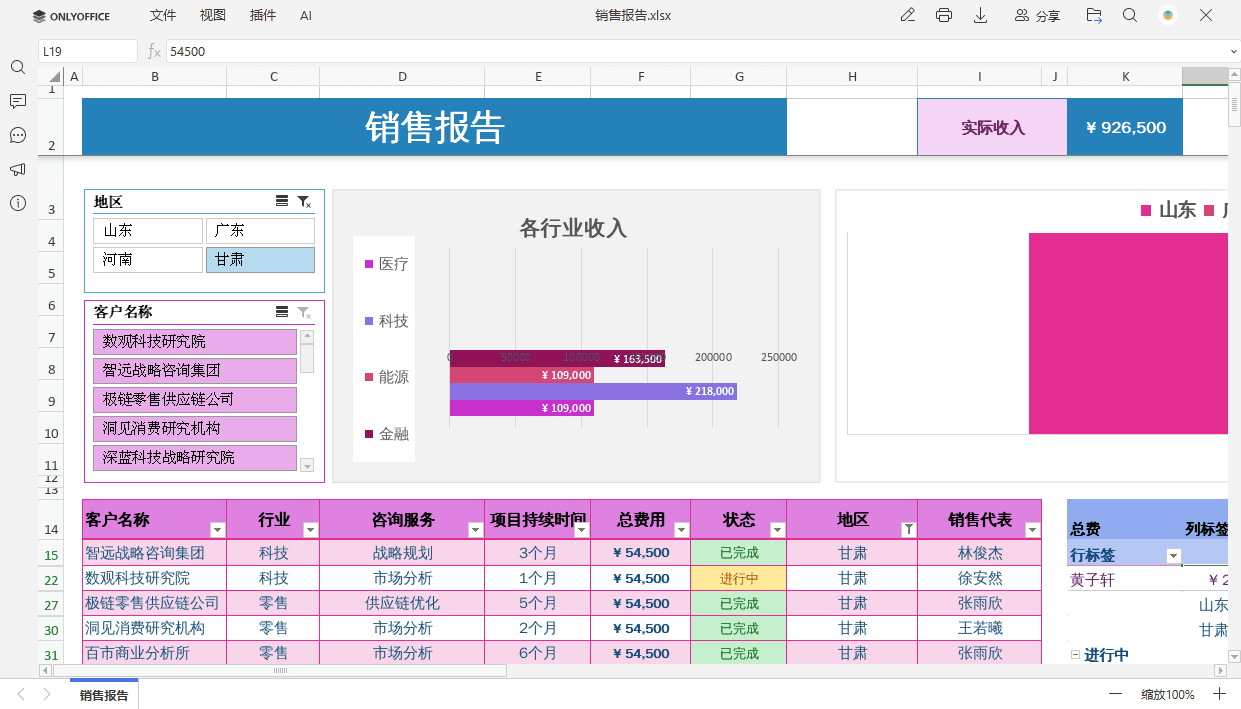

要编辑文档,只需点击其标题或点击旁边的 更多图标 图标,选择 编辑图标 编辑选项,它将在互联网浏览器的新标签页中打开。 如果文件当前正在被编辑,您将看到彩色铅笔 彩色铅笔加图标 图标。 要了解更多关于编辑器的功能,请访问 此页面。
编辑文本文档 编辑文本文档
一旦您编辑了文档、电子表格、演示文稿并保存了所做的更改,您的文件的两个版本都将可用,以便您可以在必要时恢复之前的版本。要了解更多关于版本的信息,请参阅此文章。
要查看文件,点击其旁边的 更多图标 图标并选择 预览图标 预览选项。这将使用相应的在线办公查看器打开文件。图片文件将在同一窗口中打开,文本文档将在您的浏览器的新标签页中显示。 在线办公查看器提供标准工具来放大/缩小文件、调整其大小、在页面之间导航、下载或打印它们。
查看电子表格 查看电子表格

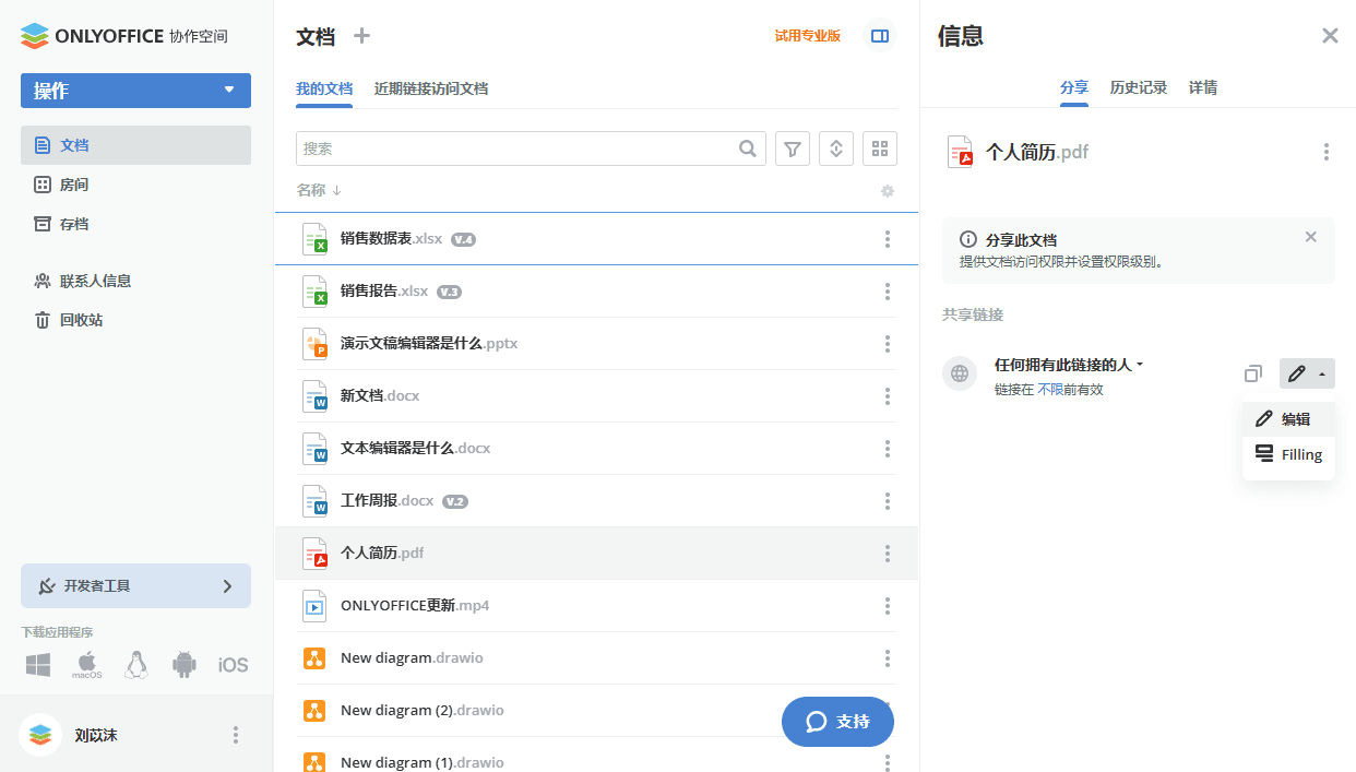

要通过链接共享存储在文档部分中的文件:
  • 右键单击文件并选择共享选项,或打开信息面板并切换到共享选项卡。
  • 点击创建并复制。
  • 选择谁将拥有对您文件的公共访问权限:任何拥有链接的人或仅协作空间用户。
  • 提供不同的访问权限:
    • 编辑 – 用户对共享的文件或文件夹拥有不受限制的访问权限。
    • 审阅 – 用户可以编辑文件,但更改需要文件所有者接受或拒绝。
    • 自定义过滤条件 – 用户可以根据自己的筛选器查看.xlsx文件。
    • 填写 – 用户只能填写.pdf表单。
    • 评论 – 用户可以在不编辑文件的情况下评论文件内容。
    • 只读 – 用户只能查看文件。
  • 设置链接过期的时间段:12小时、1天、7天、无限制、自定义。
您也可以点击紧凑视图中文件旁边的 用户链接图标 复制共享链接图标。将创建并复制用于任何人查看的外部链接到剪贴板。
共享PDF表单时,创建的链接用于编辑。
共享PDF表单 共享PDF表单

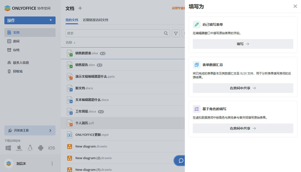

如果您选择填写选项,将打开一个新面板:
  • 快速共享选项允许创建外部链接,并拥有直接填写和共享的权限,而无需创建房间。
  • 表单数据汇总选项允许您通过表单填写房间共享表单。您可以选择一个现有房间或创建一个新房间。了解更多关于表单填写房间的信息。
  • 基于角色的填写选项允许您通过虚拟数据房间共享表单。您可以选择一个现有房间或创建一个新房间。当您将 PDF 表单复制到虚拟数据房间时,会出现一个新窗口,提示分配角色。如果点击分配,表单将打开并激活角色分配面板。了解更多关于虚拟数据房间的信息。
