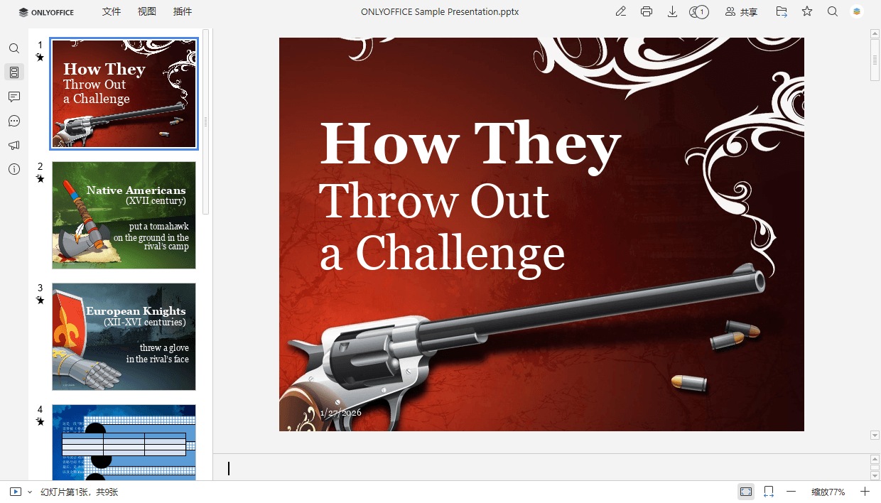

当您以查看权限打开
ONLYOFFICE 演示文稿编辑器
时,可以使用可用的查看工具自由浏览演示文稿。
顶部工具栏包含以下选项卡和快速访问按钮:
可用选项卡:
文件
选项卡,
视图
选项卡,
插件
选项卡,
AI
选项卡。
视图
选项卡允许更改指针样式。使用
手形工具
来导航幻灯片,使用
选择工具
来选择幻灯片对象。
快速访问按钮:
编辑当前文件
- 关闭演示文稿查看模式并切换到编辑模式。
打印
- 打印当前演示文稿。
打开文件位置
- 在
桌面版
中,允许在
文件资源管理器
窗口中打开存储文件的文件夹。在
在线版
中,允许在新的浏览器标签页中打开存储文件的
文档
模块文件夹。
下载文件
- 将当前演示文稿下载到您的硬盘驱动器。
搜索
- 允许在演示文稿中搜索特定的单词或符号等。
左侧面板包含以下按钮:
- 允许使用
搜索和替换
工具,
- 允许查看幻灯片并导航,
- 允许打开
评论
面板,
- (仅在
在线版
中可用)允许打开
聊天
面板,
- (仅在
在线版
中可用)允许联系我们的支持团队,
- (仅在
在线版
中可用)允许查看有关程序的信息。
幻灯片列表
包含所有可快速访问的演示文稿幻灯片。
编辑器窗口底部的
状态栏
包含
开始幻灯片放映
图标,一些
导航工具
:幻灯片编号指示器和缩放按钮。
状态栏
还显示一些通知(例如“所有更改已保存”,“连接已丢失”当没有连接并且编辑器尝试重新连接时,等)。
右侧的
滚动条
允许上下滚动演示文稿。
