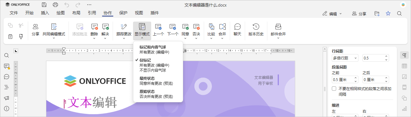

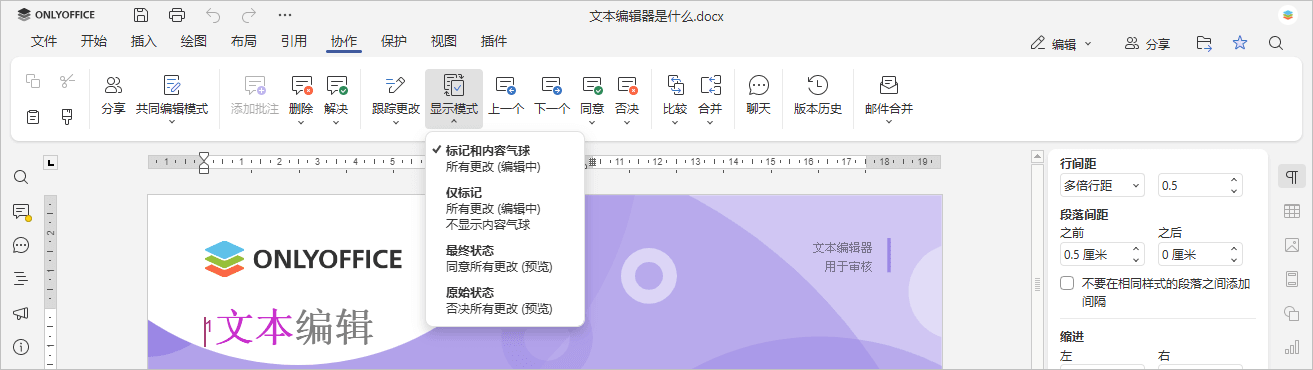

选择更改显示模式
点击顶部工具栏上的review display mode 显示模式按钮,并从列表中选择一个可用的模式:
  • 标记和内容气球 - 此选项为默认选择。用于显示文档在比较/合并过程中。此模式允许查看更改和编辑文档。它还包括一个气球,显示审阅者的姓名、修订的日期和时间以及修订本身。使用气球接受(勾号)或拒绝(叉号)更改。
    Compare documents - Markup
  • 仅标记 - 此选项用于显示文档在比较/合并过程中,允许查看更改和编辑文档。不显示气球。

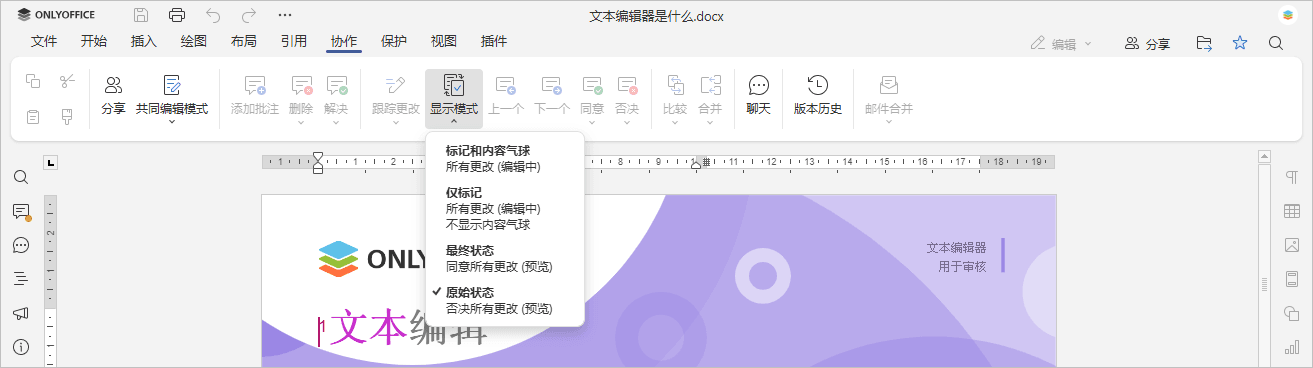

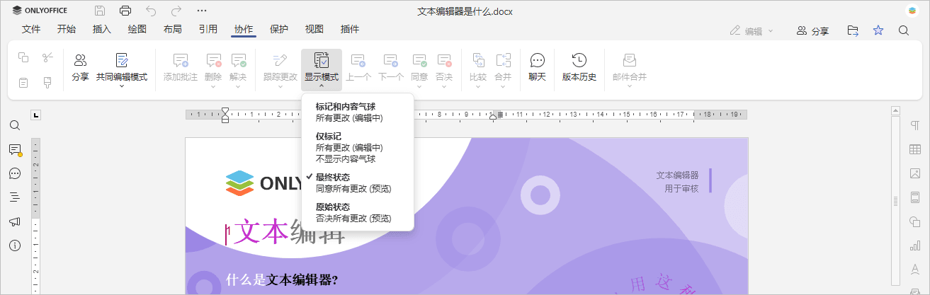

  • 最终状态 - 此模式用于显示文档在比较/合并后,如同所有更改都已被接受。此选项实际上并不接受所有更改,它仅允许您查看接受所有更改后文档的外观。在此模式下,您无法编辑文档。
    Compare documents - Final
  • 原始状态 - 此模式用于显示文档在比较/合并前,如同所有更改都被拒绝。此选项实际上并不拒绝所有更改,它仅允许您查看没有更改的文档。在此模式下,您无法编辑文档。
    Compare documents - Original
