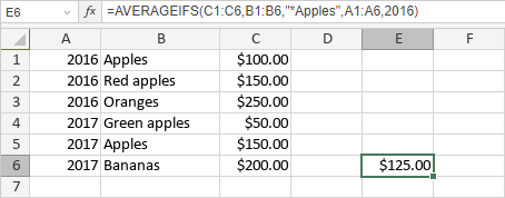

Функция СРЗНАЧЕСЛИМН
Функция СРЗНАЧЕСЛИМН - это одна из статистических функций. Анализирует диапазон данных и вычисляет среднее значение всех чисел в диапазоне ячеек, которые соответствуют нескольким заданным условиями.
Синтаксис функции СРЗНАЧЕСЛИМН:
СРЗНАЧЕСЛИМН(диапазон_усреднения;диапазон_условий1;условие1;[диапазон_условий2;условие2]; ...)
где
диапазон_усреднения - выбранный диапазон ячеек, для которого необходимо вычислить среднее значение. Это обязательный аргумент.
диапазон_условий1 - первый выбранный диапазон ячеек, к которому применяется условие1. Это обязательный аргумент.
условие1 - первое условие, которое должно выполняться. Оно применяется к диапазону_условий1 и определяет, для каких ячеек в диапазоне_усреднения вычислять среднее значение. Это значение, введенное вручную или находящееся в ячейке, на которую дается ссылка. Это обязательный аргумент.
диапазон_условий2, условие2, ... - дополнительные диапазоны ячеек и соответствующие условия. Это необязательные аргументы. Можно добавить до 127 диапазонов и соответствующих условий.
Примечание: при указании условий можно использовать подстановочные знаки. Вопросительный знак "?" может замещать любой отдельный символ, а звездочку "*" можно использовать вместо любого количества символов.
Как работает функция СРЗНАЧЕСЛИМН
Чтобы применить функцию СРЗНАЧЕСЛИМН,
  1. выделите ячейку, в которой требуется отобразить результат,
  2. щелкните по значку Вставить функцию
    , расположенному на верхней панели инструментов,
    или щелкните правой кнопкой мыши по выделенной ячейке и выберите в меню команду Вставить функцию,
    или щелкните по значку
    перед строкой формул,
  3. выберите из списка группу функций Статистические,
  4. щелкните по функции СРЗНАЧЕСЛИМН,
  5. введите требуемые аргументы через точку с запятой,
  6. нажмите клавишу Enter.
Результат будет отображен в выбранной ячейке.
