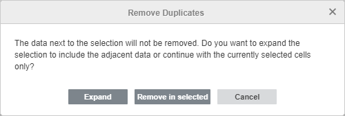

    Lorsque vous sélectionnez une partie des données, une fenêtre d'avertissement est affichée vous demandant si vous voulez d'étendre la sélection afin que toutes les données soient inclues ou de continuer avec la sélection en cours. Appuyez sur Développer ou Déplacer dans sélectionnés. Si vous choisissez l'option Développer, les valeurs en double dans les cellules adjacentes à la zone sélectionnée ne seront pas supprimés.
    Avertissement à Supprimer les doublons

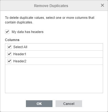

    La fenêtre Supprimer les doublons s'affiche:
    Supprimer les valeurs dupliquées
  3. Cochez la case appropriée dans la fenêtre Supprimer les doublons:
    • Mes données ont des en-têtes - cochez cette case-ci pour retirer les en-têtes des colonnes de la sélection.
    • Colonnes - continuez avec l'option Sélectionner tout, qui est activée par défaut ou décochez cette case et sélectionnez seulement les colonnes appropriées.
  4. Cliquez sur OK.

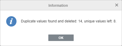

Les valeurs en double sont supprimées et la fenêtre s'affiche indiquant le nombre de valeurs en double qui ont été supprimées et le nombre de valeurs uniques restantes.
Les valeurs en double supprimées
