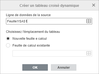

  4. Une fenêtre Créer un tableau croisé dynamique apparaîtra.
    Fenêtre <b>Créer un</b> <b><b>tableau croisé dynamique</b></b>
    • La Ligne de données de la source est déjà spécifié. Dans ce cas, toutes le données sources sont utilisées. Si vous voulez modifier la plage de données (par exemple, à inclure seulement une part de données), cliquez sur l'icône icône modifier la plage. Dans la fenêtre Sélectionner une plage de données, saisissez la plage de données appropriée sous le format suivant: Sheet1!$A$1:$E$10. Vous pouvez aussi sélectionner la plage de cellules qui vous convient avec la souris. Une fois terminé, cliquez sur OK.
    • Choisissez l'emplacement du tableau croisé dynamique.
      • La valeur par défaut est Nouvelle feuille de calcul. Votre tableau croisé dynamique sera créé dans une feuille de calcul nouvelle.

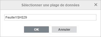

      • Vous pouvez également sélectionner l'élément Feuille de calcul existante et choisir la cellule. Dans ce cas, c'est la cellule supérieure droite du tableau croisé dynamique créé. Pour sélectionner la cellule, cliquez sur l'icône icône modifier la plage .
        Fenêtre Sélectionner une plage de données
        Dans la fenêtre Sélectionner une plage de données, saisissez l'adresse de la cellule sous le format suivant: Sheet1!$G$2. Vous pouvez également sélectionner la cellule nécessaire dans votre feuille. Une fois terminé, cliquez sur OK.
    • Une fois l'emplacement du tableau croisé dynamique est choisi, cliquez sur OK dans la fenêtre Créer un tableau croisé dynamique.

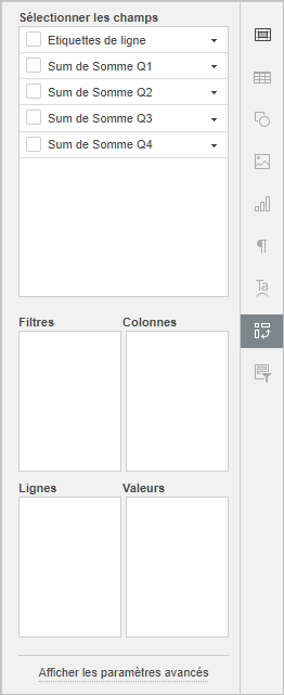

L'onglet Paramètres du tableau croisé dynamique s'ouvre sur la barre latérale droite. Cliquez sur l'icône icône paramètres du tableau croisé dynamique pour masquer ou afficher cet onglet. Il est également possible d'accéder les paramètres du tableau croisé dynamique depuis le menu contextuel qui s'affiche lorsque vous faites un clic droit sur le tableau. Les options du menu contextuel varient en fonction du champ su lequel on fait le clic.
Sélectionner les champs à afficher
La section Sélectionner les champs à afficher comprend les champs dénommés comme les en-têtes de colonnes dans l'ensemble de votre données sources. Chaque champ contient les valeurs de la colonne correspondante du tableau source. Les sections disponibles: Filtres, Colonnes, Lignes et Valeurs.
Pour afficher un champ à votre tableau croisé dynamique, activez la case à cocher du nom de champ. Lorsque vous activez une case à cocher, le champ correspondant à cette case est ajouté à une des sections disponibles sur la barre latérale droite en fonction du type de données et est affiché dans le tableau croisé dynamique. Les champs de type texte sont ajoutés à Lignes; les champs numériques sont ajoutés à Valeurs.
Faites glisser les champs directement dans les sections voulues ou faites glisser les champs d'une section dans l'autre pour les réorganiser dans votre tableau croisé dynamique rapidement. Pour supprimer un champ dans une section, faites-le glisser en dehors de cette section.
Pour ajouter un champ à une section, on peut aussi cliquer sur la flèche noire à droite du champ et choisir l'option appropriée dans le menu de la section Sélectionner les champs: Déplacer vers les filtres, Déplacer vers les lignes, Déplacer vers les colonnes, Déplacer vers les valeurs.

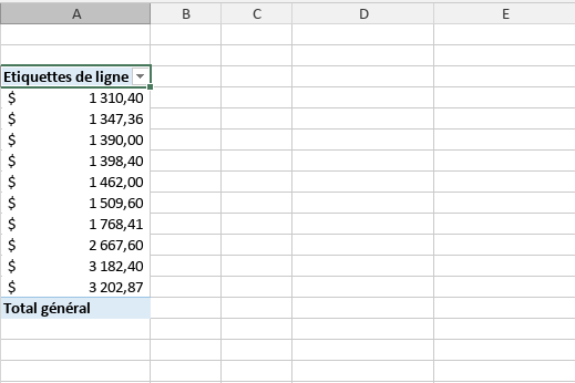

  • Quand vous ajoutez un champ à Lignes, le nombre de lignes dans le tableau croisé dynamique correspond au nombre de valeurs du champ choisi. La ligne Total général est aussi ajoutée.
    Lignes du tableau croisé dynamique

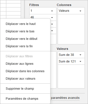

Réorganiser les champs et configurer les paramètres
Une foi les champs ajoutés aux sections appropriées, vous pouvez les gérer pour modifier la mise en page et la mise en forme du tableau croisé dynamique. Cliquez sur la flèche noire à droit du champ dans les sections Filtres, Colonnes, Lignes et Valeurs pour afficher le menu contextuel du champ.
Menu du tableau croisé dynamique
Il vous permet:
  • Déplacer le champ sélectionné: Monter, Descendre, Aller au début, ou Déplacer vers le fin de la section actuelle si vous avez ajouté plusieurs champs.
  • Déplacer le champ vers une autre section - Filtres, Colonnes, Lignes ou Valeurs. L'option déjà appliquée à la section actuelle sera désactivée.
  • Supprimer le champ sélectionné de la section actuelle.
  • Configurer les paramètres du champ choisi.

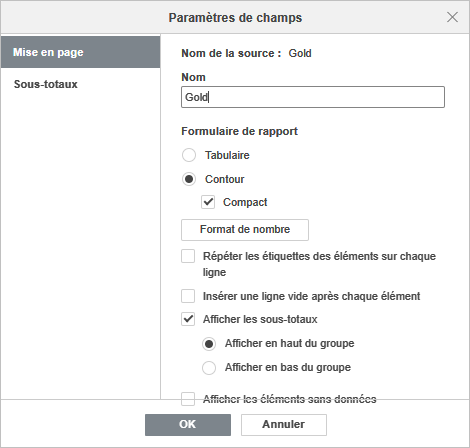

L'onglet Disposition comprend les options suivantes:
  • L'option Nom de source vous permet de visualiser le nom du champ tel qu'il apparait à l'en-tête de colonne dans l'ensemble de données sources.
  • L'option Nom vous permet de changer le nom du champ choisi à afficher dans le tableau croisé dynamique.
  • L'option Formulaire de rapport vous permet de modifier la présentation du champ choisi dans le tableau croisé dynamique:
    • Utiliser l'un des formulaires disponibles à présenter le champ choisi dans le tableau croisé dynamique.
      • Formulaire Tabulaire affiche une colonne par champ et fournit de l'espace pour les en-têtes de champ.
      • Formulaire Contour affiche une colonne par champ et fournit de l'espace pour les en-têtes de champ. Ce formulaire permet aussi d'afficher les sous-totaux en haut de chaque groupe.
      • Formulaire Compact affiche les éléments de champs de section de ligne différents dans une colonne.
    • Format de nombre permet de choisir le format de nombre nécessaire pour ce champ. Cliquez sur ce bouton, sélectionnez le format approprié de la liste Catégorie, ensuite cliquez sur OK. Pour en savoir plus sur les formats de nombre, veuillez consulter l'article suivant.
    • Répéter les étiquettes des éléments sur chaque ligne permet de grouper visuellement des lignes ou des colonnes pour plusieurs champs affichés sous forme tabulaire.
    • Insérer une ligne vide après chaque élément permet d'insérer une ligne vide après les éléments du champ choisi.
    • Afficher les sous-totaux permet d'afficher ou de ne pas afficher les sous-totaux pour le champ choisi. Vous pouvez choisir parmi les options suivantes: Afficher en haut du groupe ou Afficher en bas du groupe.
    • Afficher les éléments sans données permet d'afficher ou de masquer les éléments de ligne qui ne contiennent pas de valeurs dans le champ choisi.

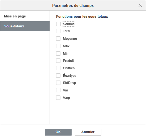

Sous l'onglet Sous-totaux vous pouvez choisir les Fonctions pour sous-totaux. Cochez une des fonctions disponibles dans la liste: Somme, Total, Moyenne, Max, Min, Produit, Chiffres, Écartype , StdDevp, Var, Varp.

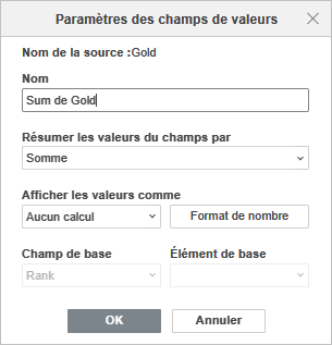

Paramètres du champ Valeurs
Les options de Valeurs du tableau croisé dynamique
  • Résumer les valeurs du champ par permet de choisir la fonction à utiliser pour calculer la somme des valeurs pour toutes les valeurs de ce champ. Par défaut, la fonction Somme est utilisée pour les champs de valeurs numériques, et la fonction Total est utilisée pour les valeurs de texte. Les fonctions disponibles: Somme, Total, Moyenne, Max, Min, Produit, Chiffres, Écartype , StdDevp, Var, Varp.
  • L'option Afficher les valeurs comme permet d'afficher les résultats du calcul personnalisé instantané au lieu d'ajouter une formule et un champ calculé. Aucun calcul est l'option par défaut et c'est valeur actuelle qui s'affiche dans le champ. Autres options du calcul instantané: % du total général, % du total de la colonne, % du total de la ligne, % de, % du total de la ligne parente, % du total de la ligne parente, % du total du parent, Différence par rapport à, % de différence avec, Résultat cumulé par, % résultat cumulé dans, Trier du plus petit au plus grand, Trier du plus grand au plus petit, Index. Utilisez Champ de base et Élément de base lorsque ces options deviennent disponibles pour le calcul que vous avez sélectionné (% de, % du total du parent, Différence par rapport à, % de différence avec, Résultat cumulé par, % résultat cumulé dans).

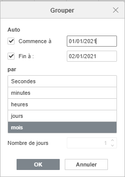

Grouper les dates
Pour grouper les dates, créez un tableau croisé dynamique comprenant l'ensemble de dates en question. Cliquez avec le bouton droit sur l'une des cellules comprenant une date dans le tableau croisé dynamique, choisissez l'option Grouper dans le menu contextuel et configurez les paramètres appropriés dans la fenêtre qui s'affiche.
Grouper les dates
  • Début à - la première date des données sources est définie par défaut. Pour la modifier, saisissez la date appropriée dans ce champ-là. Désactivez cette option pour ignorer le début.
  • Fin à - la dernière date des données sources est définie par défaut. Pour la modifier, saisissez la date appropriée dans ce champ-là. Désactivez cette option pour ignorer le fin.
  • Par - on peut grouper les dates par Secondes, Minutes et Heures selon l'heure spécifiée dans les données sources. L'option Mois enlève les jours et maintient uniquement les mois. L'option Quartiers fonctionne à la condition que quatre mois est un quartier, alors on fournit Qtr1, Qtr2, etc. L'option Années groupe les dates selon les années spécifiées dans les données source. Vous pouvez combiner plusieurs options pour obtenir le résultat souhaité,
  • Nombre de jours sert à définir la valeur appropriée pour spécifier une certaine période.
  • Cliquez sur OK pour valider.

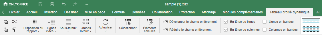

Vous pouvez utiliser les options disponibles dans la barre d'outils supérieure pour modifier le format du tableau croisé dynamique. Ces paramètres sont appliquées au tableau croisé dynamique entier.
Sélectionnez au moins une cellule dans le tableau croisé dynamique avec la souris pour activer les outils d'édition dans la barre d'outils supérieure.
La barre d'outils du tableau croisé dynamique

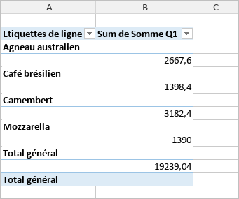

  • Dans la liste déroulante Disposition du rapport choisissez la forme à afficher pour votre tableau croisé dynamique.
    • Afficher sous forme compacte - pour afficher les éléments de champs de section de ligne différents dans une colonne.
      Forme compacte du tableau croisé dynamique
    • Afficher sous forme de plan - pour présenter les données dans le style de tableau croisé dynamique classique. Cette forme affiche une colonne par champ et fournit de l'espace pour les en-têtes de champ. Ce formulaire permet aussi d'afficher les sous-totaux en haut de chaque groupe.
      Forme  hiérarchique du tableau croisé dynamique
    • Afficher sous forme de tableau - pour présenter les données dans un format de tableau traditionnel. Cette forme affiche une colonne par champ et fournit de l'espace pour les en-têtes de champ.
      Forme tabulaire du tableau croisé dynamique
    • Répéter les étiquettes de tous les éléments - permet de grouper visuellement des lignes ou des colonnes pour plusieurs champs affichés sous forme tabulaire.

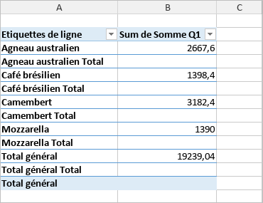

    • Ne pas répéter toutes les étiquettes d'éléments - permet de masquer les étiquettes d'élément pour plusieurs champs affichés sous forme tabulaire.
  • La liste déroulante Lignes vides permet d'afficher les lignes vides après chaque élément:
    • Insérer une ligne vide après chaque élément - permet d'insérer une ligne vide après les éléments.
    • Supprimer la ligne vide après chaque élément - permet de supprimer les lignes vides ajoutées.
  • La liste déroulante Sous-totaux permet d'afficher ou de ne pas afficher les sous-totaux dans le tableau croisé dynamique.
    • Ne pas afficher les sous-totaux - permet de masquer les sou-totaux pour tous éléments.
    • Afficher les sous-totaux au bas du groupe - permet d'afficher les sous-totaux au-dessous des lignes résumées.
    • Afficher les sous-totaux en haut du groupe - permet d'afficher les sous-totaux au-dessus des lignes résumées.
  • La liste déroulante Grands Totaux permet d'afficher ou de ne pas afficher les totaux généraux dans le tableau croisé dynamique.
    • Désactivé pour les lignes et les colonnes - permet de masquer les totaux généraux pour les lignes et les colonnes.
    • Activé pour les lignes et les colonnes - permet d'afficher les totaux généraux pour les lignes et les colonnes.
    • Activé pour les lignes uniquement - permet d'afficher les totaux généraux seulement pour les lignes.
    • Activé pour les colonnes uniquement - permet d'afficher les totaux généraux seulement pour les colonnes.

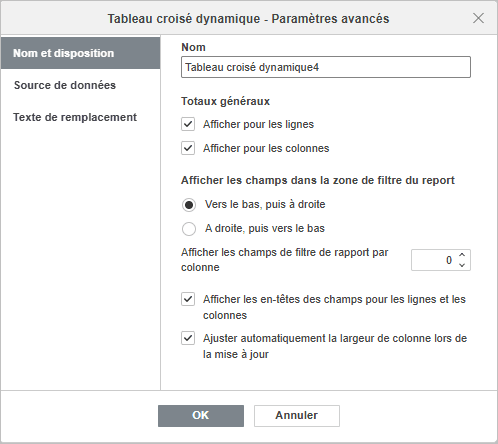

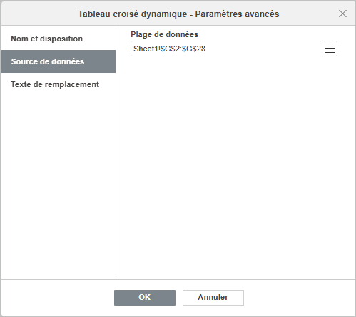

    Remarque: les options similaires sont aussi disponibles parmi les paramètres avancés du tableau croisé dynamique dans la section Grand totaux sous l'onglet Nom et disposition.
Le bouton icône sélection du tableau croisé dynamique Sélectionner tableau croisé dynamique complet permet de sélectionner le tableau croisé dynamique entier.
Quand vous avez modifié l'ensemble de données sources, sélectionnez le tableau croisé dynamique et cliquez sur le bouton icône actualiser tableau croisé dynamique Actualiser pour mettre à jour le tableau croisé dynamique.

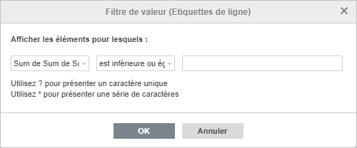

Vous pouvez filtrez les tableaux croisé dynamique par étiquettes ou valeurs aussi que utiliser les options de tri supplémentaires.

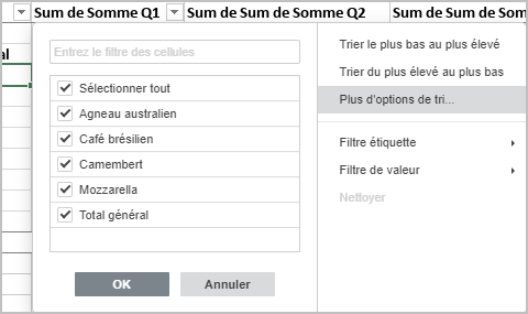

Filtrage
Cliquez sur la flèche déroulante icône flèche déroulante vers le bas dans la section Étiquettes de lignes ou Étiquettes de colonnes du tableau croisé dynamique. La liste des options de Filtrage s'affiche:
La fenêtre de Filtrage
Configurez les paramètres du filtre. Procédez d'une des manières suivantes: sélectionnez les données à afficher ou filtrez les données selon certains critères.

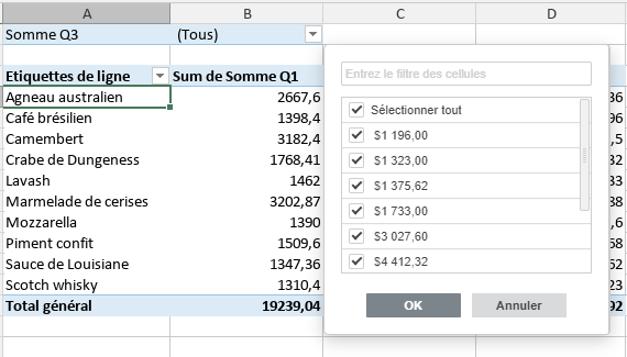

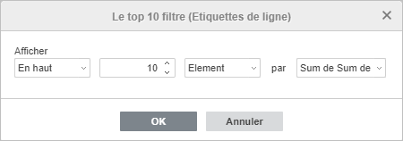

  • Sélectionner les données à afficher
    Décochez les cases des données que vous souhaitez masquer. A votre convenance, toutes les données dans la liste des options de Filtre sont triées par ordre croissant.
    Remarque: la case à cocher (vide) correspond aux cellules vides. Celle-ci est disponible quand il y a au moins une cellule vide dans la plage de cellules.
    Pour faciliter la procédure, utilisez le champ de recherche en haut. Taper votre requête partiellement ou entièrement dans le champ, les valeurs qui comprennent ces caractères-ci, s'affichent dans la liste ci-dessous. Ces deux options suivantes seront aussi disponibles:
    • Sélectionner tous les résultats de la recherche - cochée par défaut. Permet de sélectionner toutes les valeurs correspondant à la requête.
    • Ajouter le sélection actuelle au filtre - si vous cochez cette case, les valeurs sélectionnées ne seront pas masquées lorsque vous appliquerez le filtre.
    Après avoir sélectionné toutes les données nécessaires, cliquez sur le bouton OK dans la liste des options de Filtrage pour appliquer le filtre.
  • Filtrer les données selon certains critères
    En fonction des données contenues dans la colonne sélectionnée, vous pouvez choisir le Filtre étiquette ou le Filtre de valeur ou le Filtre de date dans la partie droite de la liste d'options de Filtre, puis sélectionner l'une des options dans le sous-menu:
    • Pour le Filtre étiquette les options suivantes sont disponibles:
      • Pour texte: Équivaut à..., N'est pas égal à..., Commence par..., Ne pas commencer par..., Se termine par..., Ne se termine pas avec..., Contient..., Ne contient pas...
      • Pour nombres: Plus grand que..., Plus grand ou égal à..., Moins que..., Moins que ou égal à..., Entre, Pas entre.
    • Pour le Filtre de valeur, les options suivantes sont disponibles: Équivaut à..., N'est pas égal à..., Plus grand que..., Plus grand ou égal à..., Moins que..., Moins que ou égal à..., Entre, Pas entre, Les 10 premiers.
    • Pour le Filtre de Date, les options suivantes sont disponibles: Est égal à..., Avant..., Après..., Entre..., Demain, Aujourd'hui, Hier, Semaine suivante, Cette semaine, Semaine dernière, Mois suivant, Ce mois, Mois dernier, Trimestre suivant, Ce trimestre, Trimestre dernier, Année suivante, Cette année, Année dernière, Depuis le début de l'année, Tous les dates dans la période (trier par trimestres ou par mois), Filtre personnalisé (sélectionnez l'option appropriée et saisissez la date à l'aide de la liste déroulante ou manuellement à l'aide du calendrier).
    Après avoir sélectionné l'une des options ci-dessus (à l'exception des options Les 10 premiers), la fenêtre Filtre étiquette/de valeur s'ouvre. Le critère correspondant sera sélectionné dans la première ou secondaire liste déroulante. Spécifiez la valeur nécessaire dans le champ situé à droite.
    Cliquez sur OK pour appliquer le filtre.
    Fenêtre Filtre numérique
    Si vous choisissez l'option Les 10 premiers dans la liste des options de Filtre de valeur, une nouvelle fenêtre s'ouvrira:
    Fenêtre Filtre 10 premiers.
    La première liste déroulante permet de choisir si vous souhaitez afficher les valeurs les plus élevées (Haut) ou les plus basses (Bas). La deuxième permet de spécifier le nombre d'entrées dans la liste ou le pourcentage du nombre total des entrées que vous souhaitez afficher (vous pouvez entrer un nombre compris entre 1 et 500). La troisième liste déroulante permet de définir des unités de mesure: Élément, Pour cent ou Somme. La quatrième liste déroulante affiche le nom du champ choisi. Une fois les paramètres nécessaires définis, cliquez sur OK pour appliquer le filtre.
Le boutonFiltre icône du bouton filtre s'affiche dans la section Étiquettes de lignes ou Étiquettes de colonnes du tableau croisé dynamique. Cela signifie que le filtre est appliqué.

Paramètres avancés du tableau croisé dynamique
Sous l'onglet Nom et disposition vous pouvez configurer les paramètres communs du tableau croisé dynamique.
  • L'option Nom permet de modifier le nom du tableau croisé dynamique.
  • La section Grands Totaux permet d'afficher ou de ne pas afficher les totaux généraux dans le tableau croisé dynamique. Les options Afficher pour les lignes et Afficher pour les colonnes sont activées par défaut. Vous pouvez les désactiver toutes les deux ou décocher la case appropriée pour masquer les certains grand totaux du tableau croisé dynamique.
    Remarque: les options similaires sont aussi disponibles sur le menu Grands Totaux dans la barre d'outils en haut.
  • La section Afficher les champs dans la zone de filtre du rapport permet de configurer les filtres dans la section Filtres quand vous les y ajoutez:
    • L'option Vers le bas, puis à droite s'utilise pour organiser les colonnes. Celle-ci vous permet d'afficher des filtres du rapport pour la colonne.
    • L'option À droite, puis vers le bas s'utilise pour organiser les lignes. Celle-ci vous permet d'afficher des filtres du rapport pour la ligne.
    • L'option Afficher les champs de filtre de rapport par colonne sélectionnez le nombre de filtres à afficher pour chaque colonne. La valeur par défaut est 0. Vous pouvez régler la valeur numérique.
  • La section Afficher les en-têtes des champs pour les lignes et les colonnes permet d'afficher ou de ne pas afficher les en-têtes des champs dans le tableau croisé dynamique. Cette option est activée par défaut. Décochez-la pour masquer les en-têtes de champ du tableau croisé dynamique.
  • L'option Ajuster automatiquement la largeur de colonne lors de la mise à jour permet d'activer/désactiver l'ajustement automatique de la largeur des colonnes. Cette option est activée par défaut.

Sous l'onglet Source de données vous pouvez modifier les données à utiliser pour créer le tableau croisé dynamique.
Vérifiez la Plage de données et modifiez-la si nécessaire. Pour ce faire, cliquez sur l'icône icône modifier la plage.

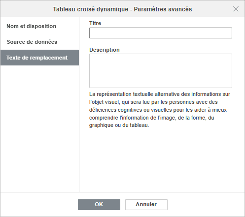

L'onglet Texte de remplacement permet de spécifier le Titre et la Description qui sera lue aux personnes avec des déficiences cognitives ou visuelles pour les aider à mieux comprendre l'information du tableau croisé dynamique.
