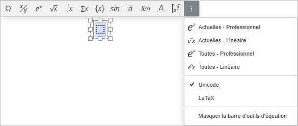

  1. placez le curseur à l'endroit où vous voulez insérer une équation,
  2. passez à l'onglet Insertion de la barre d'outils supérieure,
  3. cliquez sur la flèche vers le bas à côté de l'icône icône insérer équation Équation sur la barre d'outils supérieure,
  4. sélectionnez la catégorie de l'équation sur la barre d'outils supérieure au-dessus de l'équation ajoutée,
    ou
    sélectionnez la catégorie d'équation souhaitée dans la liste déroulante:
    Les catégories suivantes sont actuellement disponibles: Symboles, Fractions, Scripts, Radicaux, Intégrales, Grands opérateurs, Crochets, Fonctions, Accentuations, Limites et logarithmes, Opérateurs, Matrices,
  5. cliquez sur Paramètres d'équations dans la barre d'outils au-dessus de l'équation ajoutée pour accéder à d'autres paramètres, tels que Unicode ou LaTeX, Professionnel ou Linéaire et passer à mode en ligne,
  6. cliquez sur le symbole/l'équation voulu(e) dans l'ensemble de modèles correspondant,
  7. pour masquer la barre d'outils, cliquez sur Masquer la barre d'outils d'équation dans Paramètres d'équations.
La zone de symbole/équation sélectionnée sera inséré au centre de la diapositive actuelle.
équation insérée

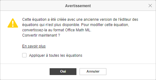

Convertir des équations
Si votre document comporte des équations qu'on a créé avec des versions antérieures de l'éditeur d'équations (par ex. des versions de MS Office lancées avant 2007), il vous faut les convertir au format Office Math ML pour avoir la possibilité de les modifier.
Pour convertir une équation, faites un clic double dessus. Un message d'avertissement va apparaître.
Pour convertir uniquement la équation sélectionnée, cliquez sur Oui dans le message d'avertissement. Pour convertir toutes équations du document, activez l'option Appliquer à toutes les équations et cliquez sur Oui.
Une fois l'équation convertie, vous pouvez la modifier.
