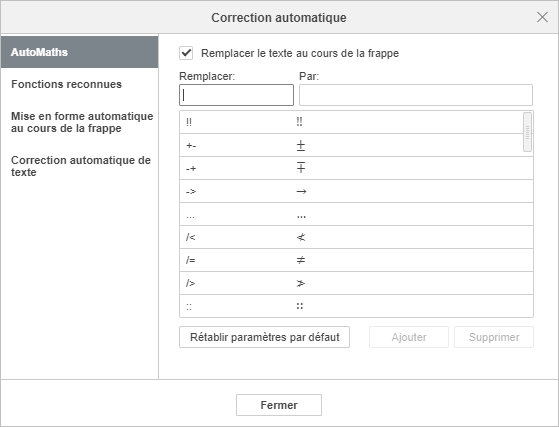

AutoMaths
Lorsque vous travailler dans l'éditeur d'équations, vous pouvez insérer plusieurs symboles, accents et opérateurs mathématiques en tapant sur clavier plutôt que de les rechercher dans la bibliothèque.
Dans l'éditeur d'équations, placez le point d'insertion dans l'espace réservé et tapez le code de correction mathématique, puis touchez la Barre d'espace. Le code que vous avez saisi, serait converti en symbole approprié mais l'espace est supprimé.
Les codes sont sensibles à la casse.
Vous pouvez ajouter, modifier, rétablir et supprimer les éléments de la liste de corrections automatiques. Passez à l'onglet Fichier -> Paramètres avancés -> Vérification -> Correction automatique -> AutoMaths.
Ajoutez un élément à la liste de corrections automatiques.
- Saisissez le code de correction automatique dans la zone Remplacer.
- Saisissez le symbole que vous souhaitez attribuer au code approprié dans la zone Par.
- Cliquez sur Ajouter.
Modifier un élément de la liste de corrections automatiques.
- Sélectionnez l'élément à modifier.
- Vous pouvez modifier les informations dans toutes les deux zones: le code dans la zone Remplacer et le symbole dans la zone Par.
- Cliquez sur Remplacer.
Supprimer les éléments de la liste de corrections automatiques.
- Sélectionnez l'élément que vous souhaitez supprimer de la liste.
- Cliquez sur Supprimer.
Pour rétablir les éléments supprimés, sélectionnez l'élément que vous souhaitez rétablir dans la liste et appuyez sur Restaurer.
Utilisez l'option Rétablir paramètres par défaut pour réinitialiser les réglages par défaut. Tous les éléments que vous avez ajouté, seraient supprimés et toutes les modifications seraient annulées pour rétablir sa valeur d'origine.
Pour désactiver la correction automatique mathématique et éviter les changements et les remplacements automatiques, il faut décocher la case Remplacer le texte au cours de la frappe.

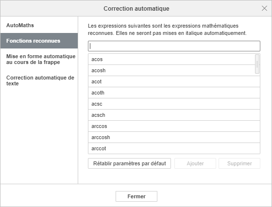

Fonctions reconnues
Sous cet onglet, vous pouvez trouver les expressions mathématiques que l'éditeur d'équations reconnait comme les fonctions et lesquelles ne seront pas mises en italique automatiquement. Pour accéder la liste des fonctions reconnues, passez à l'onglet Fichier -> Paramètres avancés -> Vérification -> Correction automatique -> Fonctions reconnues.
Pour ajouter un élément à la liste de fonctions reconnues, saisissez la fonction dans le champ vide et appuyez sur Ajouter.
Pour supprimer un élément de la liste de fonctions reconnues, sélectionnez la fonction à supprimer et appuyez sur Supprimer.
Utilisez l'option Rétablir paramètres par défaut pour réinitialiser les réglages par défaut. Toutes les fonctions que vous avez ajoutées, seraient supprimées et celles qui ont été supprimées, seraient rétablies.

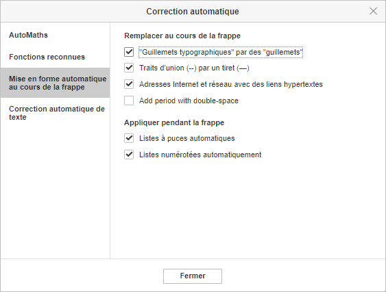

Mise en forme automatique au cours de la frappe
Par défaut, l'éditeur met en forme automatiquement lors de la saisie selon les paramètres de format automatique, par exemple remplacer les guillemets ou les traits d'union par un tiret demi-cadratin, convertir des adresses web ou des chemins d'accès réseau en lien hypertextes, appliquer une liste à puces ou une liste numérotée lorsqu'il détecte que vous tapez une liste.
L'option Ajouter un point avec un double espace permet d'insérer un point lorsqu'on appuie deux fois sur la barre d'espace. Activez ou désactivez cette option selon le cas. Par défaut, cette option est désactivée sur Linux et Windows et est activée sur macOS.
Si vous souhaitez désactiver les options de mise en forme automatique, passez sous l'onglet Fichier -> Paramètres avancés -> Vérification -> Correction automatique -> Mise en forme automatique au cours de la frappe.
