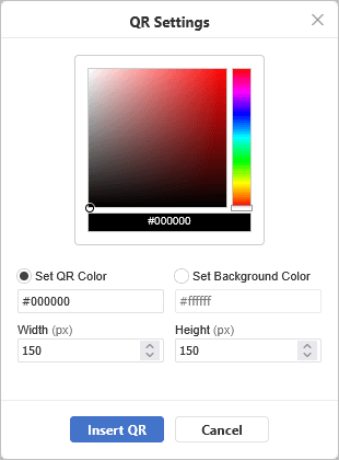

    Paramètres du Générateur de code QR
    • Activez l'option Définir la couleur du QR et utilisez le sélecteur de couleurs pour choisir la couleur nécessaire.
    • Activez l'option Définir la couleur de fond et utilisez le sélecteur de couleurs pour choisir la couleur nécessaire.
    • Définissez la largeur et la hauteur du code QR, le cas échéant.
    • Cliquez sur le bouton Insérer un QR.
Pour modifier le code QR existant, faites un clic droit et sélectionnez l'option Paramètres QR dans le menu contextuel. Modifiez le code selon les instructions ci-dessus.
