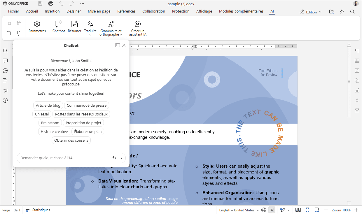

Accéder à Chatbot IA
  1. Accédez à l'onglet IA dans la barre d'outils supérieure.
  2. Cliquez sur le bouton Icône chatbot Chatbot pour ouvrir le panneau de l'assistant IA dans la barre latérale gauche.
  3. Vous pouvez poser des questions sur votre document, générer du nouveau texte ou améliorer le contenu existant.
  4. Une fois le résultat généré, choisissez l'une des options suivantes:
    • Générer un nouveau: Cliquez sur cette option pour générer une nouvelle réponse de l'IA.
    • Copier: Cliquez sur cette option pour copier le résultat de l'IA dans le presse-papiers.
    • Remplacer le texte original: Cliquez sur cette option pour remplacer le texte original par le résultat de l'IA.
    • Insérer le résultat: Cliquez sur cette option pour insérer le résultat de l'IA à la position actuelle du curseur.
    • En commentaire: Cliquez sur cette option pour ajouter le résultat de l'IA en tant que commentaire dans votre document.
    • En révision: Cliquez sur cette option pour insérer le résultat de l'IA en mode Suivi des modifications afin de pouvoir le réviser, l'accepter ou le rejeter avant de finaliser le document.

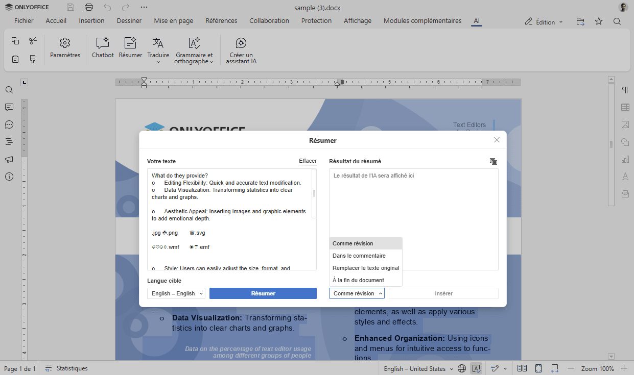

Accéder à la synthèse par IA
  1. Sélectionnez le texte que vous souhaitez résumer.
  2. Passez à l'onglet IA dans la barre d'outils supérieure et sélectionnez Icône synthèseRésumer.
  3. Si vous souhaitez obtenir le résultat dans une autre langue, sélectionnez dans le champ Langue cible et cliquez sur Résumer.
  4. Pour insérer le résultat, choisissez l'une des options suivantes:
    • En révision: Insérer le résultat de l'IA en mode Suivi des modifications afin de pouvoir le réviser, l'accepter ou le rejeter avant de finaliser le document.
    • En commentaire: Ajouter le résultat de l'IA en tant que commentaire dans votre document.
    • Remplacer le texte original: Remplacer le texte original par le résultat de l'IA.
    • À la fin du document: Insérer le résultat de l'IA à la fin du document.
  5. Une fois choisi, cliquez sur Insérer
    ou
    Faites un clic droit sur le texte sélectionné et choisissez IA → Résumer dans le menu contextuel.

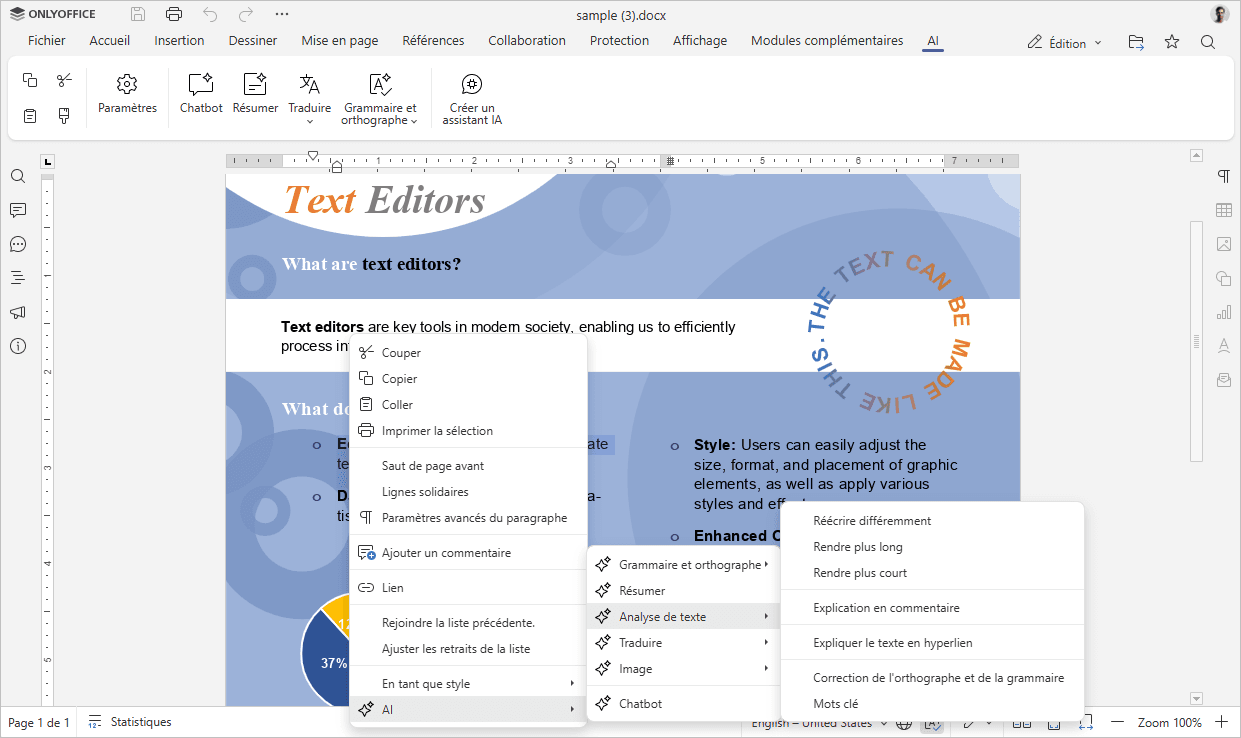

Analyser du texte
  • Faites un clic droit sur le texte sélectionné et choisissez IA → Analyse de texte dans le menu contextuel. Vous pouvez choisir parmi les options suivantes:
    • Reformuler: Cliquez pour reformuler le texte sélectionné d'une autre manière.
    • Rendre plus long: Cliquez pour développer le texte sélectionné.
    • Rendre plu court: Cliquez pour raccourcir le texte sélectionné.
    • Expliquer le texte en commentaire: Cliquez pour ajouter une explication du texte sélectionné en tant que commentaire.
    • Expliquer le texte en lien hypertexte: Cliquez pour ajouter une explication du texte sélectionné en tant que lien hypertexte.
    • Corriger le texte: Cliquez pour corriger les erreurs d'orthographe et de grammaire dans le texte sélectionné.
    • Mots-clés: Cliquez pour extraire et afficher les mots-clés du texte sélectionné.
    ou
    Utilisez le raccourci clavier Ctrl+/ (ou ⌘+/ sur macOS) pour ouvrir l'invite IA et affiner votre texte.
