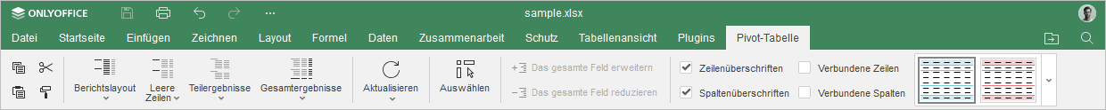

Darstellung der Pivot-Tabellen ändern
Verwenden Sie die Optionen aus der oberen Symbolleiste, um die Darstellung der Pivot-Tabellen zu konfigurieren. Diese Optionen sind für die ganze Tabelle verwendet.
Wählen Sie mindestens eine Zelle in der Pivot-Tabelle per Mausklick aus, um die Optionen der Bearbeitung zu aktivieren.
Pivot-Tabelle - Obere Symbolleiste
  • Wählen Sie das gewünschte Layout für die Pivot-Tabelle in der Drop-Down Liste Berichtslayout aus:
    • In Kurzformat anzeigen - die Elemente aus verschiedenen Zeilen in einer Spalte anzeigen.
      Pivot-Tabelle - Kurzformat
    • In Gliederungsformat anzeigen - die Pivot-Tabelle im klassischen Pivot-Tabellen-Format anzeigen: jede Spalte für jedes Feld, erstellte Räume für Feldüberschriften. Die Zwischensummen sind nach oben angezeigt.
      Pivot-Tabelle - Gliederungsformat
    • In Tabellenformat anzeigen - die Pivot-Tabelle als eine standardmäßige Tabelle anzeigen: jede Spalte für jedes Feld, erstellte Räume für Feldüberschriften.
      Pivot-Tabelle - Tabellenformat
    • Alle Elementnamen wiederholen - Zeilen oder Spalten visuell gruppieren, wenn Sie mehrere Felder in Tabellenform haben.
    • Alle Elementnamen nicht wiederholen - Elementnamen ausblenden, wenn Sie mehrere Felder in der Tabellenform haben.
  • Wählen Sie den gewünschten Anzeigemodus für die leeren Zeilen in der Drop-Down Liste Leere Zeilen aus:
    • Nach jedem Element eine Leerzeile einfügen - fügen Sie die leeren Zeilen nach Elementen ein.
    • Leere Zeilen nach jedem Element entfernen - entfernen Sie die eingefügten Zeilen.
  • Wählen Sie den gewünschten Anzeigemodus für die Zwischensummen in der Drop-Down Liste Teilergebnisse aus:
    • Keine Zwischensummen anzeigen - blenden Sie die Zwischensummen aus.
    • Alle Teilergebnisse unten in der Gruppe anzeigen - die Zwischensummen werden unten angezeigt.
    • Alle Teilergebnisse oben in der Gruppe anzeigen - die Zwischensummen werden oben angezeigt.
  • Wählen Sie den gewünschten Anzeigemodus für die Gesamtergebnisse in der Drop-Down Liste Gesamtergebnisse ein- oder ausblenden aus:
    • Für Zeilen und Spalten deaktiviert - die Gesamtergebnisse für die Spalten und Zeilen ausblenden.
    • Für Zeilen und Spalten aktiviert - die Gesamtergebnisse für die Spalten und Zeilen anzeigen.
    • Nur für Zeilen aktiviert - die Gesamtergebnisse nur für die Zeilen anzeigen.
    • Nur für Spalten aktiviert - die Gesamtergebnisse nur für die Spalten anzeigen.
    Diese Einstellungen befinden sich auch im Fenster für die erweiterten Einstellungen der Pivot-Tabellen im Abschnitt Gesamtergebnisse in der Registerkarte Name und Layout.
Die Schaltfläche pivot selection icon Auswählen wählt die ganze Pivot-Tabelle aus.

Den Stil der Pivot-Tabellen ändern
Sie können die Darstellung von Pivot-Tabellen mithilfe der in der oberen Symbolleiste verfügbaren Stilbearbeitungswerkzeuge ändern.
Wählen Sie mindestens eine Zelle per Maus in der Pivot-Tabelle aus, um die Bearbeitungswerkzeuge in der oberen Symbolleiste zu aktivieren.
Pivot-Tabelle Registerkarte
Mit den Optionen für Zeilen und Spalten können Sie bestimmte Zeilen / Spalten hervorheben, eine bestimmte Formatierung anwenden oder verschiedene Zeilen / Spalten mit unterschiedlichen Hintergrundfarben hervorheben, um sie klar zu unterscheiden. Folgende Optionen stehen zur Verfügung:
  • Zeilenüberschriften - die Zeilenüberschriften mit einer speziellen Formatierung hervorheben.
  • Spaltenüberschriften - die Spaltenüberschriften mit einer speziellen Formatierung hervorheben.
  • Verbundene Zeilen - aktiviert den Hintergrundfarbwechsel für ungerade und gerade Zeilen.
  • Verbundene Spalten - aktiviert den Hintergrundfarbwechsel für ungerade und gerade Spalten.
In der Vorlagenliste können Sie einen der vordefinierten Pivot-Tabellenstile auswählen. Jede Vorlage enthält bestimmte Formatierungsparameter wie Hintergrundfarbe, Rahmenstil, Zeilen- / Spaltenstreifen usw. Abhängig von den für Zeilen und Spalten aktivierten Optionen werden die Vorlagen unterschiedlich angezeigt. Wenn Sie beispielsweise die Optionen Zeilenüberschriften und Verbundene Spalten aktiviert haben, enthält der sichtbare Teil der Vorlagenliste nur Vorlagen, bei denen die Zeilenüberschriften hervorgehoben und die verbundenen Spalten aktiviert sind. Sie können jedoch die vollständige Liste erweitern, indem Sie auf den Pfeil klicken, um alle verfügbaren Vorlagen anzuzeigen.
