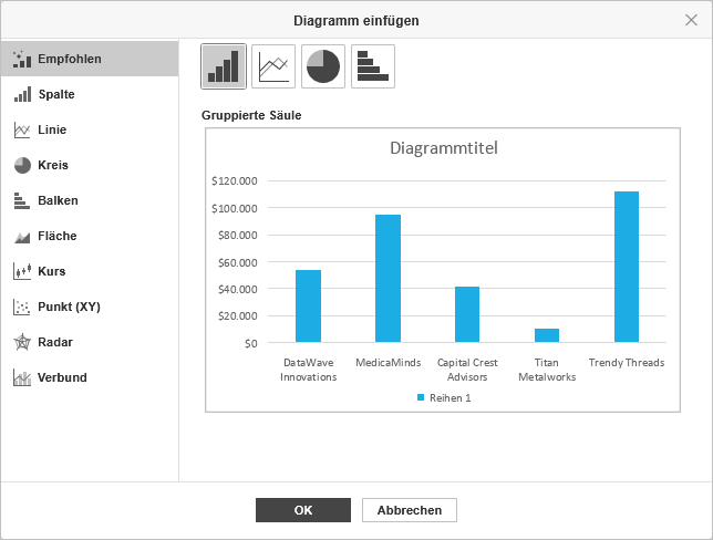

Diagramme einfügen
Einfügen eines empfohlenen Diagramms
Der einfachste Weg, ein Diagramm in den Tabellenkalkulationseditor einzufügen, ist die Verwendung des Tools Empfohlenes Diagramm, das je nach den ausgewählten Daten die Verwendung bestimmter Diagrammtypen vorschlägt und außerdem eine Vorschau für alle Diagrammtypen anzeigt.
  1. Wählen Sie den Zellbereich aus, der die Daten enthält, die Sie für das Diagramm verwenden möchten.
  2. Wechseln Sie zur Registerkarte Einfügen in der oberen Symbolleiste.
  3. Klicken Sie in der oberen Symbolleiste auf das Symbol Empfohlenes Diagramm.
  4. Wechseln Sie zwischen den empfohlenen Diagrammtypen, um zu sehen, wie das Diagramm aussehen wird. Sie können auch die Registerkarten auf der linken Seite verwenden, um eine Vorschau anderer Diagrammtypen anzuzeigen.
  5. Wenn der Diagrammtyp ausgewählt ist, klicken Sie auf OK.
