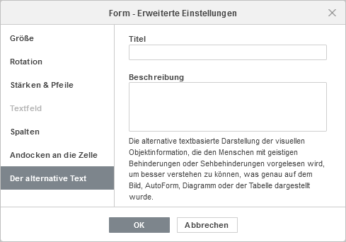

Um die erweiterten Einstellungen der AutoForm zu ändern, nutzen Sie den Link Erweiterte Einstellungen anzeigen im rechten Seitenbereich. Das Fenster Form — Erweiterte Einstellungen wird geöffnet.
Die Registerkarte Größe enthält die folgenden Parameter:
  • Breite und Höhe — mit diesen Optionen können Sie die Breite bzw. Höhe der AutoForm ändern. Wenn Sie die Funktion Seitenverhältnis sperren constant proportions icon aktivieren (in diesem Fall sieht das Symbol so aus constant proportions activated), werden Breite und Höhe gleichmäßig geändert und das ursprüngliche Seitenverhältnis der AutoForm beibehalten.
Die Registerkarte Rotation umfasst die folgenden Parameter:
  • Winkel — mit dieser Option lässt sich die Form in einem genau festgelegten Winkel drehen. Geben Sie den erforderlichen Wert in Grad in das Feld ein oder stellen Sie diesen mit den Pfeilen rechts ein.
  • Gekippt — Aktivieren Sie das Kontrollkästchen Horizontal, um die Form horizontal zu spiegeln (von links nach rechts), oder aktivieren Sie das Kontrollkästchen Vertikal, um die Form vertikal zu spiegeln (von oben nach unten).
Die Registerkarte Stärken & Pfeile umfasst die folgenden Parameter:
  • Linienart — in dieser Gruppe können Sie die folgenden Parameter bestimmen:
    • Zierbuchstabe — legen Sie den Stil für den Abschluss der Linie fest, diese Option besteht nur bei Formen mit offener Kontur wie Linien, Polylinien usw.:
      • Flach — für flache Endpunkte.
      • Rund — für runde Endpunkte.
      • Quadratisch — quadratisches Linienende.
    • Verknüpfungstyp — legen Sie die Art der Verknüpfung von zwei Linien fest, z.B. kann diese Option auf Polylinien oder die Ecken von Dreiecken bzw. Vierecken angewendet werden:
      • Rund — die Ecke wird abgerundet.
      • Schräge Kante — die Ecke wird schräg abgeschnitten.
      • Winkel — spitze Ecke. Dieser Typ passt gut bei AutoFormen mit spitzen Winkeln.
      Der Effekt wird auffälliger, wenn Sie eine hohe Konturbreite verwenden.
  • Pfeile — diese Option ist verfügbar, wenn eine Form aus der Gruppe Linien ausgewählt ist. In dieser Gruppe können Sie die Form von Startpfeil und Endpfeil festlegen und die jeweilige Größe bestimmen. Wählen Sie dazu einfach die gewünschte Option aus der Liste aus.
Über die Registerkarte Textfeld können Sie die oberen, unteren, linken und rechten inneren Ränder der AutoForm ändern (also den Abstand zwischen dem Text innerhalb der Form und dem Rahmen der AutoForm).
Diese Registerkarte ist nur verfügbar, wenn der AutoForm ein Text hinzugefügt wurde, ansonsten wird die Registerkarte ausgeblendet.
Formeigenschaften — Spalten
Über die Registerkarte Spalten ist es möglich, der AutoForm Textspalten hinzuzufügen und die gewünschte Anzahl von Spalten (bis zu 16) und den Abstand zwischen Spalten festzulegen. Wenn Sie auf OK klicken, erscheint der bereits vorhandene Text, oder jeder beliebige Text, den Sie in die AutoForm eingeben, in den Spalten und geht flüssig von einer Spalte in die nächste über.
Form — Erweiterte Einstellungen: Andocken an die Zelle
Die Registerkarte Andocken an die Zelle enthält die folgenden Parameter:
  • Verschieben und ändern der Größe mit Zellen — mit dieser Option können Sie die Form an der Zelle dahinter ausrichten. Wenn sich die Zelle bewegt (z. B. wenn Sie einige Zeilen/Spalten einfügen oder löschen), wird die Form zusammen mit der Zelle verschoben. Wenn Sie die Breite oder Höhe der Zelle vergrößern oder verkleinern, ändert sich auch die Größe der Form.
  • Verschieben, aber die Größe nicht ändern mit Zellen — mit dieser Option können Sie die Form an der Zelle dahinter ausrichten und so verhindern, dass die Größe der Form geändert wird. Wenn die Zelle verschoben wird, wird die Form zusammen mit der Zelle verschoben. Wenn Sie jedoch die Zellengröße ändern, bleiben die Abmessungen der Form unverändert.
  • Kein Verschieben oder Ändern der Größe mit Zellen — mit dieser Option können Sie verhindern, dass die Form verschoben oder in der Größe geändert wird, wenn die Zellenposition oder -größe geändert wurde.
Die Registerkarte Der alternative Text ermöglicht die Eingabe eines Titels und einer Beschreibung, die Personen mit Sehbehinderungen oder kognitiven Beeinträchtigungen vorgelesen werden kann, damit sie besser verstehen können, welche Informationen in der Form enthalten sind.
