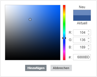

      • Mehr Farben - klicken Sie auf diese Beschriftung, wenn die gewünschte Farbe in den verfügbaren Paletten fehlt. Wählen Sie den gewünschten Farbbereich aus, indem Sie den vertikalen Farbregler verschieben, und legen Sie eine bestimmte Farbe fest, indem Sie den Farbwähler im großen quadratischen Farbfeld ziehen. Sobald Sie mit dem Farbwähler eine Farbe ausgewählt haben, werden die entsprechenden RGB- und sRGB-Farbwerte in den Feldern rechts angezeigt. Sie können auch eine Farbe auf der Grundlage des RGB-Farbmodells definieren, indem Sie die entsprechenden numerischen Werte in die Felder R, G, B (Rot, Grün, Blau) eingeben oder den sRGB-Hexadezimalcode in das mit dem Zeichen # gekennzeichnete Feld eingeben. Die ausgewählte Farbe wird im Vorschaufeld Neu angezeigt. Wenn das Objekt zuvor mit einer benutzerdefinierten Farbe gefüllt war, wird diese Farbe im Feld Aktuell angezeigt, sodass Sie die ursprünglichen und geänderten Farben vergleichen können. Wenn die Farbe definiert ist, klicken Sie auf die Schaltfläche Hinzufügen:
        Palette - benutzerdefinierte Farbe
        Die benutzerdefinierte Farbe wird auf das ausgewählte Element angewendet und der Palette Kürzlich verwendete Farben hinzugefügt.
