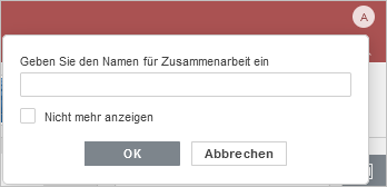

Anonym
Portalbenutzer, die nicht registriert sind und kein Profil haben, gelten als anonym, können jedoch weiterhin an Dokumenten zusammenarbeiten. Um ihnen einen Namen zuzuweisen, muss der anonyme Benutzer beim ersten Öffnen des Dokuments einen Namen in das entsprechende Feld in der rechten oberen Ecke des Bildschirms eingeben. Aktivieren Sie das Kontrollkästchen "Nicht mehr anzeigen", um den Namen beizubehalten.
Anonym - Zusammenarbeit
