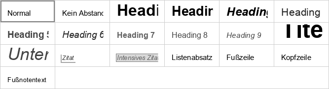

Standardstile verwenden
Verfügbare Textformatvorlagen anwenden:
  1. Positionieren Sie den Cursor im gewünschten Abschnitt bzw. wählen Sie mehrere Absätze aus, auf die Sie eine Formatvorlage anwenden möchten.
  2. Wählen Sie eine gewünschte Vorlage rechts in der Registerkarte Start aus.
Die folgenden Formatvorlagen sind verfügbar: Standard, Kein Leerraum, Überschrift 1-9, Titel, Untertitel, Zitat, intensives Zitat, Listenabsatz.
Formatvorlagen

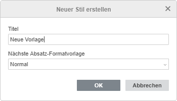

  3. Legen Sie die Parameter im Fenster Neue Vorlage erstellen fest:
    Fenster neue Vorlage erstellen
    • Geben Sie den Namen der neuen Formatvorlage in das dafür vorgesehene Texteingabefeld ein.
    • Wählen Sie den gewünschten Stil für den folgenden Absatz aus der Liste Nächsten Absatz formatieren.
    • Klicken Sie auf OK.

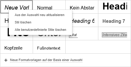

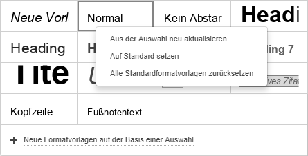

Benutzerdefinierte Vorlagen verwalten:
  • Um die Standardeinstellungen einer bestimmten geänderten Formatvorlage wiederherzustellen, klicken Sie mit der rechten Maustaste auf die Vorlage, die Sie wiederherstellen möchten, und wählen Sie die Option Standard wiederherstellen
  • Um die Standardeinstellungen aller Formatvorlagen wiederherzustellen, die Sie geändert haben, klicken Sie mit der rechten Maustaste auf eine Standardvorlage in der Stilgalerie und wählen Sie die Option Alle Standardvorlagen wiederherstellen
    Menü bearbeitete Vorlagen
  • Um eine der neu erstellten Vorlagen zu löschen, klicken Sie mit der rechten Maustaste auf den entsprechenden Stil und wählen Sie die Option Formatvorlage löschen.
  • Um alle neu erstellten Vorlagen zu löschen, klicken Sie mit der rechten Maustaste auf eine beliebige neu erstellte Vorlage und wählen Sie die Option Alle benutzerdefinierten Vorlagen löschen.
