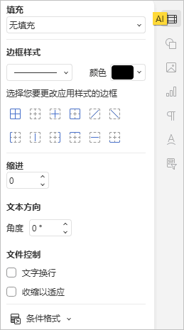

  3. 要使用其他填充类型,如渐变填充或图案,请点击右侧边栏的单元格设置cell settings right panel icon图标,并使用填充部分:

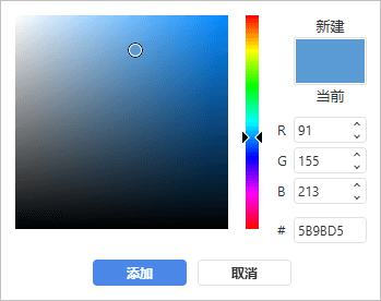

        • 更多颜色 - 如果所需颜色在可用调色板中缺失,请点击此标题。通过移动垂直颜色滑块选择必要的颜色范围,并在大方形颜色字段中拖动颜色选择器设置特定颜色。一旦使用颜色选择器选择颜色,相应的RGB和sRGB颜色值将显示在右侧字段中。您还可以通过在R、G、B(红、绿、蓝)字段中输入相应的数值,或在带有#符号的字段中输入sRGB十六进制代码来定义基于RGB颜色模型的颜色。所选颜色将显示在新建预览框中。如果对象之前填充了任何自定义颜色,则此颜色将显示在当前框中,以便您可以比较原始颜色和修改后的颜色。当颜色定义完成后,点击添加按钮:
          Palette - Custom Color
          自定义颜色将应用于所选元素并添加到最近使用的颜色调色板中。

  2. 点击顶部工具栏开始选项卡上的边框add borders icon图标,或点击右侧边栏的单元格设置cell settings right panel icon图标,并使用边框样式部分,
    Cell settings tab
  3. 选择您希望应用的边框样式:
    1. 打开边框样式border style icon子菜单,并选择可用选项之一,
    2. 打开边框颜色border color icon图标子菜单,或使用右侧边栏的颜色调色板,从调色板中选择所需颜色,
    3. 选择可用的边框模板之一:外边框outside borders icon、所有边框all borders icon、上边框top borders icon、下边框bottom borders icon、左边框left borders icon、右边框right borders icon、无边框no borders icon、内部边框inside borders icon、内部垂直边框inside vertical borders icon、内部水平边框inside horizontal borders icon、对角上边框diagonal up border icon、对角下边框diagonal down border。
