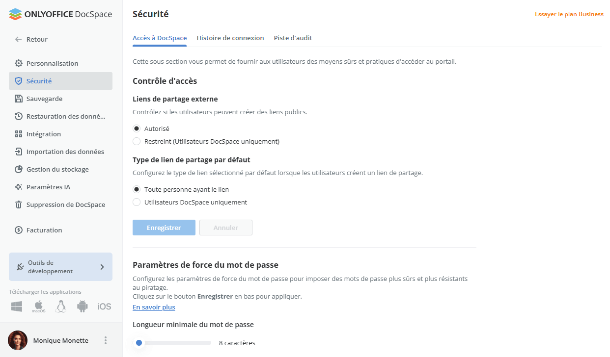

La section Sécurité permet de contrôler l'accès à votre espace DocSpace et l'activité des utilisateurs. Celle-ci inclut trois sous-sections : Accès à DocSpace, Historique de connexions et Piste d'audit.
Contrôler l'accès à DocSpace
La sous-section Accès à DocSpace des options de Sécurité propose aux utilisateurs des moyens sécurisés pour accéder à l'espace DocSpace.
Modification des paramètres d'accès à DocSpace Modification des paramètres d'accès à DocSpace
Adapter la robustesse de mot de passe
Cette section vous permet de déterminer la complexité de mot de passe (l'efficacité d'un mot de passe à résister aux attaques par devinette et par force brute). Pour ce faire,
  • utilisez la barre Longueur minimale du mot de passe pour définir la longueur du mot de passe pour qu'il puisse être considéré comme sûr,
    Le mot de passe doit comporter entre 8 et 30 caractères.
  • cochez les cases appropriées situées au-dessous de la barre pour déterminer les caractères à utiliser dans le mot de passe : majuscules, chiffres, symboles spéciaux,
  • pour valider les modifications apportées, cliquez sur le bouton Enregistrer en bas de la section.

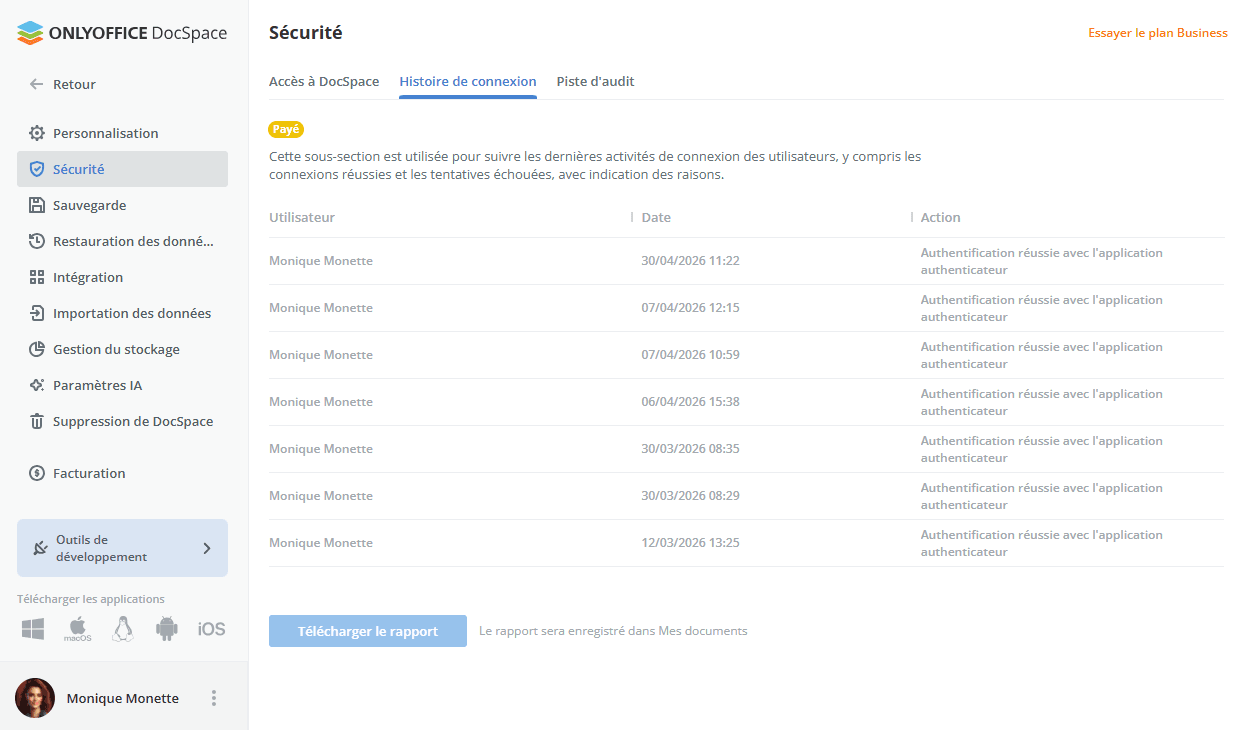

Suivre l'historique des connexions
La sous-section Historique des connexions de la section Sécurité est utilisée pour contrôler les activités de connexion récentes des utilisateurs y compris les connexions réussies et les tentatives échouées avec la raison indiquée. Dans la version SaaS, c'est une option Payante (disponible uniquement pour le plan payant Business).
Cette page affiche les 20 derniers enregistrements. Chaque enregistrement inclut l'action qui a eu lieu, la personne qui l'a effectuée et l'heure à laquelle l'événement a eu lieu.
Suivi de l'historique de connexions Suivi de l'historique de connexions
Pour voir les statistiques détaillées pour la dernière demi-année, cliquez sur le bouton Télécharger et ouvrir le rapport. Le rapport sera ouvert au format .csv (LoginHistory_ReportStartDate-EndDate.csv).
Le fichier sera automatiquement enregistré dans la salle Mes documents.
Le rapport de l'historique de connexions inclut les détails suivants : l'adresse IP de l'utilisateur, le Navigateur et la Plateforme utilisés lors de l'événement de l'enregistrement, la Date et heure de l'événement, le nom de l'utilisateur qui a essayé de se connecter / se déconnecter, la Page de l'espace DocSpace sur laquelle on a effectué l'action, l'action concrète (par exemple, Connexion échouée. Aucun compte social associé trouvé).
Les enregistrements sont triés dans l'ordre chronologique décroissant, mais vous pouvez facilement trier et filtrer des données par tout paramètre ou utiliser l'outil de recherche pour rechercher rapidement l'enregistrement nécessaire.

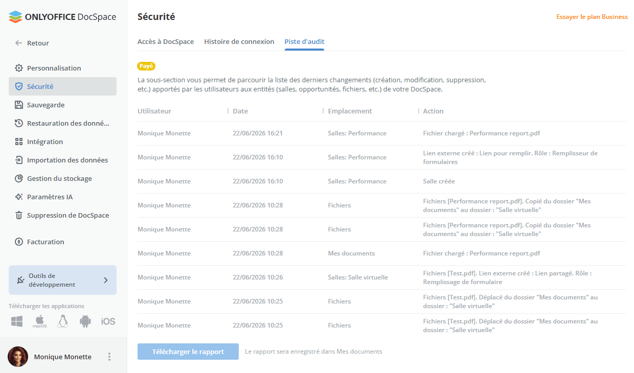

Recevoir des données de la piste d'audit
La sous-section Piste d'audit de la section Sécurité vous permet de parcourir la liste de dernières modifications (création, modification, suppression, etc.) apportées par des utilisateurs aux éléments (fichiers, dossiers, etc.) de votre espace DocSpace. Dans la version SaaS, c'est une option Payante (disponible uniquement pour le plan payant Business).
Réception des données de la piste d'audit Réception des données de la piste d'audit
Pour voir les statistiques détaillées pour la dernière demi-année, cliquez sur le bouton Télécharger et ouvrir le rapport. Le rapport sera ouvert au format .csv (AuditTrail_ReportStartDate-EndDate.csv).
Le rapport Piste d'audit inclut les détails suivants : l'adresse IP de l'utilisateur, le Navigateur et la Plateforme utilisés lors de l'événement, la Date et heure de l'événement, le nom de l'utilisateur qui a effectué l'opération, la Page de l'espace DocSpace sur laquelle on a effectué l'action, le Type d'action indiquée (par exemple, téléchargement, accès mis à jour), l'action concrète (par exemple, Le fichier est chargé : Timetable.ods), Produit et Module auxquels l'élément modifié appartient.
Les enregistrements sont triés dans l'ordre chronologique décroissant, mais vous pouvez facilement trier et filtrer les données par tout paramètre ou utiliser les outils de recherche pour trouver rapidement l'enregistrement nécessaire.
