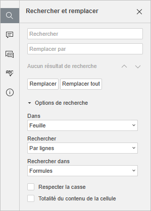

Le panneau Rechercher et remplacer s'affiche.
Fenêtre Rechercher et remplacer
  1. Saisissez le texte à rechercher dans le champ de saisie Rechercher.
  2. Pour naviguer à travers des occurrences, cliquez sur les boutons fléchés. Le bouton icône rechercher en bas affiche l'occurrence suivante et le bouton icône rechercher en haut affiche l'occurrence précédente.
  3. S'il vous faut remplacer une ou plusieurs occurrences des caractères trouvés, saisissez le texte de remplacement dans le champ de saisie Remplacer par. Vous pouvez remplacer une seule occurrence qui est mise en surbrillance ou toutes occurrences en cliquant sur le bouton correspondant Remplacer ou Remplacer tout. Bouton Remplacer icône remplacer se trouve également sous l'onglet Accueil.
  4. Indiquez les paramètres de recherche en activant les options appropriées:
    • Dans sert à rechercher des données dans la Feuille de calcul active, dans le Classeur entier ou dans une Plage spécifique. Dans ce dernier cas, le champ Sélectionner une plage de données deviendra disponible pour saisir la plage de données nécessaire.
    • Rechercher sert à définir la direction de la recherche: à droite dans lignes ou en bas dans colonnes.
    • Rechercher dans sert à spécifier si vous voulez rechercher la Valeur des cellules ou les Formules sous-jacentes.
  5. Indiquez les paramètres de recherche en activant les options appropriées en dessous du champ de saisie:
    • Sensible aux caractères sert à passer toutes les occurrences tenant compte de la casse (par exemple, quand vous rechercher le mot «Éditeur», les mots «éditeur» et «ÉDITEUR» ne sont pas affichés).
    • Contenu complet de la cellule sert à rechercher des cellules contenant uniquement les caractères que vous avez indiqué dans votre requête de recherche (par ex. si vous recherchez '56' et cette option est active, les cellules contenant '0.56' ou '156' etc. ne seront pas renvoyées).
Toutes les occurrences seront mises en surbrillance dans le fichier et seront affichés sous forme de liste sur le panneau Recherche de gauche. Utilisez la liste pour basculer vers l'occurrence recherchée ou utilisez les boutons de navigation icône rechercher en haut et icône rechercher en bas.
