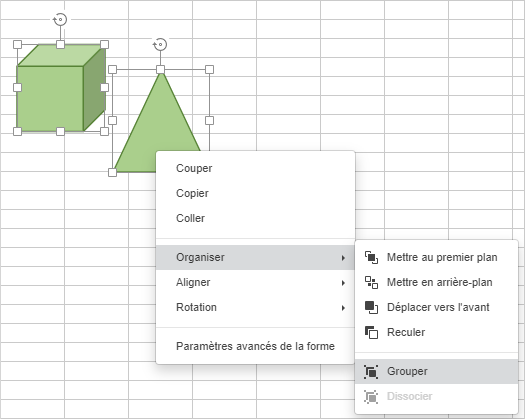

Grouper plusieurs objets
Pour manipuler plusieurs objets à la fois, vous pouvez les grouper. Maintenez la touche Ctrl enfoncée tout en sélectionnant les objets avec la souris, puis cliquez sur la flèche à côté de l'icône Grouper icône grouper barre d'outils dans l'onglet Mise en page de la barre d'outils supérieure et sélectionnez l'option voulue depuis la liste:
  • Grouper icône grouper - pour combiner plusieurs objets dans un groupe pour que vous puissiez les faire pivoter, déplacer, redimensionner, aligner, organiser, copier, coller, mettre en forme simultanément comme un objet unique.
  • Dissocier icône dissocier - pour dissocier le groupe sélectionné d'objets préalablement combinés.
Vous pouvez également cliquer avec le bouton droit sur les objets sélectionnés, choisir l'option Organiser dans le menu contextuel, ensuite utilisez l'option Grouper ou Dissocier.
Remarque: l'option Grouper est désactivée si vous sélectionnez moins de deux objets. L'option Dissocier n'est disponible que lorsqu'un groupe des objets combinés est sélectionné.
