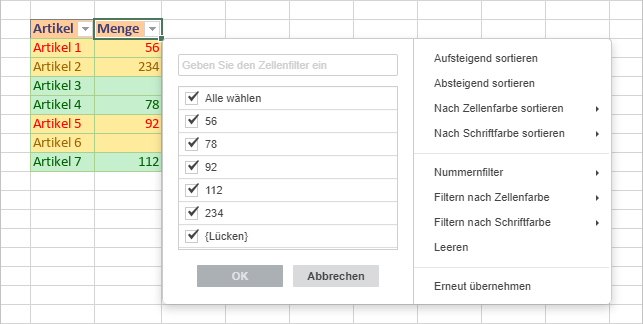

  1. Klicken Sie auf den Filterpfeil drop down arrow icon. Die Liste mit den Filter-Optionen wird angezeigt:
    Filter
    Sie können die Größe des Filterfensters anpassen, indem Sie seinen rechten Rand nach rechts oder links ziehen, um die Daten so bequem wie möglich anzuzeigen.
  2. Passen Sie die Filterparameter an. Folgende Optionen stehen Ihnen zur Verfügung: Anzuzeigende Daten auswählen; Daten nach bestimmten Kriterien filtern oder Daten nach Farben filtern.
    • Anzuzeigende Daten auswählen:
      Deaktivieren Sie die Felder neben den Daten, die Sie ausblenden möchten. Zur Vereinfachung werden alle Daten neben dem Fenster Filter in absteigender Reihenfolge dargestellt.
      Die Anzahl der eindeutigen Werte im gefilterten Bereich wird rechts neben jedem Wert im Filterfenster angezeigt.
      Das Kästchen {Leerstellen} bezieht sich auf leere Zellen. Es ist verfügbar, wenn der ausgewählte Zellenbereich mindestens eine leere Zelle enthält.
      Über das oben befindliche Suchfeld können Sie den Prozess vereinfachen. Geben Sie Ihre Abfrage ganz oder teilweise in das Feld ein und drücken Sie dann auf OK - die Werte, die die gesuchten Zeichen enthalten, werden in der Liste unten angezeigt. Außerdem stehen Ihnen die zwei folgenden Optionen zur Verfügung:
      • Alle Suchergebnisse auswählen ist standardmäßig aktiviert. Diese Option ermöglicht Ihnen, alle Werte auszuwählen, die Ihrer Abfrage in der Liste entsprechen.
      • Aktuelle Auswahl zum Filtern hinzufügen - wenn Sie dieses Kontrollkästchen aktivieren, werden die ausgewählten Werte nicht ausgeblendet, wenn Sie den Filter anwenden.
      Nachdem Sie alle erforderlichen Daten ausgewählt haben, klicken Sie auf die Schaltfläche OK in der Optionsliste Filter, um den Filter anzuwenden.
    • Daten nach bestimmten Kriterien filtern
      Abhängig von den Daten, die in der ausgewählten Spalte enthalten sind, können Sie im rechten Teil der Liste der Filteroptionen entweder die Option Zahlenfilter oder die Option Textfilter auswählen und dann eine der Optionen aus dem Untermenü auswählen:
      • Für Zahlenfilter stehen folgende Auswahlmöglichkeiten zur Verfügung: Gleich..., Ungleich..., Größer als..., Größer als oder gleich..., Kleiner als..., Kleiner als oder gleich..., Zwischen, Top 10, Größer als der Durchschnitt, Kleiner als der Durchschnitt, Benutzerdefinierter Filter....
      • Für Textfilter stehen folgende Auswahlmöglichkeiten zur Verfügung: Gleich..., Ungleich..., Beginnt mit..., Beginnt nicht mit..., Endet mit..., Endet nicht mit..., Enthält..., Enthält nicht..., Benutzerdefinierter Filter....
      Nachdem Sie eine der oben genannten Optionen ausgewählt haben (außer den Optionen Top 10 und Größer/ Kleiner als Durchschnitt), öffnet sich das Fenster Benutzerdefinierter Filter. Das entsprechende Kriterium wird in der oberen Dropdown-Liste ausgewählt. Geben Sie den erforderlichen Wert in das Feld rechts ein.
      Um ein weiteres Kriterium hinzuzufügen, verwenden Sie das Optionsfeld Und, wenn Sie die Daten benötigen, um beide Kriterien zu erfüllen, oder klicken Sie auf das Optionsfeld Oder, wenn eines oder beide Kriterien erfüllt werden können. Wählen Sie dann das zweite Kriterium aus der unteren Auswahlliste und geben Sie den erforderlichen Wert rechts ein.
      Klicken Sie auf OK, um den Filter anzuwenden.

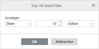

      Wenn Sie die Option Top 10 aus dem Zahlenfilter auswählen, öffnet sich ein neues Fenster:
      Top 10 AutoFilter
      In der ersten Dropdown-Liste können Sie auswählen, ob Sie die höchsten (Oben) oder niedrigsten (Unten) Werte anzeigen möchten. Im zweiten Feld können Sie angeben, wie viele Einträge aus der Liste oder wie viel Prozent der Gesamtzahl der Einträge angezeigt werden sollen (Sie können eine Zahl zwischen 1 und 500 eingeben). Die dritte Drop-Down-Liste erlaubt die Einstellung von Maßeinheiten: Element oder Prozent. Nach der Einstellung der erforderlichen Parameter klicken Sie auf OK, um den Filter anzuwenden.
      Wenn Sie die Option Größer/Kleiner als Durchschnitt aus dem Zahlenfilter auswählen, wird der Filter sofort angewendet.

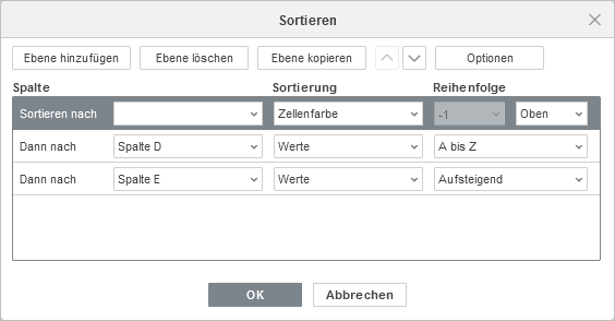

  2. Klicken Sie auf das Symbol Benutzerdefinierte Sortierung custom sort icon auf der Registerkarte Daten in der oberen Symbolleiste.

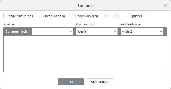

  3. Das Fenster Sortieren wird angezeigt. Die Sortierung nach Spalten ist standardmäßig ausgewählt.
    Custom Sort window
  4. Verwenden Sie die Abschnitte Niveaus, um neue Ebenen hinzuzufügen und die hinzugefügten Ebenen zu verwalten.
    • Klicken Sie auf die Schaltfläche Neu, um eine neue Ebene hinzuzufügen. Wählen Sie die zweite Spalte/Zeile aus, die Sie sortieren möchten, und geben Sie im Feld Dann nach weiteren Sortierparametern an, wie oben beschrieben. Fügen Sie bei Bedarf auf die gleiche Weise weitere Ebenen hinzu.
    • Mit der Schaltfläche Kopieren können Sie die ausgewählte Ebene kopieren und alle vorhandenen Einstellungen duplizieren.
    • Verwenden Sie die Schaltfläche Optionen, um die Sortierausrichtung zu ändern (d. h., die Daten werden nach Zeilen statt nach Spalten sortiert). Klicken Sie auf die Schaltfläche, um das Fenster Sortieroptionen zu öffnen:
      Sort Options window
      • aktivieren Sie bei Bedarf das Kontrollkästchen Meine Daten enthalten Kopfzeilen,
      • wählen Sie die gewünschte Ausrichtung: Von oben nach unten sortieren, um die Daten nach Spalten zu sortieren, oder Von links nach rechts sortieren, um die Daten nach Zeilen zu sortieren,
      • klicken Sie auf OK, um die Änderungen anzuwenden und das Fenster zu schließen.
    • Mit der Schaltfläche Löschen können Sie die ausgewählte Ebene löschen.
    • Mit den Pfeiltasten Ebene nach oben verschieben / Ebene nach unten verschieben können Sie die Reihenfolge der Ebenen ändern.
  5. Legen Sie die erste Sortierebene im Feld Sortieren nach fest:
    Custom Sort window
    • Wählen Sie im Abschnitt Spalte / Zeile die erste Spalte / Zeile aus, die Sie sortieren möchten.
    • Wählen Sie in der Liste Sortieren nach einer der folgenden Optionen: Werte, Zellenfarbe oder Schriftfarbe,
    • Geben Sie in der Liste Reihenfolge die erforderliche Sortierreihenfolge an. Die verfügbaren Optionen unterscheiden sich je nach der in der Liste Sortieren nach ausgewählten Option:
      • wenn die Option Werte ausgewählt ist, wählen Sie die Option Aufsteigend / Absteigend, wenn der Zellbereich Zahlen enthält oder A bis Z / Z bis A Option, wenn der Zellbereich Textwerte enthält,
      • wenn die Option Zellenfarbe ausgewählt ist, wählen Sie die erforderliche Zellenfarbe und wählen Sie die Option Oben / Unten für Spalten oder Links / Rechts Option für Zeilen,
      • wenn die Option Schriftfarbe ausgewählt ist, wählen Sie die erforderliche Schriftfarbe und wählen Sie die Option Oben / Unten für Spalten oder Links / Rechts Option für Zeilen.
  6. Klicken Sie auf OK, um die Änderungen zu übernehmen und das Fenster zu schließen.
Die Daten werden nach den angegebenen Sortierebenen sortiert.
