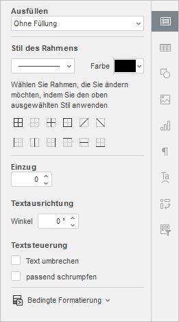

Zelleneinstellungen
  • Sie können den Text in einer Zelle mithilfe des Abschnitts Einzugen in der rechten Seitenleiste Zelleneinstellungen cell settings right panel icon einrücken. Geben Sie den Wert (d.h. die Anzahl der Zeichen) an, um den Inhalt nach rechts zu verschieben.
    Wenn Sie die Ausrichtung des Textes ändern, werden die Einzüge zurückgesetzt. Wenn Sie die Einzüge für den gedrehten Text ändern, wird die Ausrichtung des Textes zurückgesetzt. Einzüge können nur gesetzt werden, wenn die horizontale oder vertikale Textausrichtung ausgewählt ist.
  • Drehen Sie den Text um einen genau festgelegten Winkel, klicken Sie auf das Symbol Zelleneinstellungen cell settings right panel icon in der rechten Seitenleiste und verwenden Sie die Option Textausrichtung. Geben Sie den erforderlichen Wert in Grad in das Feld Winkel ein oder passen Sie ihn mit den Pfeilen rechts an.
  • Um Ihre Daten an die Zellenbreite anzupassen, klicken Sie auf das Symbol Zeilenumbruch wrap text icon auf der Registerkarte Startseite in der oberen Symbolleiste oder aktivieren Sie das Kästchen Text umbrechen in der rechten Seitenleiste.
    Wenn Sie die Breite der Spalte ändern, wird der Zeilenumbruch automatisch angepasst.
  • Passen Sie Ihre Daten an die Zellenbreite an, indem Sie das Kontrollkästchen Passend schrumpfen in der rechten Seitenleiste aktivieren. Der Inhalt der Zelle wird so weit verkleinert, dass er hineinpasst.
