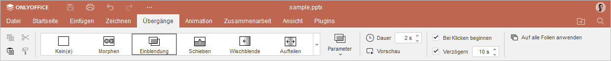

Um einen Übergang auf eine einzelne Folie oder mehrere ausgewählte Folien anzuwenden:
  1. Wechseln Sie zur Registerkarte Übergänge in der oberen Symbolleiste.
  2. Wählen Sie eine Folie (oder mehrere Folien in der Folienliste) aus, auf die Sie einen Übergang anwenden möchten.
  3. Wählen Sie einen der verfügbaren Übergangseffekte auf der Registerkarte Übergang aus. Die Effekte sind in drei Kategorien unterteilt: Dezent (z. B. Kein(e), Morphen, Einblendung, Schieben und andere), Spektakulär (z. B. Lösen, Checker, Jalousie und andere) und Dynamischer Inhalt (z. B. Riesenrad, Orbit, Drehen und andere).
    Sie können dem Objekt auf einer Folie, die im Morphen-Übergang verwendet wird, einen Namen zuweisen. Klicken Sie dazu mit der rechten Maustaste auf das Objekt und wählen Sie Erweiterte Einstellungen der FormAllgemeinesName der Form. Ein Objektname wird verwendet, um zwei Objekte zuzuordnen und die Umwandlung des ersten Objekts in das zweite zu erzwingen. Der Name muss der Vorlage !!Name entsprechen und für zwei gemorphte Objekte gleich bleiben.
  4. Klicken Sie auf die Schaltfläche Parameter, um eine der verfügbaren Effektoptionen auszuwählen, die genau definieren, wie der Effekt angezeigt wird. Die verfügbaren Optionen für den Vergrößern-Effekt sind beispielsweise Vergrößern, Verkleinern und Vergrößern und drehen.
  5. Geben Sie die Dauer des gewünschten Übergangs an. Wählen Sie im Feld Dauer die gewünschte Dauer aus oder geben Sie einen Wert in das dafür vorgesehene Feld ein (die Dauer wird in Sekunden gemessen).
  6. Klicken Sie auf die Schaltfläche Vorschau, um den ausgewählten Übergang im Folienbearbeitungsbereich abzuspielen.
  7. Geben Sie an, wie lange die Folie angezeigt werden soll, bis der Übergang in die nächste Folie erfolgt:
    • Bei Klicken beginnen – aktivieren Sie dieses Kontrollkästchen, wenn Sie keine Beschränkung für die Anzeigedauer einer Folie wünschen. Das Wechseln in eine neue Folie erfolgt erst bei Mausklick
    • Verzögern – nutzen Sie diese Option, wenn die gewählte Folie für eine bestimmte Zeit angezeigt werden soll, bis der Übergang in eine andere Folie erfolgt. Aktivieren Sie dieses Kontrollkästchen und wählen Sie die Dauer in Sekunden aus oder geben Sie den Wert in das dafür vorgesehene Kästchen ein.
      Wenn Sie nur das Kontrollkästchen Verzögern aktivieren, erfolgt der Übergang automatisch nach dem festgelegten Zeitintervall. Wenn Sie die Kontrollkästchen Bei Klicken beginnen und Verzögern gleichzeitig aktivieren und den Wert für die Dauer der Verzögerung festlegen, erfolgt der Übergang ebenfalls automatisch, sie haben zusätzlich jedoch auch die Möglichkeit, eine Folie mit der Maus anzuklicken, um den Übergang in die nächste Folie einzuleiten.
Um einen Übergang auf alle Folien in Ihrer Präsentation anzuwenden, klicken Sie auf der Registerkarte Übergänge auf die Schaltfläche Auf alle Folien anwenden.
Um einen Übergang zu löschen, wählen Sie die erforderliche Folie aus und wählen Sie Kein(e) unter den Übergangseffektoptionen auf der Registerkarte Übergänge.
Um alle Übergänge zu löschen, wählen Sie eine beliebige Folie aus, wählen Sie Kein(e) unter den Übergangseffektoptionen und klicken Sie auf die Schaltfläche Auf alle Folien anwenden auf der Registerkarte Übergänge.
