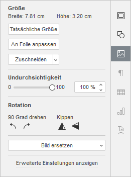

Bildeinstellungen anpassen
Klicken Sie mit der linken Maustaste ein Bild an und wählen Sie rechts das Symbol Bildeinstellungen Bildeinstellungen Symbol aus, um die rechte Seitenleiste zu aktivieren. Hier finden Sie die folgenden Abschnitte:
Registerkarte Bildeinstellungen
Größe — um Breite und Höhe des aktuellen Bildes einzusehen oder bei Bedarf die Standardgröße des Bildes wiederherzustellen.
Mit der Schaltfläche Zuschneiden können Sie das Bild zuschneiden. Klicken Sie auf die Schaltfläche Zuschneiden, um die Ziehpunkte zu aktivieren, die an den Bildecken und in der Mitte der Bildseiten angezeigt werden. Ziehen Sie die Ziehpunkte manuell, um den Zuschneidebereich festzulegen. Wenn Sie den Mauszeiger über den Zuschneidebereich bewegen, ändert sich der Zeiger in das Pfeil Symbol Symbol und Sie können die Auswahl in die gewünschte Position ziehen.
  • Um eine einzelne Seite zuzuschneiden, ziehen Sie den Ziehpunkt in der Mitte dieser Seite.
  • Um zwei benachbarte Seiten gleichzeitig zuzuschneiden, ziehen Sie einen der Ziehpunkte in den Ecken.
  • Um zwei gegenüberliegende Seiten des Bildes gleichermaßen zuzuschneiden, halten Sie die Strg-Taste gedrückt, während Sie den Ziehpunkt in der Mitte einer dieser Seiten ziehen.
  • Um alle Seiten des Bildes gleichermaßen zuzuschneiden, halten Sie die Strg-Taste gedrückt und ziehen Sie gleichzeitig einen der Ziehpunkt in den Ecken.
Wenn der Zuschneidebereich festgelegt ist, klicken Sie erneut auf die Schaltfläche Zuschneiden oder drücken Sie die Taste Esc oder klicken Sie auf eine beliebige Stelle außerhalb des Zuschneidebereichs, um die Änderungen zu übernehmen.
Nachdem der Zuschneidebereich ausgewählt wurde, können Sie auch die Optionen Auf Form zuschneiden, Füllen und Anpassen verwenden, die im Drop-Down-Menü Zuschneiden verfügbar sind. Klicken Sie erneut auf die Schaltfläche Zuschneiden und wählen Sie die gewünschte Option aus:
  • Wenn Sie die Option Auf Form zuschneiden auswählen, füllt das Bild eine bestimmte Form aus. Sie können eine Form aus der Galerie auswählen, die geöffnet wird, wenn Sie Ihren Mauszeiger über die Option Auf Form zuschneiden bewegen. Sie können weiterhin die Optionen Ausfüllen und Anpassen verwenden, um auszuwählen, wie Ihr Bild an die Form angepasst wird.
  • Wenn Sie die Option Ausfüllen auswählen, wird der zentrale Teil des Originalbilds beibehalten und zum Ausfüllen des ausgewählten Zuschneidebereichs verwendet, während andere Teile des Bildes entfernt werden.
  • Wenn Sie die Option Anpassen auswählen, wird die Bildgröße so angepasst, dass sie der Höhe oder Breite des Zuschneidebereichs entspricht. Es werden keine Teile des Originalbilds entfernt, es können jedoch leere Bereiche innerhalb des ausgewählten Zuschneidebereichs erscheinen.
Um die Standardpixelgröße des Bilds wiederherzustellen, klicken Sie auf die Schaltfläche Zuschneiden zurücksetzen.
Undurchsichtigkeit — Verwenden Sie diesen Abschnitt, um die Undurchsichtigkeit festzulegen, indem Sie den Schieberegler ziehen oder den Prozentwert manuell eingeben. Der Standardwert ist 100%. Es entspricht der vollen Deckkraft. Der Wert 0% entspricht der vollen Transparenz.
Bild ersetzen — das aktuelle Bild durch ein anderes Bild ersetzen und die entsprechende Quelle auswählen. Die folgenden Optionen stehen Ihnen zur Verfügung: Aus Datei oder Aus URL. Die Option Bild ersetzen ist auch im Rechtsklickmenü verfügbar.
Drehen dient dazu, das Bild um 90 Grad im oder gegen den Uhrzeigersinn zu drehen und die Form horizontal oder vertikal zu spiegeln. Wählen Sie eine der folgenden Optionen:
  • Gegen den Uhrzeigersinn Symbol um das Bild um 90 Grad gegen den Uhrzeigersinn zu drehen
  • Im Uhrzeigersinn drehen Symbol um das Bild um 90 Grad im Uhrzeigersinn zu drehen
  • Horizontal spiegeln Symbol um das Bild horizontal zu spiegeln (von links nach rechts)
  • Vertikal spiegeln Symbol um das Bild vertikal zu spiegeln (von oben nach unten)

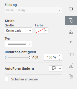

Wenn Sie das Bild ausgewählt haben, ist rechts auch das Symbol Formeinstellungen Formeinstellungen Symbol verfügbar. Klicken Sie auf dieses Symbol, um die Registerkarte Formeinstellungen in der rechten Seitenleiste zu öffnen und die Form anzupassen, d.h. den Linientyp, Größe, Farbe und Undurchsichtigkeit auswählen oder die Form ändern und im Menü AutoForm ändern eine neue Form auswählen. Die Form des Bildes ändert sich entsprechend Ihrer Auswahl.
Auf der Registerkarte Formeinstellungen können Sie auch die Option Schatten anzeigen verwenden, um dem Bild einen Schatten hinzuzufügen.

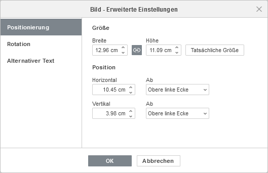

Um die erweiterten Einstellungen des Bildes zu ändern, klicken Sie mit der rechten Maustaste auf das Bild und wählen Sie die Option Bild — erweiterte Einstellungen im Menü aus, oder klicken Sie in der rechten Seitenleiste auf die Verknüpfung Erweiterte Einstellungen anzeigen. Das Fenster mit den Bildeigenschaften wird geöffnet:
Bildeigenschaften
In der Registerkarte Positionierung können Sie die folgenden Bildeigenschaften festlegen:
  • Größe — mit diesen Optionen können Sie die Breite bzw. Höhe des Bildes ändern. Wenn Sie die Funktion Seitenverhältnis beibehalten konstante Proportionen Symbol aktivieren (in diesem Fall sieht das Symbol so aus aktivierte konstante Proportionen Symbol), werden Breite und Höhe gleichmäßig geändert und das ursprüngliche Bildseitenverhältnis wird beibehalten. Um die Standardgröße des hinzugefügten Bildes wiederherzustellen, klicken Sie auf Tatsächliche Größe.
  • Position — stellen Sie die genaue Position mit den Feldern Horizontal und Vertikal sowie dem Feld Ab ein, wo Sie auf Einstellungen wie Obere linke Ecke und Zentriert zugreifen können.

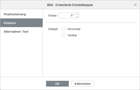

Bildeigenschaften: Drehen
Die Registerkarte Rotation umfasst die folgenden Parameter:
  • Winkel — mit dieser Option lässt sich das Bild in einem genau festgelegten Winkel drehen. Geben Sie den erforderlichen Wert in Grad in das Feld ein oder stellen Sie diesen mit den Pfeilen rechts ein.
  • Gekippt — Aktivieren Sie das Kontrollkästchen Horizontal, um das Bild horizontal zu spiegeln (von links nach rechts), oder aktivieren Sie das Kontrollkästchen Vertikal, um das Bild vertikal zu spiegeln (von oben nach unten).

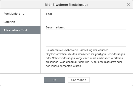

Bildeigenschaften
Die Registerkarte Alternativer Text ermöglicht die Eingabe eines Titels und einer Beschreibung, die Personen mit Sehbehinderungen oder kognitiven Beeinträchtigungen vorgelesen werden kann, damit sie besser verstehen können, welche Informationen im Bild enthalten sind.
