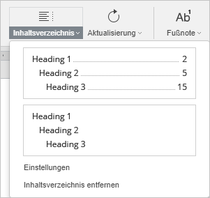

  3. Klicken Sie auf das Symbol Inhaltsverzeichnis Symbol Inhaltsverzeichnis in der oberen Symbolleiste oder
    klicken Sie auf das Pfeilsymbol neben diesem Symbol und wählen Sie die gewünschte Layout-Option aus dem Menü aus. Sie haben die Wahl zwischen einem Inhaltsverzeichnis, das Überschriften, Seitenzahlen und Leader anzeigt oder nur Überschriften.
    Inhaltsverzeichnis - Optionen
    Die Formatierung des Inhaltsverzeichnisses kann später über die Einstellungen des Inhaltsverzeichnisses angepasst werden.

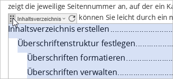

Das Inhaltsverzeichnis wird an der aktuellen Cursorposition eingefügt. Um die Position des Inhaltsverzeichnisses zu ändern, können Sie das Inhaltsverzeichnis auswählen (Steuerelement) und einfach an die gewünschte Position ziehen. Klicken Sie dazu auf die Schaltfläche Inhaltsverzeichnis - Steuerelement - Symbol, in der oberen linken Ecke des Inhaltsverzeichnisses und ziehen Sie es mit gedrückter Maustaste an die gewünschte Position.
Inhaltsverzeichnis verschieben

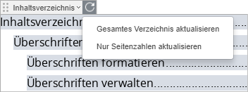

Klicken Sie auf der Registerkarte Verweise in der oberen Symbolleiste auf den Pfeil neben dem Symbol Inhaltsverzeichnis - aktualisieren - Symbol Aktualisieren und wählen Sie die gewünschte Option aus dem Menü aus.
  • Gesamtes Verzeichnis aktualisieren - die von Ihnen eingefügten Überschriften werden dem Verzeichnis hinzugefügt, gelöschte Überschriften werden entfernt, bearbeitete (umbenannte) Überschriften sowie Seitenzahlen werden aktualisiert.
  • Nur Seitenzahlen aktualisieren - nur die Seitenzahlen werden aktualisiert, Änderungen an Überschriften werden nicht übernommen.
Alternativ können Sie das Inhaltsverzeichnis direkt im Dokument auswählen, wählen Sie dann oben im Verzeichnis das Symbol Inhaltsverzeichnis aktualisieren - Steuerelement - Symbol Aktualisieren aus, um die zuvor beschriebenen Optionen anzuzeigen.

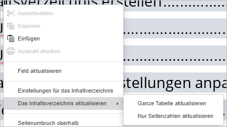

Sie können auch einfach mit der rechten Maustaste an eine beliebige Stelle im Inhaltsverzeichnis klicken und die gewünschte Option aus dem Kontextmenü auswählen.
Kontextmenü

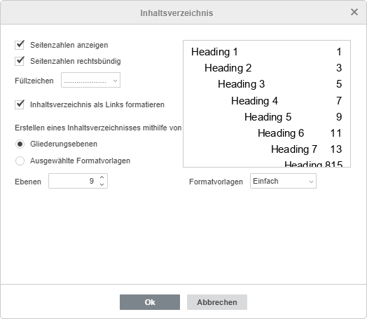

Im sich nun öffnenden Fenstern können Sie die folgenden Parameter festlegen:
Fenstern Inhaltsverzeichnis - Einstellungen
  • Seitenzahlen anzeigen: Mit dieser Option wählen Sie aus, ob Seitenzahlen angezeigt werden sollen oder nicht.
  • Seitenzahlen rechtsbündig: Mit dieser Option legen Sie fest, ob die Seitenzahlen am rechten Seitenrand ausgerichtet werden sollen oder nicht.
  • Füllzeichen: Mit dieser Option können Sie die Art des Leaders auswählen, den Sie verwenden möchten. Ein Leader ist eine Reihe von Zeichen (Punkte oder Trennzeichen), die den Abstand zwischen einer Überschrift und der entsprechenden Seitenzahl ausfüllen. Wenn Sie keinen Leader nutzen wollen, wählen Sie die Option Keinen.
  • Inhaltsverzeichnis als Links formatieren: Diese Option ist standardmäßig aktiviert. Wenn Sie das Kontrollkästchen deaktivieren, können Sie nicht länger in ein gewünschtes Kapitel wechseln, indem Sie die Taste STRG drücken und die entsprechende Überschrift anklicken.

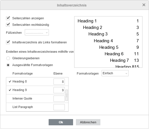

  • Erstellen eines Inhaltsverzeichnisses mithilfe von: In diesem Abschnitt können Sie die erforderliche Anzahl von Gliederungsebenen sowie die Standardstile angeben, die zum Erstellen des Inhaltsverzeichnisses verwendet werden sollen. Aktivieren Sie das erforderliche Optionsfeld:
    • Gliederungsebenen - ist diese Option ausgewählt, können Sie die Anzahl der hierarchischen Ebenen anpassen, die im Inhaltsverzeichnis verwendet werden. Klicken Sie auf die Pfeile im Feld Ebenen, um die Anzahl der Ebenen zu verringern oder zu erhöhen (es sind die Werte 1 bis 9 verfügbar). Wenn Sie z. B. den Wert 3 auswählen, werden Überschriften der Ebenen 4 - 9 nicht in das Inhaltsverzeichnis aufgenommen.
    • Ausgewählte Stile - ist diese Option ausgewählt, können Sie zusätzliche Stile angeben, die zum Erstellen des Inhaltsverzeichnisses verwendet werden können, und ihnen eine entsprechende Gliederungsebene zuweisen. Geben Sie die gewünschte Ebene in das Feld rechts neben dem Stil ein. Sobald Sie die Einstellungen gespeichert haben, können Sie diesen Stil zum Erstellen des Inhaltsverzeichnisses verwenden.

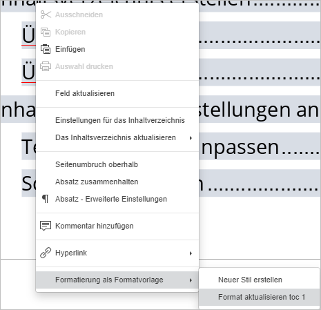

Stil des Inhaltsverzeichnisses anpassen
Nachdem Sie eine der Standardvorlagen für Verzeichnisstile Fenster Inhaltsverzeichnis - Einstellungen angewendet haben, können Sie diesen Stil auch ändern, sodass der Text im Feld Inhaltsverzeichnis Ihren Wünschen entsprechend formatiert ist.
  1. Wählen Sie den Text innerhalb des Inhaltsverzeichnisfelds aus, z. B. indem Sie im Steuerungskasten für das Inhaltsverzeichnis auf die Schaltfläche Inhaltsverzeichnis - Steuerelement - Symbol klicken.
  2. Sie können die Elemente des Inhaltsverzeichnisses wie gewohnt formatieren und z. B. Schriftart, Größe, Farbe oder die Stile für die Schriftgestaltung ändern.
  3. Aktualisieren Sie entsprechend die Stile für die Elemente jeder Ebene. Um den Stil zu aktualisieren, klicken Sie mit der rechten Maustaste auf das formatierte Element, wählen Sie im Kontextmenü die Option Formatierung als Stil aus und klicken Sie auf die Option toc N Stil aktualisieren (Stil toc 2 entspricht Elementen der Ebene 2, Stil toc 3 entspricht Elementen der Ebene 3 usw.).
    Stile des Inhaltsverzeichnisses aktualisieren
  4. Inhaltsverzeichnis aktualisieren
