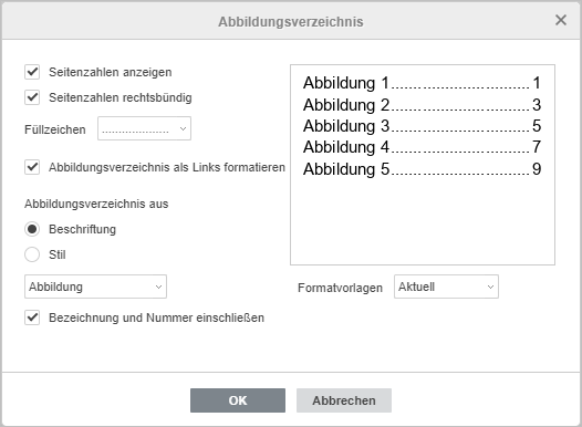

  1. Wenn Sie Beschriftungen oder Stile hinzugefügt haben, positionieren Sie den Cursor an der Stelle, an der Sie ein Abbildungsverzeichnis einfügen möchten, und wechseln Sie zur Registerkarte Verweise. Klicken Sie auf die Schaltfläche Abbildungsverzeichnis, um das Dialogfeld Abbildungsverzeichnis zu öffnen und eine Liste der Abbildungen zu erstellen.
    Abbildungsverzeichnis - Einstellungen
  2. Wählen Sie eine Option zum Erstellen eines Abbildungsverzeichnisses aus Beschriftungen oder Stilen.
    • Sie können ein Abbildungsverzeichnis basierend auf beschrifteten Objekten erstellen. Aktivieren Sie das Kontrollkästchen Beschriftung und wählen Sie ein beschriftetes Objekt aus der Dropdown-Liste aus:
      • Kein
      • Gleichung
      • Abbildung
      • Tabelle
        Abbildungsverzeichnis - Beschriftet
    • Sie können ein Abbildungsverzeichnis basierend auf den Stilen erstellen, die zur Textformatierung verwendet sind. Aktivieren Sie das Kontrollkästchen Stil und wählen Sie einen Stil aus der Dropdown-Liste aus. Die Liste der Optionen kann je nach angewendetem Stil variieren:
      • Überschrift 1
      • Überschrift 2
      • Beschriftung
      • Abbildungsverzeichnis
      • Normal
        Abbildungsverzeichnis - Stil

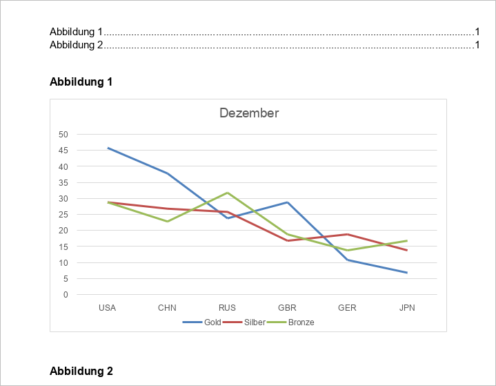

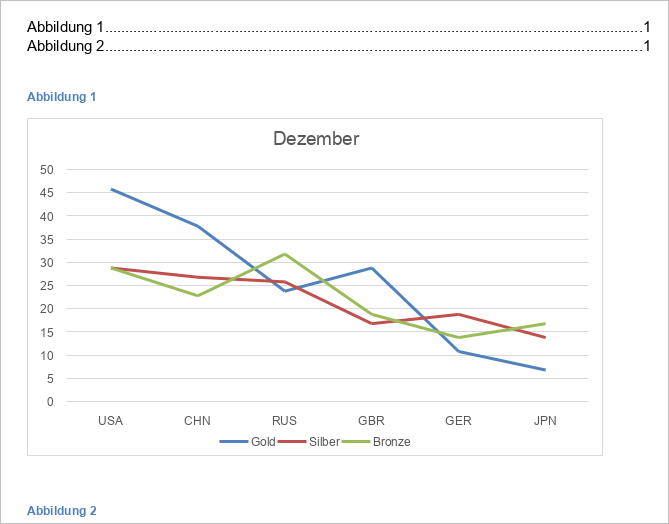

Abbildungsverzeichnis formatieren
Mit den Kontrollkästchenoptionen können Sie ein Abbildungsverzeichnis formatieren. Alle Kontrollkästchen für Formatierung sind standardmäßig aktiviert, da es in den meisten Fällen am vernünftigsten ist. Deaktivieren Sie die Kontrollkästchen, die Sie nicht benötigen.
  • Seitenzahlen anzeigen: Um die Seitenzahl anzuzeigen, auf der die Abbildung ist;
  • Seitenzahlen rechtsbündig: Um Seitenzahlen rechts anzuzeigen, wenn Seitenzahlen anzeigen aktiv ist; deaktivieren Sie diese Option, um Seitenzahlen direkt nach dem Titel anzuzeigen;
  • Abbildungsverzeichnis als Links formatieren: Um Hyperlinks dem Abbildungsverzeichnis hinzuzufügen;
  • Bezeichnung und Nummer einschließen: Um dem Abbildungsverzeichnis eine Bezeichnung und eine Nummer hinzuzufügen.
  • Wählen Sie den Füllzeichen-Stil aus der Dropdown-Liste, um Titel mit Seitenzahlen für eine bessere Visualisierung zu verbinden.
  • Passen Sie die Textstile des Abbildungsverzeichnisses an, indem Sie einen der verfügbaren Stile aus der Dropdown-Liste auswählen:
    • Aktuell - zeigt den zuvor ausgewählten Stil an.
    • Einfach - hebt Text als fett hervor.
    • Online - hebt Text als Hyperlink hervor und ordnet ihn an.
    • Klassisch - macht alle Buchstaben als Großbuchstaben.
    • Elegant - hebt Text als kursiv hervor.
    • Zentriert - zentriert den Text und zeigt kein Füllzeichen an.
    • Formell - zeigt Text in 11 pt Arial an, um eine formellere Darstellung zu haben.
  • Das Vorschaufenster zeigt an, wie das Abbildungsverzeichnis im Dokument oder beim Drucken angezeigt wird.
