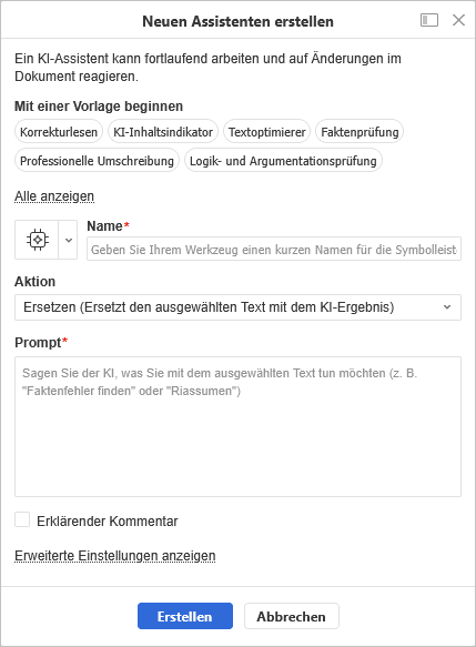

  1. Gehen Sie zur Registerkarte KI-Tools und klicken Sie auf KI-Assistent erstellen. Das Fenster Neuen Assistenten erstellen wird geöffnet.
    Neuen Assistenten erstellen Fenster
  2. Wählen Sie optional eine der vorgefertigten Vorlagen oben im Fenster aus, zum Beispiel Korrekturlesen, KI-Inhaltsindikator, Textoptimierer, Faktenprüfung, Professionelles Umschreiben, Logik- & Argumentationsprüfung oder Text verschönern. Klicken Sie auf Alle anzeigen, um die vollständige Liste zu sehen. Eine Vorlage füllt die Felder für Sie aus, die Sie anschließend bearbeiten können.
  3. Füllen Sie die Felder aus:
    • Symbol - Klicken Sie auf die Symbol-Schaltfläche links neben dem Feld Name und wählen Sie ein Symbol aus der Liste. Es wird auf der Schaltfläche des Assistenten auf der Registerkarte KI-Tools angezeigt.
    • Name (erforderlich) - Geben Sie einen kurzen Namen für Ihren Assistenten ein. Er wird in der Symbolleiste angezeigt.
    • Aktion - Wählen Sie aus, was der Assistent tun soll: Hinweis, Ersetzen, Allgemeine Textanalyse oder Dokumentextraktor. Weitere Informationen finden Sie im Abschnitt Aktionstypen weiter unten.
    • Aufforderung (erforderlich) - Geben Sie die Anweisung ein, der die KI jedes Mal folgt, wenn der Assistent verwendet wird, z. B. Finde sachliche Fehler oder Schreibe den Text in einem formellen Ton um.

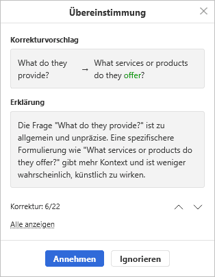

    • Erklärender Kommentar - Aktivieren Sie dieses Kontrollkästchen, damit die KI zu jeder vorgeschlagenen Änderung einen erklärenden Kommentar hinzufügt. Diese Option ist für die Aktionen Hinweis und Ersetzen verfügbar.
      Erklärender Kommentar des KI-Assistenten

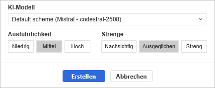

  4. Optional klicken Sie auf Erweiterte Einstellungen anzeigen, um den Assistenten fein abzustimmen:
    • KI-Modell - Wählen Sie das Modell aus der Liste der für Ihren verbundenen KI-Anbieter verfügbaren Modelle aus, das dieser Assistent verwenden soll. Nach der Auswahl wird dieses Modell jedes Mal verwendet, wenn der Assistent ausgeführt wird. Standardschema bedeutet, dass der Assistent das Modell verwendet, das auf der Registerkarte Modellzuweisung im Fenster KI-Einstellungen zugewiesen ist.
    • Ausführlichkeit - Legen Sie fest, wie detailliert das Ergebnis sein soll: Niedrig, Mittel oder Hoch.
    • Strenge - Legen Sie fest, wie genau die KI Ihrer Aufforderung folgt: Nachsichtig, Ausgeglichen oder Streng.
    Erweiterte Einstellungen des KI-Assistenten

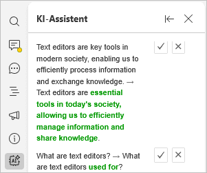

Der Assistent ändert Ihren Text niemals direkt. Unabhängig vom gewählten Aktionstyp werden die Ergebnisse zuerst im linken Bereich angezeigt, damit Sie sie überprüfen können.
Linker Bereich des KI-Assistenten
  • Hinweis - Schlägt basierend auf Ihrer Aufforderung Verbesserungsmöglichkeiten für den Text vor. Überprüfen Sie die Hinweise im linken Bereich und wählen Sie aus, welche Verbesserungen Sie übernehmen möchten.

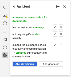

  3. Überprüfen Sie die Ergebnisse im linken Bereich. Um einen Vorschlag anzuwenden, klicken Sie auf das Häkchen daneben, oder klicken Sie unten in der Liste auf Alle annehmen, um alle gleichzeitig zu übernehmen.
    Ergebnisse des KI-Assistenten im linken Bereich
