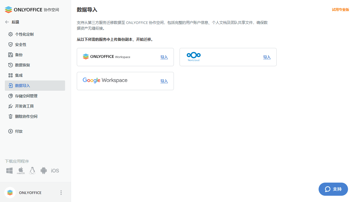

数据导入部分用于从第三方服务(如 ONLYOFFICE 工作区、Google Workspace、Nextcloud)导入数据(所有用户及其个人/共享文档)。
迁移步骤:
  • 在目标服务创建备份:
    • ONLYOFFICE 工作区 - 参阅云端版本说明。该备份可上传至协作空间云端或服务器版本
    • Google - 参阅此文的导出 Google Workspace 数据和准备导入数据说明
    • Nextcloud - 参阅此文的从 Nextcloud 导出数据和准备导入数据说明
  • 在协作空间数据导入区域点击对应服务的导入链接
  • 上传备份文件,系统完成数据分析和上传后自动进入下一步
  • 从列表选择用户并点击下一步
    Nextcloud需分两步:先迁移有邮箱用户,再为无邮箱用户补充邮箱地址。
  • 选择导入模块,点击开始数据导入进入最终步骤
  • 可在点击完成按钮之前勾选发送邀请信通知用户迁移至 ONLYOFFICE 协作空间,邮件包含功能简介和登录链接。
迁移完成后,您可以在账户板块查看新用户。在文档板块访问个人文件和共享文件。在房间板块访问共享文件夹、公共文件和项目文件。
