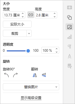

调整图片设置
图片添加后,您可以更改其大小和位置。
要指定图片的确切尺寸:
  1. 用鼠标选择所需图片,
  2. 点击右侧边栏的图片设置image settings icon图标,
    Image Settings Right-Side Panel window
  3. 在大小部分,设置所需的宽度和高度值。如果保持比例constant proportions icon按钮被点击(此时它看起来像这样constant proportions activated icon),宽度和高度将一起改变,保持原始图片的纵横比。要恢复添加图片的实际大小,请点击实际大小按钮。

不透明度 - 使用此部分通过拖动滑块或手动输入百分比值来设置不透明度级别。默认值为100%,表示完全不透明。0%表示完全透明。

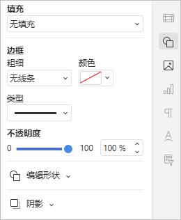

当图片被选中时,右侧也会显示形状设置shape settings icon图标。您可以点击此图标以打开右侧边栏的形状设置选项卡,并调整形状线条类型、大小、颜色和不透明度,还可以通过从更改自选图形菜单中选择其他形状来更改形状类型。图片的形状将相应更改。
在形状设置选项卡中,您还可以使用显示阴影选项为图片添加阴影。
Shape Settings tab

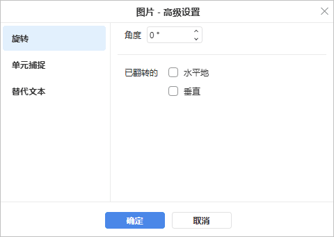

Image - Advanced Settings: Rotation
旋转选项卡包含以下参数:
  • 角度 - 使用此选项以精确指定的角度旋转图片。在字段中输入以度为单位的必要值或使用右侧的箭头进行调整。
  • 翻转 - 勾选水平框以水平翻转图片(从左到右),或勾选垂直框以垂直翻转图片(上下颠倒)。

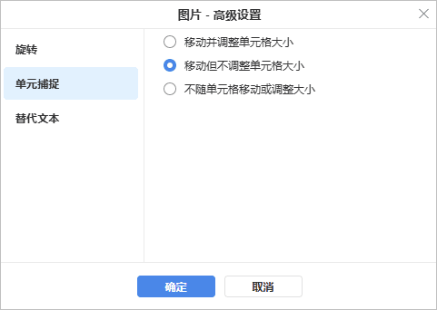

Image - Advanced Settings: Cell Snapping
单元格对齐选项卡包含以下参数:
  • 随单元格移动和调整大小 - 此选项允许您将图片与其背后的单元格对齐。如果单元格移动(例如,如果您插入或删除一些行/列),图片将随单元格一起移动。如果您增加或减少单元格的宽度或高度,图片的大小也会改变。
  • 移动但不随单元格调整大小 - 此选项允许您将图片与其背后的单元格对齐,防止图片被调整大小。如果单元格移动,图片将随单元格一起移动,但如果您更改单元格大小,图片尺寸将保持不变。
  • 不随单元格移动或调整大小 - 此选项允许您防止图片在单元格位置或大小更改时被移动或调整大小。

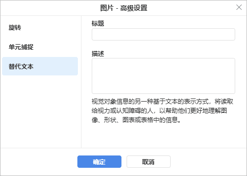

Image - Advanced Settings: Alternative Text
替代文本选项卡允许您指定标题和描述,这些内容将被读给有视力或认知障碍的人,以帮助他们更好地理解图片包含的信息。

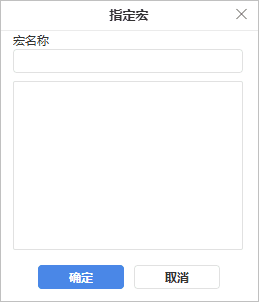

为图片分配宏
您可以通过为任何图片分配宏来在电子表格中提供快速简便的宏访问。一旦分配了宏,图片将显示为按钮控件,您可以在点击它时运行宏。
要分配宏:
  • 右键点击要分配宏的图片,并从下拉菜单中选择分配宏选项。
    Assign Macro on Menu
  • 分配宏对话框将打开
  • 从列表中选择一个宏,或输入宏名称,然后点击确定以确认。
    Assign Macro
