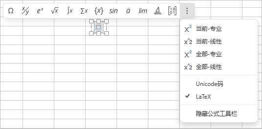

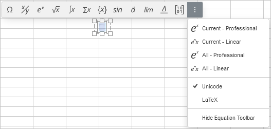

    目前可用的类别有:符号、分数、脚本、根式、积分、大型运算符、括号、函数、重音、极限和对数、运算符、矩阵,
  5. 点击插入公式上方工具栏中的公式设置符号以访问更多设置,例如Unicode或LaTeX、专业或线性、以及更改为内联,
  6. 点击相应模板集中的特定符号/公式,
  7. 要隐藏工具栏,请在公式设置中点击隐藏公式工具栏选项。

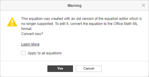

如果您打开包含使用旧版本公式编辑器(例如,MS Office 2007之前的版本)创建的公式的现有文档,则需要将这些公式转换为Office Math ML格式才能编辑它们。
要转换公式,请双击它。警告窗口将出现:
Convert equation
要仅转换选定的公式,请在警告窗口中点击是按钮。要转换此文档中的所有公式,请勾选应用于所有公式框并点击是。
公式转换后,您可以编辑它。
