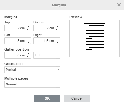

Измените используемые по умолчанию поля, то есть пустое пространство между левым, правым, верхним и нижним краями страницы и текстом абзаца, нажав на значок Поля и выбрав один из доступных предустановленных вариантов: Обычные, Обычные (американский стандарт), Узкие, Средние, Широкие. Можно также использовать опцию Настраиваемые поля и указать свои собственные значения в открывшемся окне Поля. Введите в поля ввода нужные значения для Верхнего, Нижнего, Левого и Правого полей страницы или скорректируйте имеющиеся значения с помощью кнопок со стрелками.
Положение переплета используется для установки дополнительного пространства слева или сверху документа. Функция Положение переплета может пригодиться, чтобы убедиться, что переплет книги или документа не закрывает текст. В окне Поля введите нужную длину переплета в поле ввода и выберите место, куда он будет помещен.
Примечание: Когда выбрана опция Зеркальные поля, вы можете только изменить расстояние положения переплета, поскольку в данном случае он будет располагаться параллельно с двух противоположных сторон листа.
В выпадающем списке Несколько страниц выберите опцию Зеркальные поля, чтобы настроить лицевые страницы для двусторонних документов. Когда выбрана данная опция, левые и правые поля превращаются в внутренние и внешние поля соответственно.
В раскрывающемся меню Ориентация выберите Книжная или Альбомная.
Все внесенные в документ изменения будут отображены в окне Предварительного просмотра.
Когда все будет готово, нажмите кнопку OK. Особые поля будут применены к текущему документу, а в списке Поля появится пункт Последние настраиваемые с указанными параметрами, чтобы можно было применить их к каким-то другим документам.

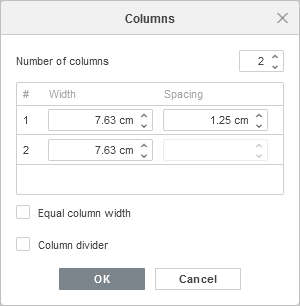

Если требуется изменить параметры колонок, выберите из списка опцию Настраиваемые колонки. Откроется окно Колонки, в котором можно будет указать нужное Количество колонок (можно добавить не более 14 колонок), Ширину и Интервал между колонками. Введите новые значения в поля ввода или скорректируйте имеющиеся значения с помощью кнопок со стрелками. Отметьте опцию Столбцы одинаковой ширины, чтобы сделать ширину всех столбцов одинаковой. Отметьте опцию Разделитель, чтобы добавить вертикальную линию между колонками. Когда все будет готово, нажмите кнопку OK, чтобы применить изменения.
