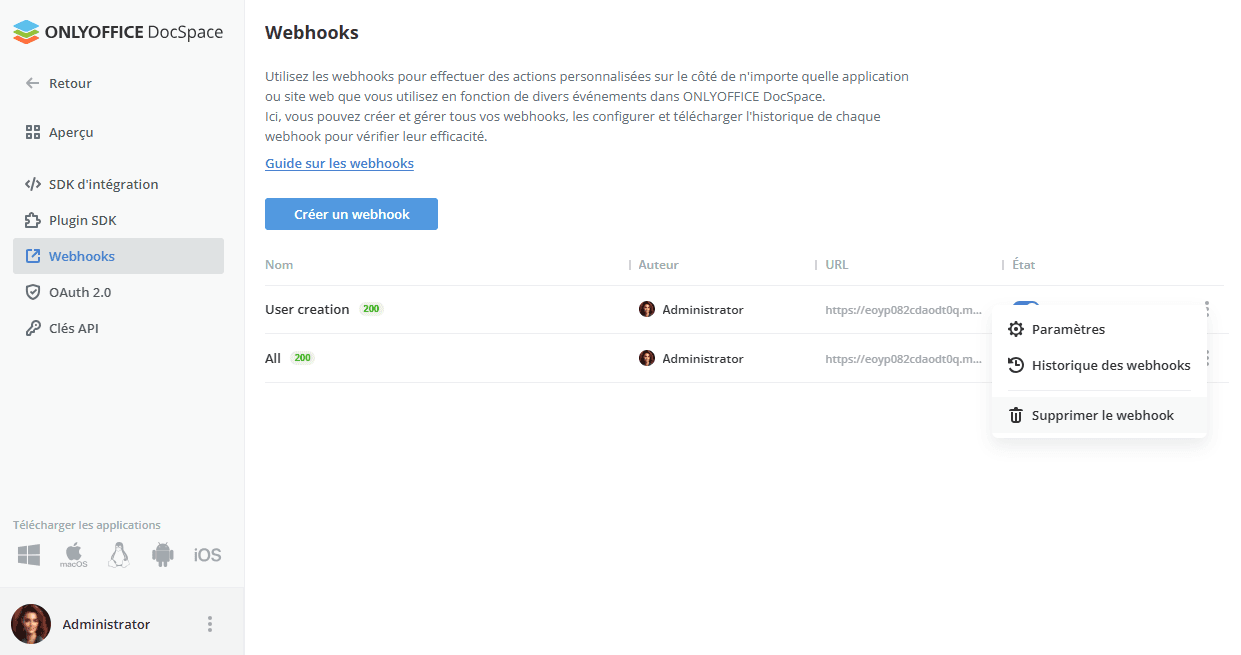

- Cliquez sur le bouton Créer un webhook.

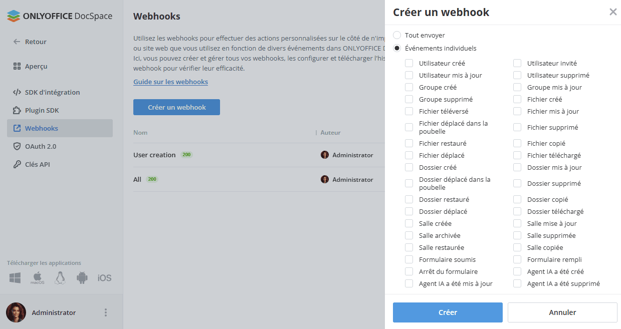

Configurez les paramètres nécessaires :
- Nom du webhook — un nom identifiant pour faciliter le travail avec le webhook sur le portail.
- URL de charge utile — l'adresse du point de terminaison sur laquelle le webhook doit être envoyé.
- Clé secrète — indiquez le secret du webhook permettant de vérifier les requêtes envoyées vers l'URL de charge utile. Saisissez votre clé ou cliquez sur Générer. Remarque : une fois la clé sauvegardée, il sera impossible de la récupérer. Si la clé secrète est oubliée ou perdue, vous pouvez la réinitialiser, mais il faudra mettre à jour toutes les applications d'intégration utilisant cette clé.
- Vérification SSL — par défaut, cette option est activée pour vérifier les certificats SSL lors de la remise de la charge utile. Il n'est pas recommandé de désactiver ce paramètre.
- Événement déclencheur — utilisez l'option Tout envoyer ou cochez le bouton radio Événements individuels pour sélectionner certains déclencheurs, c'est-à-dire les événements relatifs aux modifications des composants du portail tels que Utilisateurs, Groupes, Documents, Dossiers et Salles. Par exemple, utilisateur créé, invité, mis à jour, supprimé, etc.
- ID de la cible — l'identificateur de l'utilisateur, du groupe, du fichier ou du dossier permettant de suivre les modifications d'un élément.
- L'URL de charge utile doit répondre avec le code de statut 200 à une requête http avec la méthode HEAD.
- Cliquez sur le bouton Créer.

Vous pouvez désactiver ou réactiver un webhook en utilisant le commutateur à côté. Utilisez l'icône
à droite pour modifier les paramètres du webhook que vous avez indiqués lors de la création, afficher l'historique du webhook ou supprimer le webhook.

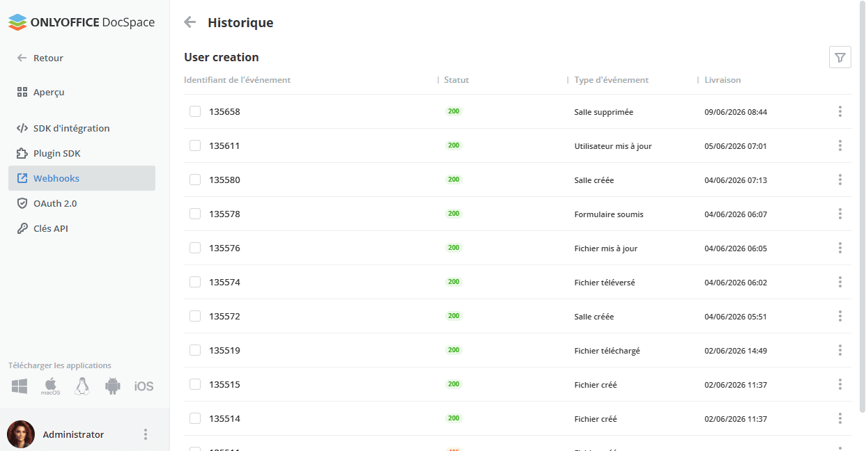

Lorsque vous affichez l'historique, vous pouvez filtrer des webhooks par date de livraison ou statut (N'est pas envoyé, 2XX, 3XX, 4XX, 5XX). Cliquez sur le bouton filtre
, sélectionnez les paramètres nécessaires et cliquez sur Appliquer.
Vous pouvez sélectionner un ou plusieurs webhooks de la liste et utilisez l'option
Réessayer qui s'affiche en haut pour redélivrer les webhooks sélectionnés. Ou cliquez sur l'icône
à côté du webhook et sélectionnez l'option
Réessayer dans le menu contextuel.

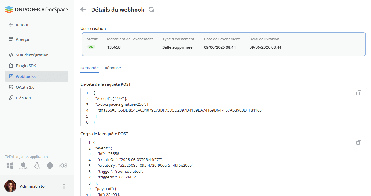

Cliquez sur l'icône
Détails du webhook dans le menu contextuel.
Les détails suivants sont disponibles :
- Statut — le statut d'une réponse.
- ID d'événement — l'identifiant de l'événement.
- Événement déclencheur — l'événement qui déclenche l'activation du webhook.
- Heure de l'événement — la date à laquelle l'événement s'est produit.
- Date de livraison — la date à laquelle la réponse a été reçue du point de terminaison.
Dans la section Demande/Réponse, vous pouvez également afficher l'en-tête de la requête POST, le corps de la requête POST, l'en-tête de la réponse POST et le corps de la réponse POST. Utilisez l'icône
pour copier l'en-tête ou le corps de la demande ou de la réponse dans le presse-papiers.
Utilisez l'icône
à côté de l'inscription Détails du webhook pour redélivrer le webhook.
