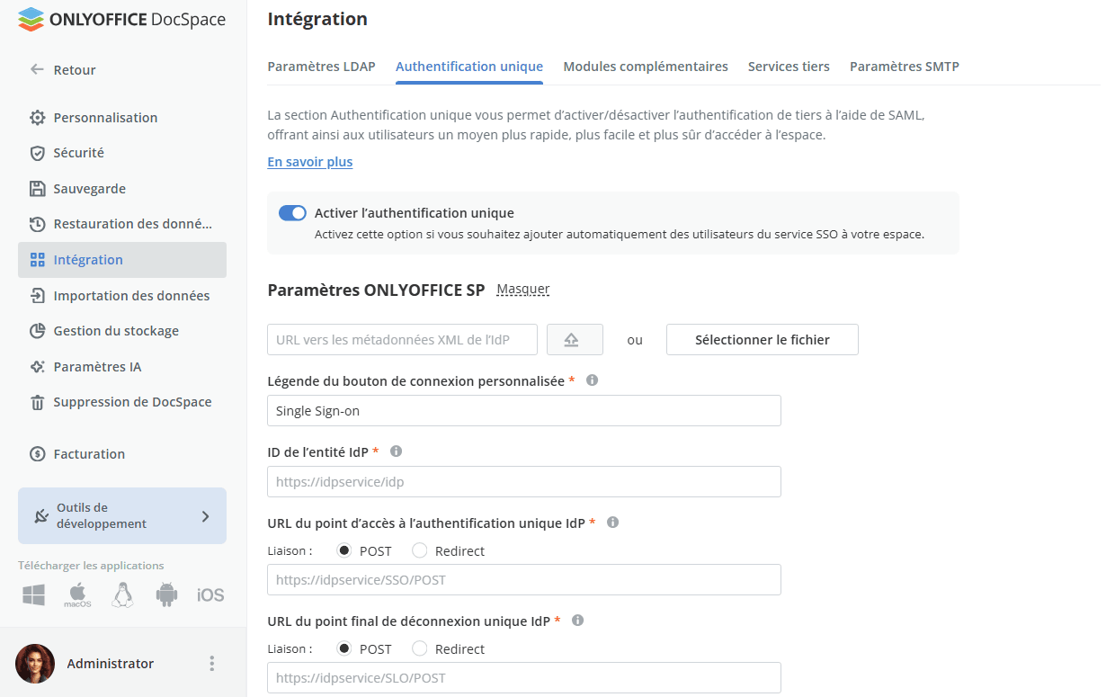

  1. Utilisez le menu Icône Options dans le coin inférieur gauche et sélectionnez l'option Paramètres.
  2. Dans les Paramètres de DocSpace, accédez à la section Intégration à gauche.
  3. Passez à l'onglet Authentification unique.
  4. Activez l'option Activer l'authentification unique.
  5. Dans la section Paramètres du fournisseur de service ONLYOFFICE, cliquez sur Afficher et remplissez les champs obligatoires. Il est possible de fournir les informations obligatoires de différentes façons :
    • Saisissez l'adresse URL vers le fichier de métadonnées. S'il est possible d'accéder aux métadonnées du fournisseur d'identité de l'extérieur, insérez le lien dans le champ L'URL vers le fichier XML de métadonnées et cliquez sur le bouton Icône flèche pour charger des données. Une fois les données chargées, tous les champs obligatoires du formulaire étendu seront remplis automatiquement.
    • Charger un fichier de métadonnées. Si votre fournisseur d'identité met à disposition un fichier de métadonnées, utilisez le bouton Sélectionner fichier pour rechercher le fichier sur votre disque local. Une fois le fichier chargé, tous les champs obligatoires du formulaire étendu seront remplis automatiquement.
    • Configurer les paramètres manuellement. Si aucun fichier de métadonnées n'est disponible, configurez les paramètres manuellement. Veuillez contacter l'administrateur du fournisseur d'identité pour obtenir toutes les données nécessaires.
Activer l'authentification unique (SSO) dans DocSpace Activer l'authentification unique (SSO) dans DocSpace
Les paramètres disponibles :
  • ID d'entité du fournisseur d'identités (champ obligatoire) - l'identifiant ou l'adresse URL du fournisseur d'identité que le fournisseur de service va utiliser pour identifier le fournisseur d'identité sans équivoque.
    https://example.com/idp/shibboleth
    où example.com est le nom de domaine de votre service d'authentification unique
  • URL du point de terminaison d'authentification unique IdP (champ obligatoire) - l'URL utilisé pour l'authentification unique sur le côté du fournisseur d'identité. C'est l'adresse de terminaison du fournisseur d'identité à laquelle le fournisseur de service envoie les requêtes d'authentification.
    Sélectionnez le type de Liaison en cochant le bouton radio approprié. La liaison détermine la méthode de transmission des requêtes d'authentification et des réponses entre le fournisseur d'identité et le fournisseur de service via le protocole de transport utilisé : HTTP POST ou HTTP Rediriger.
  • URL du point de terminaison de déconnexion unique IdP - l'URL utilisé pour une déconnexion unique sur le côté du fournisseur de service. C'est l'adresse de terminaison du fournisseur d'identité à laquelle le fournisseur de service envoie les requêtes/réponses de déconnexion.
    Sélectionnez le type de Liaison en cochant le bouton radio approprié. La liaison détermine la méthode de transmission des requêtes de déconnexion et des réponses entre le fournisseur d'identité et le fournisseur de service via le protocole de transport utilisé : HTTP POST ou HTTP Rediriger.

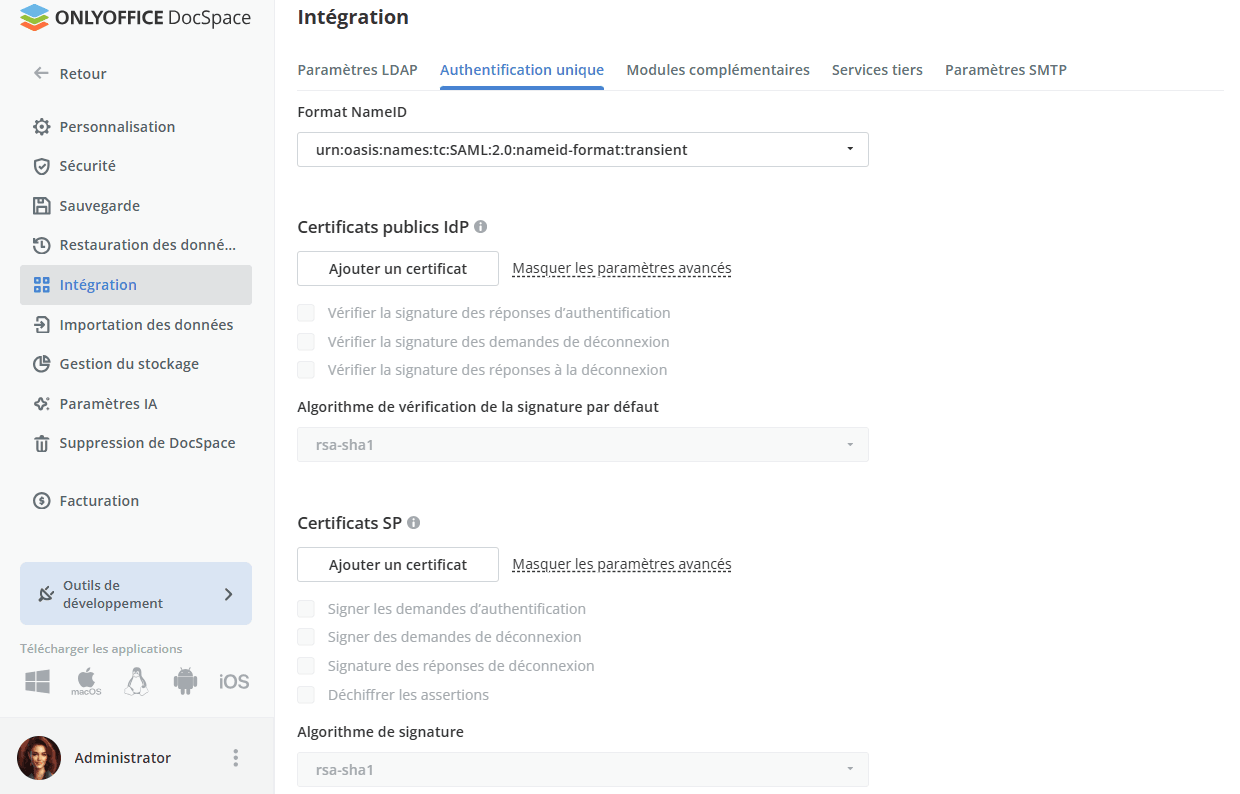

  • Format de NameID - le paramètre NameID permet d'identifier l'utilisateur au fournisseur de service. Sélectionnez le format approprié de la liste des formats prédéfinis.

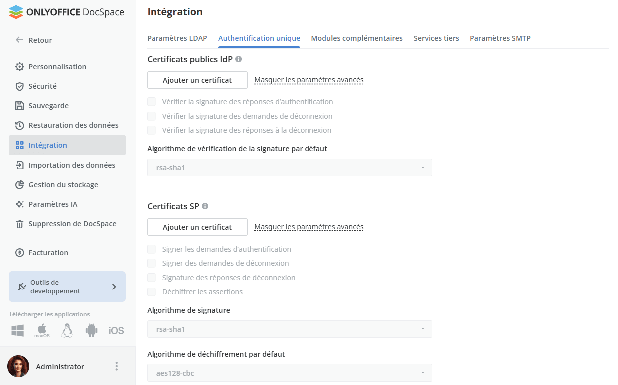

Vous pouvez également ajouter les certificats publics du fournisseur d'identités et du fournisseur de service.
Certificats publics du fournisseur d'identités
Certificats publics du fournisseur d'identités - cette section permet d'ajouter les certificats publics du fournisseur d'identité qui sont utilisés par le fournisseur de service pour vérifier les requêtes et les réponses envoyées par le fournisseur d'identité.
Une fois les métadonnées du fournisseur d'identité chargées, ces certificats seront ajoutés automatiquement à votre espace DocSpace. Sinon, vous pouvez retrouver les certificats sur votre compte chez le fournisseur d'identité. Pour ajouter un certificat manuellement, cliquez sur le bouton Ajouter un certificat. La fenêtre Nouveau certificat s'affiche. Saisissez le certificat dans le champ Certificat public et cliquez sur OK.
Activez les options appropriées pour paramétrer les certificats.
Définissez les signatures de requêtes/réponses que le fournisseur d'identité envoie au fournisseur de service à vérifier :
  • Vérifier la signature des réponses d'authentification - pour vérifier les signatures des réponses d'authentification SAML envoyées au fournisseur de service.
  • Vérifier la signature des demandes de déconnexion - pour vérifier les signatures des demandes de déconnexion SAML envoyées au fournisseur de service.
  • Vérifier les réponses de la signature de déconnexion - pour vérifier les signatures des réponses de déconnexion SAML envoyées au fournisseur de service.
Sélectionnez l'algorithme approprié de la liste Algorithme de la vérification de signature par défaut : rsa-sha1, rsa-sha256 ou rsa-sha512.
Les paramètres par défaut sont appliqués uniquement si les métadonnées du fournisseur d'identité ne précisent pas l'algorithme à utiliser.
Vous pouvez modifier ou supprimer les certificats ajoutés en utilisant les options appropriées.

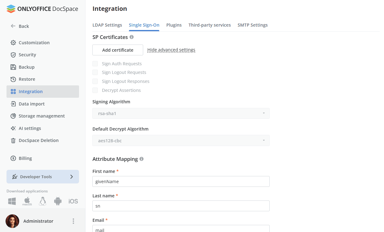

Certificats publics du fournisseur de service
Certificats publics du fournisseur de service - cette section permet d'ajouter les certificats du fournisseur de service utilisés pour signer et chiffrer les requêtes et les réponses du fournisseur de service.
Si votre fournisseur d'identité exige que des données d'entrée soient signées et/ou chiffrées, créez ou ajoutez les certificats appropriés depuis cette section.
Cliquez sur le bouton Ajouter un certificat. La fenêtre Nouveau certificat s'affiche. Vous pouvez générer un nouveau certificat auto-signé ou ajouter un certificat existant dans le champ Certificat public et la clé privée dans le champ Clé privée. Dans la liste déroulante Utiliser pour, sélectionnez l'une des options disponibles : signer, chiffrer, signer et chiffrer. Une fois que vous avez terminé, cliquez sur OK.
Les paramètres supplémentaires qui sont définis pendant le téléchargement/la génération du certificat dépendent du but que vous choisissez de la liste Utiliser pour. Les options ci-dessous sont utilisées pour définir les requêtes/réponses qui sont envoyées par le fournisseur de service au fournisseur d'identité à signer :
  • Signer la demande de connexion - sert à obliger le fournisseur de service à signer la demande de connexion SAML envoyée au fournisseur d'identité.
  • Signer la demande de déconnexion - sert à obliger le fournisseur de service à signer la demande de déconnexion SAML envoyée au fournisseur d'identité.
  • Signer les réponses de fermeture de session - sert à obliger le fournisseur de service à signer les réponses de fermeture de session SAML envoyées au fournisseur d'identité.
Si vous avez sélectionné les options chiffrer ou signer et chiffrer dans la liste Utiliser pour, l'option Déchiffrer les assertions est également activée. La Clé privée appropriée est utilisée pour le déchiffrement.
Sélectionnez les algorithmes appropriés dans la liste :
  • Algorithme de signature : rsa-sha1, rsa-sha256 ou rsa-sha512.
  • Algorithme de déchiffrement par défaut : aes128-cbc, aes256-cbc ou tripledes-cbc.

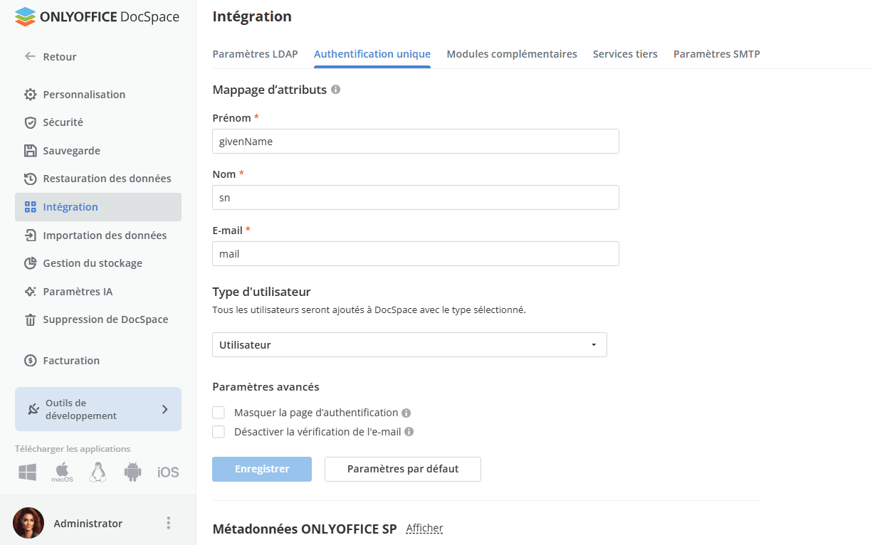

Mappage d'attributs
Mappage d'attributs - cette section permet de synchroniser les champs de la section Comptes avec les attributs renvoyés par le fournisseur d'identité. Lorsque l'utilisateur se connecte au fournisseur de service ONLYOFFICE en utilisant les informations d'identification SSO, le fournisseur de service ONLYOFFICE reçoit des attributs et remplit les champs Nom complet et Adresse e-mail selon les renseignements fournis par le fournisseur d'identité. Si le profil utilisateur est manquant dans la section Comptes, celui-ci sera créé automatiquement. Une fois modifiées dans le système du fournisseur d'identité, les données d'utilisateur seront automatiquement mises à jour dans le système du fournisseur de service.
Les attributs disponibles sont les suivants :
  • Prénom (champ obligatoire) - l'attribut de la fiche d'utilisateur correspondant au prénom de l'utilisateur.
  • Nom (champ obligatoire) - l'attribut de la fiche d'utilisateur correspondant au nom de l'utilisateur.
  • Email (champ obligatoire) - l'attribut de la fiche d'utilisateur correspondant à l'adresse e-mail de l'utilisateur.
Type d'utilisateur
Tous les utilisateurs seront ajoutés à DocSpace avec le type sélectionné (utilisateur, administrateur de salle, administrateur DocSpace). Le type Utilisateur est défini par défaut. L'utilisateur peut uniquement accéder aux salles auxquelles il est invité par les administrateurs et ne peut pas créer de salles, dossiers ou fichiers. Sélectionnez un autre type pour accorder plus d'autorisations. Sinon, il est possible de modifier manuellement le type dans la section Contacts.
Paramètres avancés
L'option Masquer la page d'authentification permet de masquer la page d'authentification par défaut et de rediriger vers le service d'authentification unique.
ImportantSi vous souhaitez restaurer la page d'authentification par défaut (pour pouvoir accéder à DocSpace quand le serveur de votre fournisseur d'identité tombe en panne), vous pouvez ajouter la clé /login?skipssoredirect=true suivant le nom de domaine de votre espace DocSpace dans la barre d'adresse du navigateur.
Cochez la case Désactiver la validation d'e-mail si vous souhaitez désactiver l'activation des e-mails pour tous les utilisateurs SSO. Lors de l'activation de cette option, les utilisateurs SSO n'auront pas besoin de vérifier leur adresse électronique lors de la première autorisation dans DocSpace.
Une fois votre DocSpace paramétré, cliquez sur Enregistrer. La section Les métadonnées du fournisseur de service ONLYOFFICE s'affiche.

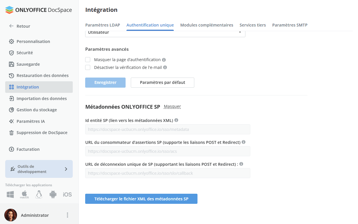

Enregistrer ONLYOFFICE en tant que fournisseur de service fiable
Maintenant, il faut ajouter ONLYOFFICE en tant que fournisseur de service fiable depuis votre compte chez le fournisseur d'identité en fournissant les métadonnées du fournisseur de service ONLYOFFICE à votre fournisseur d'identité.
Pour obtenir les informations nécessaires, veuillez consulter la section Les métadonnées du fournisseur de service ONLYOFFICE sur la page Authentification unique. Vérifiez si les données du fournisseur de service sont rendues publiques. Pour ce faire, cliquez sur le bouton Télécharger le fichier XML des métadonnées du fournisseur de service. Le contenu du fichier s'affiche dans un onglet de navigateur. Sauvegardez les données en tant que fichier XML afin de le charger dans votre fournisseur d'identité.
Vous pouvez également copier les paramètres appropriés manuellement en cliquant sur le bouton L'icône Copier dans les champs appropriés.
  • ID d'entité du fournisseur de service (lien vers le fichier XML des métadonnées) - l'adresse URL du fichier XML du fournisseur de service afin que le fournisseur d'identité puisse identifier sans équivoque le fournisseur de service. Par défaut, l'adresse de fichier est comme suit : http://example.com/sso/metadata où example.com est le nom de domaine de votre espace DocSpace ONLYOFFICE ou l'adresse IP publique.
  • URL du service d'assertion ACS du fournisseur de service (support du POST et redirection de liaison) - l'adresse URL de réception et traitement des assertions envoyées par le fournisseur d'identité. L'adresse par défaut est : http://example.com/sso/acs où example.com est le nom de domaine de votre espace ONLYOFFICE DocSpace ou l'adresse IP publique.
  • URL d'une déconnexion unique du fournisseur de service (support de POST et de liaison de redirection) - l'URL utilisé pour une déconnexion unique sur le côté du fournisseur d'identité. C'est l'adresse de terminaison du fournisseur de service à laquelle le fournisseur d'identité envoie les requêtes/réponses de déconnexion. L'adresse par défaut est : http://example.com/sso/slo/callback où example.com est le nom de domaine de votre espace DocSpace ONLYOFFICE ou l'adresse IP publique.
Les paramètres et le contenu du fichier XML varient en fonction de la configuration de votre espace DocSpace, par ex. lorsque vous définissez le nom de domaine, les paramètres seront aussi modifiés, alors il faudra configurer à nouveau votre fournisseur d'identité.
