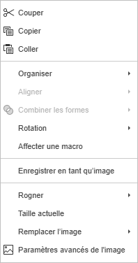

    Vous pouvez également cliquer avec le bouton droit sur l'image et utiliser l'option Faire pivoter dans le menu contextuel.

    Vous pouvez également cliquer avec le bouton droit sur l'image et utiliser l'option Remplacer l'image dans le menu contextuel.

Pour modifier les paramètres avancés, cliquez sur l'image avec le bouton droit de la souris et sélectionnez Paramètres avancés de l'image du menu contextuel ou cliquez sur le lien de la barre latérale droite Afficher les paramètres avancés. La fenêtre paramètres de l'image s'ouvre:

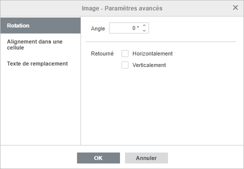

La fenêtre Image - Paramètres avancés Rotation
L'onglet Rotation comporte les paramètres suivants:
  • Angle - utilisez cette option pour faire pivoter l'image d'un angle exactement spécifié. Entrez la valeur souhaitée mesurée en degrés dans le champ ou réglez-la à l'aide des flèches situées à droite.
  • Retourné - cochez la case Horizontalement pour retourner l'image horizontalement (de gauche à droite) ou la case Verticalement pour retourner l'image verticalement (à l'envers).

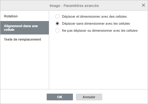

La fenêtre Image - Paramètres avancés Alignement dans une cellule
L'onglet Alignement dans une cellule comprend les options suivantes:
  • Déplacer et dimensionner avec des cellules - cette option permet de placer l'image derrière la cellule. Quand une cellule se déplace (par exemple: insertion ou suppression des lignes/colonnes), l'image se déplace aussi. Quand vous ajustez la largeur ou la hauteur de la cellule, la dimension de l'image s'ajuste aussi.
  • Déplacer sans dimensionner avec les cellules - cette option permet de placé l'image derrière la cellule mais d'empêcher le redimensionnement. Quand une cellule se déplace, l'image se déplace aussi, mais si vous redimensionnez la cellule, l'image demeure inchangé.
  • Ne pas déplacer et dimensionner avec les cellules - cette option empêche le déplacement ou redimensionnement de l'image si la position ou la dimension de la cellule restent inchangées.

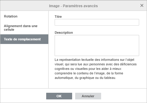

La fenêtre Image - Paramètres avancés L'onglet Texte de remplacement
L'onglet Texte de remplacement permet de spécifier un Titre et une Description qui sera lue aux personnes avec des déficiences cognitives ou visuelles pour les aider à mieux comprendre l'information de l'image.

  1. Cliquer avec le bouton droit de la souris sur l'image et sélectionnez l'option Affecter une macro dans le menu déroulant.
