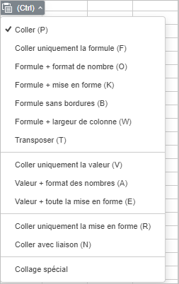

Une fois les données collées, le bouton Collage spécial icône bouton collage spécial apparaît à côté du coin inférieur droit de la cellule/plage de cellules insérée. Cliquez sur ce bouton pour sélectionner l'option de collage nécessaire ou utilisez la touche Ctrl pour ouvrir le menu Collage spécial et appuyez en plus sur la touche de lettre appropriée qui apparaît à côté de l'option nécessaire.
Lorsque vous collez une cellule/plage de cellules avec des données formatées, les options suivantes sont disponibles:
Options de collage
  • Coller (Menu Ctrl ensuiteP)- permet de coller tout le contenu de la cellule, y compris la mise en forme des données. Cette option est sélectionnée par défaut.
  • Les options suivantes peuvent être utilisées si les données copiées contiennent des formules:
    • Coller uniquement la formule (Menu Ctrl ensuiteF)- permet de coller des formules sans coller la mise en forme des données.
    • Formule + format numérique (Menu Ctrl ensuiteO)- permet de coller des formules en conservant la mise en forme des nombres.
    • Formule + toute la mise en forme (Menu Ctrl ensuiteK)- permet de coller des formules en conservant la mise en forme des données.
    • Formule sans bordures (Menu Ctrl ensuiteB)- permet de coller des formules en conservant la mise en forme des données sauf les bordures de cellules.
    • Formule + largeur de colonne (Menu Ctrl ensuiteW)- permet de coller des formules en conservant la mise en forme des données et de définir la largeur de la colonne source pour la plage de cellules.
    • Transposer (Menu Ctrl ensuiteT)- permet de coller des données en transposant les colonnes en lignes et les lignes en colonnes. Cette option est disponible pour les plages de données normales, mais pas pour les tableaux mis en forme.
  • Les options suivantes permettent de coller le résultat renvoyé par la formule copiée sans coller la formule elle-même:
    • Coller uniquement la valeur (Menu Ctrl ensuiteV)- permet de coller les résultats de la formule sans coller la mise en forme des données.
    • Valeur + format numérique (Menu Ctrl ensuiteA)- permet de coller les résultats de la formule en conservant la mise en forme des nombres.
    • Valeur + toute la mise en forme (Menu Ctrl ensuiteE)- permet de coller les résultats de la formule en conservant la mise en forme des données.
  • Coller uniquement la mise en forme (Menu Ctrl ensuiteR)- permet de coller la mise en forme de la cellule uniquement sans coller le contenu de la cellule.
  • Coller lien (Menu Ctrl ensuiteN)permet de coller un lien externe vers une cellule ou une plage de cellules dans une autre feuille de calcul sur le portail (à partir de l'éditeur en ligne) ou dans un fichier local (à partir de l'éditeur de bureau).

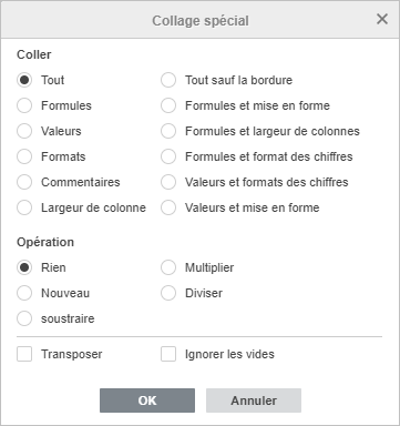

  • Le menu Collage spéciale offre l'accès aux paramètres avancées:
    fenêtre collage spéciale
    1. Coller
      • Formule - permet de coller des formules sans coller le formatage des données.
      • Valeurs - permet de coller les résultats de la formule sans coller la mise en forme des données.
      • Formats - permet de conserver la mise en forme de la zone copiée.
      • Commentaires - permet d'ajouter les commentaires de la zone copiée.
      • Largeur de colonne - permet d'appliquer la largeur de colonne de la zone copiée.
      • Tout sauf la bordure - permet de coller les formules, les résultats de formules et la mise en forme sauf les bordures.
      • Formules et mise en forme - permet de coller les formules et conserver la mise en forme de la zone copiée.
      • Formules et largeur de colonne - permet de coller les formules et d'appliquer la largeur de colonne de la zone copiée.
      • Formules et format des chiffres - permet de coller les formules et le format des chiffres.
      • Valeurs et format des chiffres - permet de coller les résultats de formules et d'appliquer le format des chiffres de la zone copiée.
      • Valeurs et mise en forme - permet de coller les résultats de formules et de conserver la mise en forme de la zone copiée.
    2. Opération
      • Additionner - permet d'additionner automatiquement tous les nombres de chaque cellule insérée.
      • Soustraire - permet de soustraire automatiquement les nombres de chaque cellule insérée.
      • Multiplier - permet de multiplier automatiquement les nombres de chaque cellule insérée.
      • Diviser - permet de diviser automatiquement les nombres de chaque cellule insérée.
    3. Transposer - permet de coller des données en modifiant les colonnes en lignes et les lignes en colonnes.
    4. Ignorer les vides - permet d'ignorer les cellules vides et leur mise en forme.

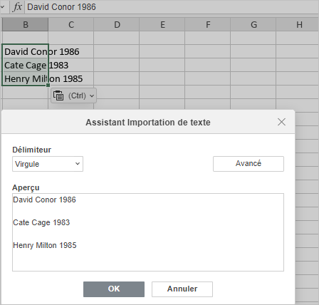

Lorsque vous collez du texte délimité copié à partir d'un fichier .txt, les options suivantes sont disponibles:
  • Conserver le texte uniquement (Menu Ctrl ensuiteT)- permet de coller les valeurs de texte dans une colonne où le contenu de chaque cellule correspond à une ligne dans le fichier texte source.
  • Utiliser l'assistant importation de texte - permet d'ouvrir l'assistant importation de texte qui permet de diviser facilement les valeurs de texte en plusieurs colonnes où chaque valeur de texte qui est séparée par un délimiteur sera placé dans une cellule séparée.
    Lorsque la fenêtre Assistant importation de texte s'ouvre, sélectionnez le délimiteur de texte utilisé dans les données délimitées dans la liste déroulante Délimiteur. Les données divisées en colonnes seront affichées dans le champ Aperçu au-dessous. Si vous êtes satisfait du résultat, appuyez sur le bouton OK.

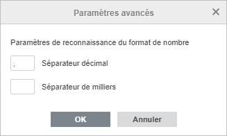

  5. Cliquez sur le bouton Avancé pour ouvrir la fenêtre Paramètres avancés et spécifier le Séparateur décimal ou Séparateur de milliers.
    Le fenêtre Paramètres de date
  6. Affichez l'aperçu du résultat dans le champ en dessous et cliquez sur OK.

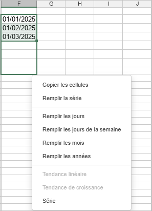

Pour personnaliser le remplissage automatique de cellules, faites glisser la plage avec le bouton droit de la souris pour accéder au menu contextuel Remplissage automatique:
Série - menu contextuel
  • Copier les cellules - copier le contenu de la plage de cellules dans le presse-papiers.
  • Remplir la série - remplir des cellules avec des données qui suivent un modèle défini dans les cellules sélectionnées.
  • Remplir les jours - remplir uniquement les dates qui suivent un modèle défini, par exemple 01/01/2025, 02/01/2025 ... (DD-MM-YYYY).
  • Remplir les jours de la semaine - remplir uniquement les jours ouvrables qui suivent un modèle défini, les week-ends sont omis.
  • Remplir les mois - remplir uniquement les mois qui suivent un modèle défini, par exemple 01/01/2025, 01/02/2025 ... (DD-MM-YYYY).
  • Remplir les années - remplir uniquement les mois qui suivent un modèle défini, par exemple 01/01/2025, 01/01/2026 ... (DD-MM-YYYY).
  • Tendance linéaire - remplir les données qui suivent la tendance linéaire (1, 2, 3 ...).
  • Tendance de croissance - remplir les données qui suivent la tendance de croissance (1, 2, 4, 8, 16 ...).
  • Série - ouvrir la fenêtre Série dans laquelle vous pouvez personnaliser le remplissage automatiquee.

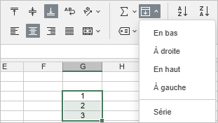

Remplir des cellules à l'aide de l'outil Série
  1. Sélectionnez une cellule/plage de cellules comportant des données source et quelques cellules vides dans le sens nécessaire. Cliquez sur l'icône Remplir sous l'onglet Accueil de la barre d'outil supérieure et sélectionnez l'option Série.
    Vous pouvez sélectionner Bas, Droite, Haut, Gauche pour remplir les cellules vides sélectionnées.

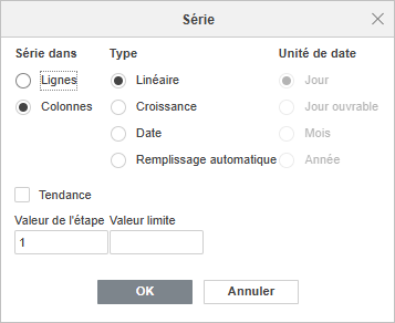

    Il y a encore une façon d'accéder à la fenêtre Série. Vous pouvez sélectionner les données source, placez le curseur de la souris sur la poignée de remplissage dans le coin inférieur droit de la cellule, cliquez dessus et maintenez le bouton droit de la souris enfoncé, ensuite faites glisser vers le bas, vers le haut, vers la droite ou vers la gauche, relâchez le bouton de la souris et l'ensemble d'options Série s'affichera dans le menu contextuel.
  2. Dans la boîte de dialogue Série, sélectionnez les options nécessaires et cliquez sur OK.
    • Série dans: Lignes, Colonnes - sélectionnez le sens dans lequel remplir des cellules.
    • Type: Linéaire sert à ajouter l'incrément à la valeur de départ, et ensuite à chaque valeur consécutive, Croissance sert à multiplier la valeur de départ par l'incrément, Date sert à remplir des cellules avec une série de dates, Remplissage automatique sert à remplir des cellules avec les données d'autres cellules.
    • Unité de date: Jour, Jour ouvrable, Mois, Année - sélectionnez l'unité de date par laquelle incrémenter la série.
    • Tendance - activez cette option s'il y a plusieurs valeurs de départ dans la série.
    • Valeur de l'étape - sélectionnez le nombre par lequel la série sera incrémentée. La valeur par défaut est 1.
    • Valeur limite - indiquez la dernière valeur dans la série.
