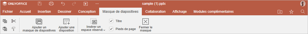

  1. Cliquez sur le bouton Ajouter un masque de diapositives sous l'onglet Masque de diapositives dans la barre d'outils supérieure.
    Veuillez noter que l'onglet Masque de diapositives apparaît uniquement en mode Masque de diapositives.

  4. Si vous avez besoin d'autres dispositions, cliquez sur Ajouter une disposition.
  5. Personnalisez la disposition de diapositive. Cliquez sur Insérer un espace réservé pour ajouter et modifier les zones de contenu différentes.
  6. Désactivez les options Titre et Pieds de page de la barre d'outils si vous n'en avez pas besoin.
