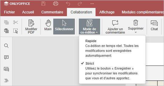

Dans l'éditeur de PDF, il y a deux modes de collaborer sur des classeurs en temps réel: Rapide et Strict.
Vous pouvez basculer entre les modes depuis Paramètres avancés. Il est également possible de choisir le mode voulu à l'aide de l'icône Mode de coédition mode coédition dans l'onglet Collaboration de la barre d'outils supérieure:
Menu Mode de co-édition

Mode Rapide
Le mode Rapide affiche les modifications effectuées par d'autres utilisateurs en temps réel. Lorsque vous co-éditez un fichier PDF en mode Rapide, la possibilité de Rétablir la dernière opération annulée n'est pas disponible. Le mode Rapide affichera les actions et les noms des co-éditeurs tandis qu'ils modifient le texte.

Mode Strict
Le mode Strict est utilisé par défaut pour masquer les modifications d'autres utilisateurs jusqu'à ce que vous cliquiez sur l'icône Enregistrer icône enregistrer en cours de collaboration pour enregistrer vos propres modifications et accepter les modifications apportées par d'autres utilisateurs. Lorsqu'un fichier PDF est en cours de modification par plusieurs utilisateurs simultanément dans le mode Strict, les passages de texte modifiés sont marqués avec des lignes pointillées de couleurs différentes.

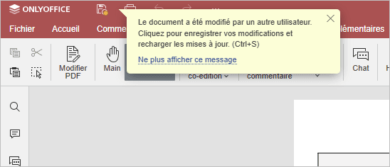

Lorsque l'un des utilisateurs sauvegarde ses modifications en cliquant sur l'icône icône enregistrer en cours de collaboration, tous les autres verront une note dans la barre d'état indiquant qu'il y a des mises à jour. Pour enregistrer les modifications apportées et pour obtenir des mises à jour de vos co-auteurs, cliquez sur l'icône icône enregistrer actualiser dans le coin supérieur gauche de la barre d'outils supérieure. Les mises à jour seront marquées pour vous aider à contrôler ce qui a été exactement modifié.

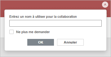

Utilisateurs anonymes
Les utilisateurs du portail qui ne sont pas enregistrés et n'ont pas de profil sont les utilisateurs anonymes qui quand même peuvent collaborer sur les documents. Pour affecter un nom à un utilisateur anonyme, ce dernier doit saisir le nom préféré dans le coin supérieur droit de l'écran lorsque l'on accède au document pour la première fois. Activez l'option "Ne plus poser cette question" pour enregistrer ce nom-ci.
Collaboration anonyme
