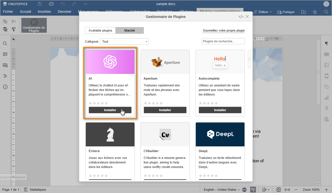

  1. Passez à l'onglet Modules complémentaires et cliquez sur l'icône Gestionnaire de plugins.
  2. Recherchez le module complémentaire AI et cliquez sur Installer.
    Installer le module complémentaire AI Installer le module complémentaire AI

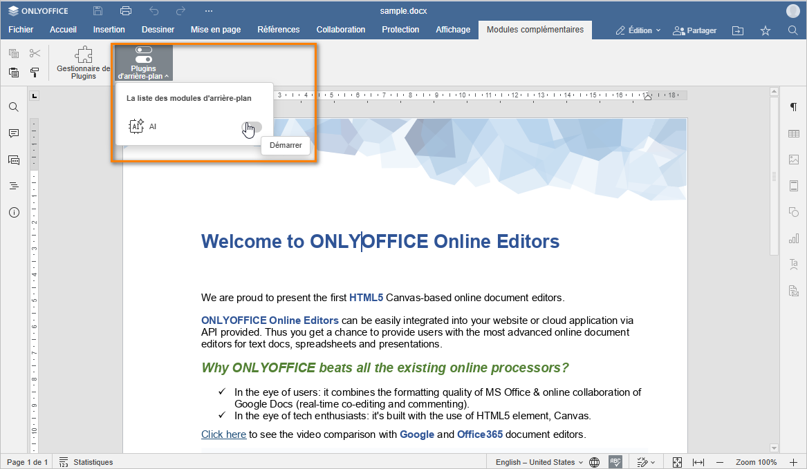

  3. Une fois l'installation terminé, quittez le Gestionnaire de plugins. Le cas échéant, actualisez le plug-in en cliquant sur le bouton approprié.
  4. Cliquez sur le bouton Modules complémentaires d'arrière-plan sous l'onglet Modules complémentaires et activez l'option AI.
    Activation de l'onglet AI Activation de l'onglet AI

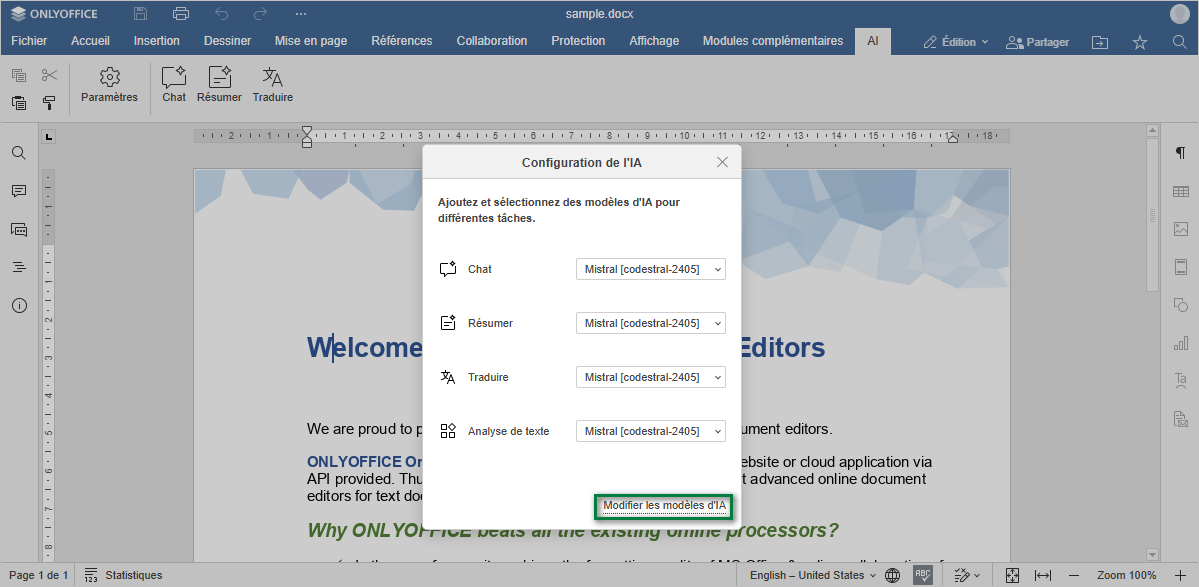

  1. Passez à l'onglet AI, cliquez sur Paramètres pour accéder à la fenêtre de configuration.
    Configurer AI Configurer AI

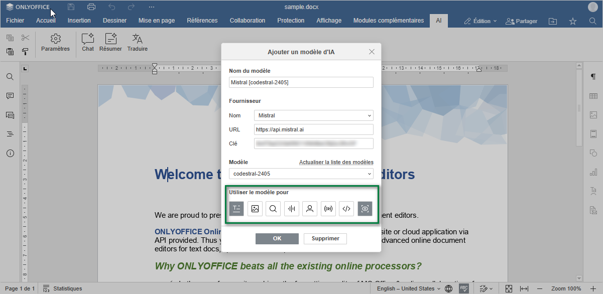

  2. Sélectionnez Modifier les modèles d'IA et cliquez sur Ajouter.
  3. Sélectionnez le fournisseur d'IA dans la liste ou ajoutez de nouveaux modèles d'IA en utilisant la clé API.
  4. Dans la liste des icônes, sélectionnez la tâche pour le modèle: Texte, Images, Intégrations, Traitement de l'audio, Modération du contenu,Tâches en temps réel, Aide au codage, Analyse visuelle.
    Paramétrer l'usage du modèle Paramétrer l'usage du modèle
    Veuillez noter que chaque modèle est conçu pour effectuer des tâches spécifiques. Une erreur peut se produire lorsque le modèle sélectionné ne prend pas en charge la tâche affectée. Nous vous recommandons vivement de ne pas modifier les paramètres des icônes.
  5. Cliquez sur OK pour sauvegarder la configuration et terminer la connexion.

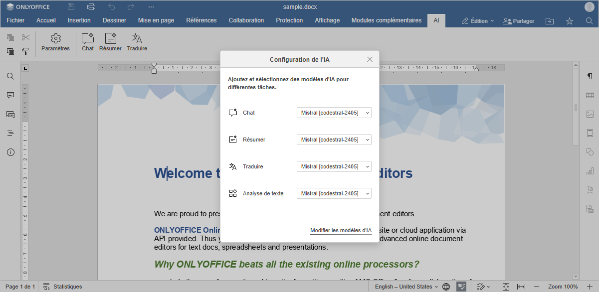

Une fois l'assistant d'IA connecté, configurez les paramètres:
  1. Passez à l'onglet AI.
  2. Ouvrez le menu Paramètres.
  3. Affectez les modèles d'IA aux tâches telles que chat, résumer, traduire ou analyse de texte. Si vous avez connecté plusieurs modèles, vous pouvez sélectionner un modèle pour chaque tâche.
    Affecter IA aux tâches Affecter IA aux tâches
  4. Commencez à utiliser l'IA en sélectionnant les options appropriées sous l'onglet AI.
