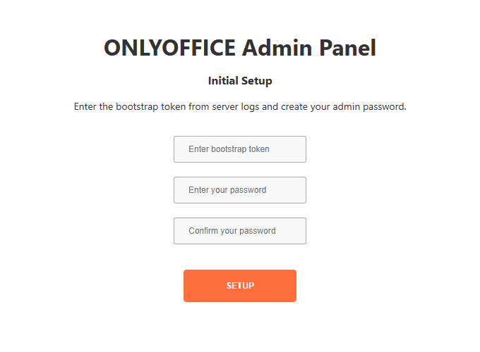

  2. Créer le premier administrateur.
    Le serveur détecte automatiquement qu'aucun mot de passe d'administrateur n'est configuré. Une page s'ouvre avec les commandes permettant de créer le premier administrateur. Le premier administrateur ne peut être créé que depuis l'hôte.
    Panneau d'administration - Créer le premier administrateur
    Utilisez la commande qui correspond à votre installation :
    Linux :
    sudo documentserver-admin create-admin
    Docker :
    docker exec -it <container> documentserver-admin create-admin
    Remplacez <container> par l'ID ou le nom du conteneur. Pour le trouver, exécutez docker ps.
    Kubernetes :
    kubectl exec -it <pod> -- documentserver-admin create-admin
    Remplacez <pod> par le nom du pod. Pour le trouver, exécutez kubectl get pods.
    Windows :
    "%ProgramFiles%\ONLYOFFICE\DocumentServer\bin\documentserver-admin.bat" create-admin
    Suivez les instructions de la ligne de commande pour définir le mot de passe d'administrateur.

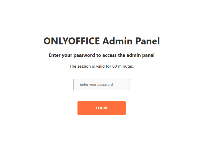

  1. Passez à http://example.com/admin.
  2. Saisissez votre mot de passe d'administrateur.
  3. Cliquez sur Login (Se connecter).
    Page de connexion au Panneau d&#39;administration habituelle
  4. Votre session n'est valable que pendant 1 heure.

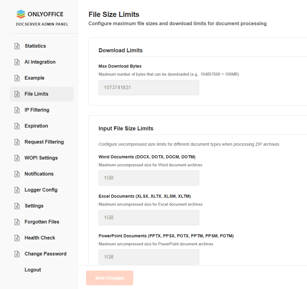

La page File Limits permet de définir la taille maximale des fichiers qu'ONLYOFFICE Docs télécharge et traite. Si un fichier dépasse une limite, il n'est ni ouvert ni converti, et l'éditeur affiche l'erreur La taille du fichier dépasse les limites établies sur votre serveur.
Pour modifier les limites, modifiez les champs et cliquez sur Save Changes (Enregistrer les modifications). Pour annuler les modifications non enregistrées, cliquez sur Reset (Réinitialiser).
Panneau d&#39;administration - Page File Limits
Limites de téléchargement​
Max Download Bytes est la taille maximale d'un fichier, en octets, qu'ONLYOFFICE Docs télécharge depuis le stockage de documents pour l'ouvrir ou le convertir. Elle limite aussi les fichiers envoyés à l'API de conversion et les fichiers reçus des hôtes WOPI. La valeur par défaut est 104857600 (100 Mo).
Cela correspond au paramètre de configuration FileConverter.converter.maxDownloadBytes.
Limites de taille des fichiers d'entrée​
Les fichiers Office Open XML sont des archives ZIP : un petit fichier peut donc se décompresser en un fichier beaucoup plus volumineux. Ces champs définissent la taille maximale décompressée d'un tel fichier pour chaque type de document :
ChampFormatsValeur par défaut
Word DocumentsDOCX, DOTX, DOCM, DOTM50MB
Excel DocumentsXLSX, XLTX, XLSM, XLTM300MB
PowerPoint DocumentsPPTX, PPSX, POTX, PPTM, PPSM, POTM50MB
Visio DocumentsVSDX, VSTX, VSSX, VSDM, VSTM, VSSM50MB
Saisissez une valeur avec une unité, par exemple 50MB, 300MB ou 1GB. Un nombre sans unité est lu en octets.
Ces champs correspondent aux valeurs zip.uncompressed du paramètre de configuration FileConverter.converter.inputLimits.
