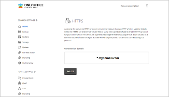

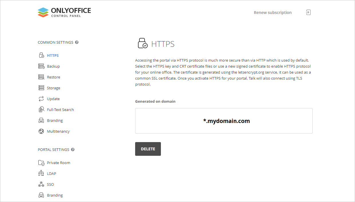

SSL-Zertifikat
Ein SSL-Zertifikat ist ein digitales Zertifikat, das die Identität einer Website authentifiziert und eine verschlüsselte Verbindung ermöglicht. Sie können über die Systemsteuerung ein SSL-Zertifikat generieren oder ein Zertifikat eines Drittanbieters hochladen.
Zertifikatsgenerierung
Der Let’s Encrypt-Dienst wird zum Bereitstellen von CA-signierten Zertifikaten verwendet.
Port 80 muss geöffnet sein, um Letsencrypt-Zertifikate erfolgreich zu generieren.
Um ein neues Zertifikat zu generieren,
  1. Öffnen Sie die Seite HTTPS im Bereich ALLGEMEINE EINSTELLUNGEN in der linken Seitenleiste.
  2. Klicken Sie auf die Schaltfläche GENERIEREN UND ANWENDEN. Ein Popup-Fenster informiert Sie darüber, dass das Zertifikat und der private Schlüssel erfolgreich generiert wurden.
Systemsteuerung und Portal werden neu gestartet und sind während dieses Vorgangs nicht verfügbar. Dies kann bis zu 5 Minuten dauern. Sobald die Zertifikatinstallation abgeschlossen ist, ist Ihr Portal über HTTPS verfügbar.
Zertifikat-Upload
Um ein Drittanbieter-Zertifikat hochzuladen (z. B. Amazon oder GoDaddy),
  2. Klicken Sie auf das Plus neben dem Feld CRT-Zertifikat und wählen Sie Ihr .crt-Zertifikat aus, um es hochzuladen.
  3. Klicken Sie auf das Plus neben dem Feld HTTPS-Schlüssel und wählen Sie Ihren privaten .key-Schlüssel aus, um ihn hochzuladen.
    Stellen Sie vor dem Hochladen sicher, dass der private Schlüssel nicht verschlüsselt ist. Wenn Sie eine passwortgeschützte .key-Datei haben, müssen Sie diese zuerst entschlüsseln.
  4. Sobald die Dateien .crt und .key hochgeladen sind, klicken Sie unten auf der Seite auf die Schaltfläche ANWENDEN.
Anschließend werden Ihre Systemsteuerung und Ihr Portal neu gestartet und sind während dieses Vorgangs nicht verfügbar. Dieser Vorgang kann bis zu 5 Minuten dauern. Sobald die Zertifikatsinstallation abgeschlossen ist, ist Ihr Portal über HTTPS verfügbar. Der Domänenname, für den Ihr Zertifikat ausgestellt wurde, wird nun im Abschnitt Generiert für Domäne der HTTPS-Seite in der Systemsteuerung angezeigt.
SSL Certificate SSL Certificate
Sobald Sie ein Zertifikat erstellt oder gekauft und hochgeladen haben, können Sie Ihre Sicherheitsstufe mit dem SSL Labs-Dienst oder einem anderen ähnlichen Dienst überprüfen. Ihre Sicherheitsstufe darf nicht niedriger als A sein.
Weitere Informationen zur Umstellung auf HTTPS finden Sie in diesem Artikel.

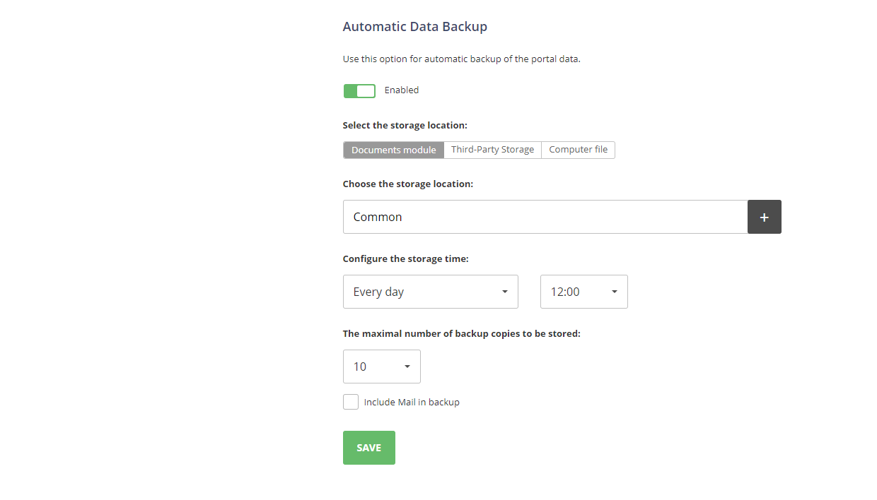

Automatische Sicherung
Die automatische Sicherung kann in der Systemsteuerung aktiviert werden. Es kann auch sinnvoll sein, von Zeit zu Zeit Kopien des Portals mithilfe von Drittanbieterdiensten zu erstellen.
Um die Automatische Sicherung zu aktivieren,
  1. Wechseln Sie zur Backup-Seite im Bereich ALLGEMEINE EINSTELLUNGEN in der linken Seitenleiste und suchen Sie den Bereich Automatisches Backup.
  2. Klicken Sie auf den Schalter Deaktiviert, um die Funktion zu aktivieren.
    Automatic backup Automatic backup
  3. Wählen Sie den gewünschten Speicher für die Sicherungsdateien aus (zur Auswahl stehen die Cloud-Speicherdienste Amazon AWS S3, Google, Rackspace und Selectel sowie andere WebDAV-Dienste, mit Ausnahme des Temporären-Speichers, der nur im Bereich Datensicherung verfügbar ist).
  4. Geben Sie das Zeitintervall für die Sicherungserstellung an: Täglich, Wöchentlich oder Monatlich mit Angabe des benötigten Teils des Zeitraums.
  5. Legen Sie die Maximale Anzahl der zu speichernden Sicherungskopien fest, indem Sie den gewünschten Wert (von 1 bis 30) aus der entsprechenden Dropdown-Liste auswählen.
  6. Aktivieren Sie das Kontrollkästchen E-Mails in Sicherung einbeziehen, wenn Sie auch die E-Mails sichern möchten.
  7. Klicken Sie auf die Schaltfläche SPEICHERN.
Sicherungen werden automatisch in der angegebenen Periodizität erstellt.
Weitere Informationen zu den Sicherungs- und Wiederherstellungsoptionen finden Sie in diesem Artikel.

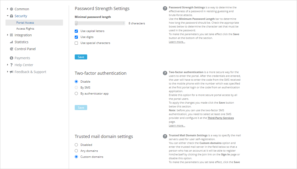

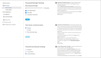

Sie können den Portalzugriff einschränken, indem Sie die Passworteinstellungen festlegen: Anzahl der Passwortzeichen anpassen, Großbuchstaben erforderlich und Ziffern und Sonderzeichen in Benutzerpasswörtern.
Portal security settings adjustment Portal security settings adjustment
Die Zwei-Faktor-Authentifizierung ist für die Portalanmeldung verfügbar. Sie kann über eine Anwendung – Authy oder Google Authenticator – konfiguriert werden; letzteres wird dringend empfohlen. Alternativ ist die Zwei-Faktor-Authentifizierung per SMS möglich. Hierzu benötigen Sie SMC, Clickatell oder Twillio (diese Optionen können Sie auf der Seite Drittanbieterdienste auf der Registerkarte Integration mit dem API-Schlüssel des jeweiligen Dienstes aktivieren).
Da einige Massenmail-Domänen bekannte Sicherheitsprobleme aufweisen, können Sie vertrauenswürdige E-Mail-Domänen für die Registrierung angeben. Aktivieren Sie dazu in den Einstellungen für vertrauenswürdige E-Mail-Domänen das Kontrollkästchen Benutzerdefinierte Domänen und geben Sie die Namen der vertrauenswürdigen Domänen in die angezeigten Felder ein.
Um eine Whitelist für die IP-Adressen vertrauenswürdiger Benutzer einzurichten, verwenden Sie die Funktion IP-Sicherheit.
Diese Einschränkung schränkt sogar den Zugriff bestehender Portalbenutzer auf das Portal ein, wenn diese versuchen, die Autorisierung von einem neuen Standort aus durchzuführen.
ONLYOFFICE Workspace verfügt außerdem über die Funktion Sitzungsdauer. Aktivieren Sie diese Funktion, um die Sitzungsdauer für jeden Benutzer festzulegen, nach deren Ablauf die automatische Abmeldung erfolgt.
Weitere Informationen zur Steuerung des Portalzugriffs finden Sie in diesem Artikel.

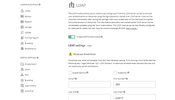

LDAP zur Zugriffszentralisierung

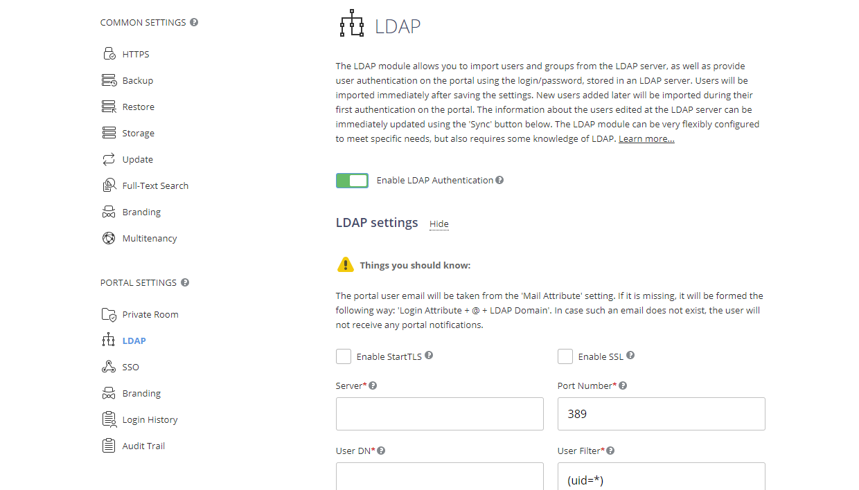

Sie können Benutzeranmeldeinformationen von Ihrem LDAP-Server importieren. Dies geschieht über die Systemsteuerung im Bereich Portaleinstellungen auf der Seite LDAP.
Aktivieren Sie den Schalter LDAP-Authentifizierung aktivieren und geben Sie anschließend die folgenden Daten ein:
  • Ihre Serverinformationen (URL-Adresse),
  • Portnummer für den Zugriff auf den LDAP-Server,
  • Pfad zum Verzeichnis mit den zu importierenden Benutzerdaten (Benutzer-DN),
  • Benutzerfilter (falls Sie nur bestimmte Benutzer aus diesem Verzeichnis importieren möchten) und den Wert des Login-Attributs.
    LDAP settings LDAP settings
Der Gruppenimport erfolgt auf die gleiche Weise wie der Benutzerimport von Ihrem LDAP-Server.
Die Anmeldedomäne für die Authentifizierung im ONLYOFFICE-Portal entspricht der LDAP-Domäne.
Sie können die LDAP-Serverdaten auch mit dem ONLYOFFICE-Portal synchronisieren, um sie in Benutzerprofilen korrekt anzuzeigen.
Weitere Informationen zum Importieren von Benutzern und Gruppen über den LDAP-Server finden Sie in diesem Artikel.

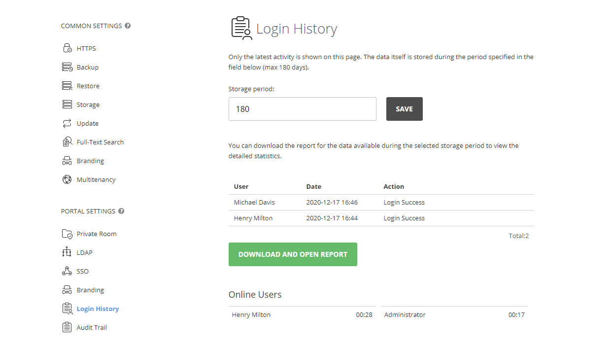

Mit dem ONLYOFFICE Workspace können Sie Benutzeraktionen und Anmeldungen einfach verfolgen. Sie können die Liste der Benutzeraktionen und Anmeldungen über die Systemsteuerung einsehen.
Die Anmeldeinformationen werden auf der Seite Anmeldeverlauf gespeichert:
Tracking login history Tracking login history
Um die detaillierten Statistiken für das letzte Halbjahr anzuzeigen, klicken Sie auf die Schaltfläche Bericht herunterladen und öffnen. Der Bericht wird in einer XLSX-Tabelle (LoginHistory_ReportStartDate-EndDate.xlsx) geöffnet.
Der Anmeldeverlaufsbericht enthält folgende Details: IP-Adresse des Benutzers, Browser und Plattform, die zum Zeitpunkt des registrierten Ereignisses verwendet wurden, Datum und Uhrzeit des Ereignisses, Name des Benutzers, der versucht hat, sich an-/abzumelden, Portal-Seite, auf der die Aktion ausgeführt wurde, spezifische Aktion (z. B. Anmeldung fehlgeschlagen. Zugehöriges Social-Media-Konto nicht gefunden).

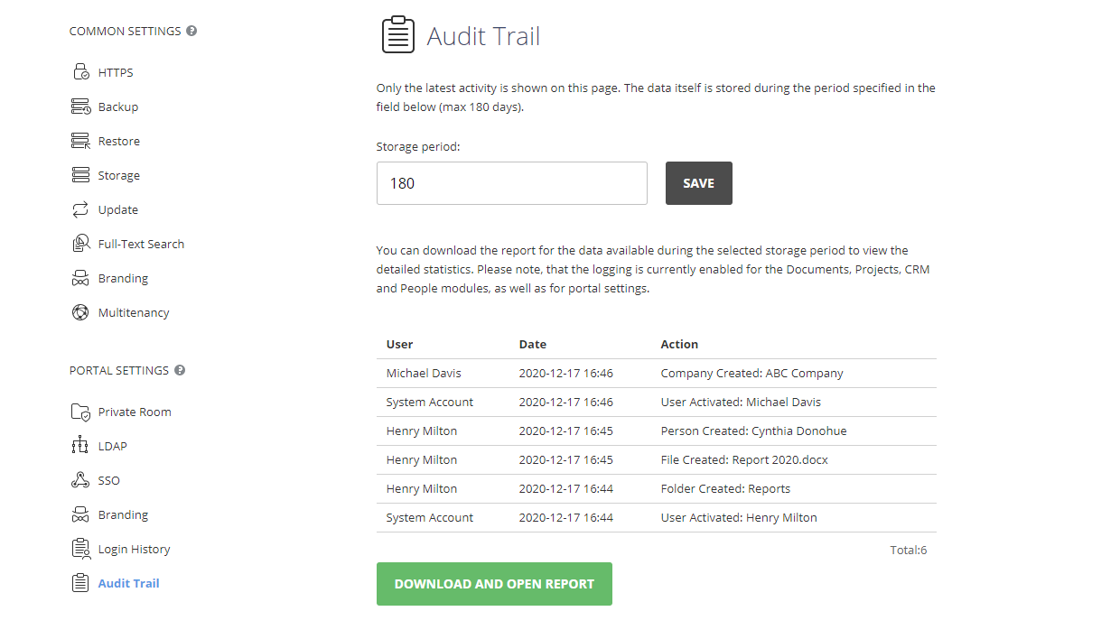

Der Aktionsverlauf wird auf der Seite Audit-Trail gespeichert:
Receiving audit trail data Receiving audit trail data
Um die detaillierten Statistiken für das letzte Halbjahr anzuzeigen, klicken Sie auf die Schaltfläche Bericht herunterladen und öffnen. Der Bericht wird in einer XLSX-Tabelle (AuditTrail_ReportStartDate-EndDate.xlsx) geöffnet.
Der Audit-Trail-Bericht enthält folgende Details: IP-Adresse des Benutzers, Browser und Plattform, die zum Zeitpunkt des registrierten Ereignisses verwendet wurden, Datum und Uhrzeit des Ereignisses, Name des Benutzers, der die Aktion ausgeführt hat, Portalseite, auf der die Aktion ausgeführt wurde, allgemeiner Aktionstyp (z. B. Herunterladen, Anhängen, Zugriff aktualisieren), spezifische Aktion (z. B. Projects [Product development and promotion]. Tasks [Distribute coupons]. Status Updated: Closed ), Produkt und Modul, auf das sich die geänderte Entität bezieht.
Es ist auch möglich, die Speicherdauer für sowohl den Anmeldeverlauf als auch den Prüfpfad auf den entsprechenden Seiten.
