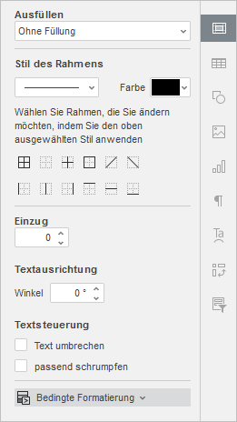

Alle Optionen zur Bedingten Formatierung sind auch in der rechten Seitenleiste auf der Registerkarte Zelleneinstellungen verfügbar. Klicken Sie auf den Abwärtspfeil des Steuerelements Bedingte Formatierung, um das Drop-Down-Menü mit allen verfügbaren Optionen zu öffnen.
Bedingte Formatierung - Rechte Seitenleiste

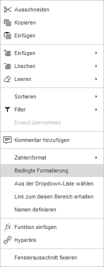

Um das Fenster Neue Regel zu öffnen, können Sie mit der rechten Maustaste auf eine beliebige Zelle klicken und die Option Bedingte Formatierung aus dem Kontextmenü wählen.
Bedingte Formatierung - Rechtsklick

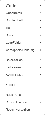

Um eine Formatierungsregelbedingung anzuwenden, wählen Sie den Zellbereich aus und klicken Sie dann auf die Schaltfläche Bedingte Formatierung conditional formatting icon in der oberen Symbolleiste oder klicken Sie auf das Steuerelement Bedingte Formatierung der Zelleneinstellungen in der rechten Seitenleiste und wählen Sie die entsprechende Regel aus dem Drop-Down-Menü aus.
Bedingte Formatierung - Drop-Down.
Das Fenster Neue Regel wird geöffnet, in dem Sie die Hervorhebungskriterien formatieren können.

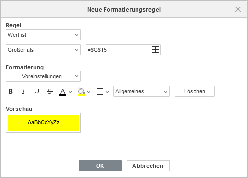

Formatierungsregel "Wert ist"
Die Formatierungsregel Wert ist wird verwendet, um Zellen zu finden und hervorzuheben, die eine bestimmte Vergleichsbedingung erfüllen:
  • Größer als
  • Größer als oder gleich wie
  • Kleiner als
  • Kleiner als oder gleich
  • Gleich
  • Nicht gleich
  • Zwischen
  • Nicht zwischen
Neue Regel - Wert ist
  • Der Abschnitt Regel zeigt die ausgewählte Regel und die ausgewählte Vergleichsbedingung an. Durch Klicken auf den Abwärtspfeil können Sie auf die Liste der verfügbaren Regeln und Bedingungen zugreifen. Verwenden Sie das Feld Daten auswählen, um den Zellenwert zu definieren, mit dem die Daten verglichen werden sollen. Verwenden Sie den Verweis auf eine einzelne Zelle oder den Verweis mit der Arbeitsblattfunktion, z.B. =SUM(A1:B5).
  • Der Abschnitt Formatierung bietet eine Reihe von Formatierungsoptionen für Zellen. Sie können eine der verfügbaren Voreinstellungen auswählen
Formatierung - Voreinstellungen
oder
passen Sie die Formatierung mit Schriftartformatoptionen (Fett, Kursiv, Unterstrichen, Durchgestrichen), Textfarbe, Hintergrundfarbe und Rahmen an. Verwenden Sie die Drop-Down-Liste Allgemeines, um das entsprechende Zahlenformat auszuwählen (Allgemein, Zahl, Wissenschaftlich, Rechnungswesen, Währung, Datum, Zeit, Prozentsatz). Das Feld Vorschau zeigt, wie die Zelle nach der Formatierung aussehen wird. Klicken Sie auf Löschen, um die Formatierung zu löschen.
Klicken Sie auf OK, um die Änderungen anzunehmen.
Das folgende Beispiel zeigt die voreingestellten Formatierungskriterien wie Größer als und Zwischen. Dadurch werden Berge mit einer Höhe von mehr als 6.960 mit grünem Hintergrund und einem Perzentil zwischen 5.000 und 6.500 mit rosa formatiert.
Wert ist

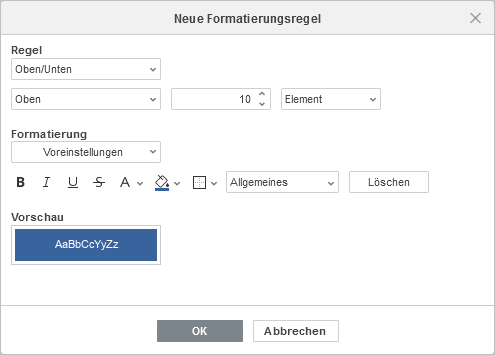

Formatierungsregel "Oben/unten"
Die Regel Oben/unten wird verwendet, um die oberen und unteren Werte in der Tabelle zu finden und anzuzeigen:
  • Oben 10 Elemente
  • Oben 10%
  • Unten 10 Elemente
  • Unten 10%
Neue Regel Oben und unten
oder
Das folgende Beispiel zeigt die voreingestellten Formatierungskriterien an, wie die Regel Oben 10%, die so eingestellt sind, dass die oberen 20%-Werte angezeigt werden, und Unten 10 Elemente. Dies formatiert die oberen 20 % der Gebühren in den besuchten Städten mit einem orangefarbenen Hintergrund und die unteren Werte für die Städte, in denen Sie eine kleine Anzahl von Büchern verkauft haben, mit einem blauen Hintergrund.
Oben Unten

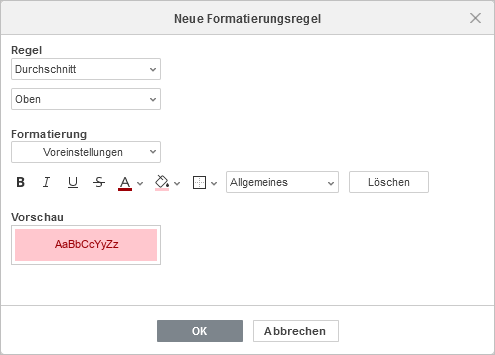

Neue Regel - Durchschnitt

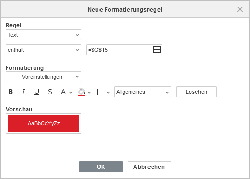

Formatierungsregel "Text"
Die Formatierungsregel Text wird verwendet, um Zellen zu suchen und hervorzuheben, die bestimmten Text enthalten und eine der verfügbaren Formatierungsbedingungen erfüllen:
  • Enthält
  • Enthält kein (e/en)
  • Beginnt mit
  • Endet mit
Neue Regel - Text
oder
Das folgende Beispiel zeigt die voreingestellten Formatierungskriterien an, z.B. Enthält. Dadurch werden Zellen, die Dänemark enthalten, mit einem rosa Hintergrund formatiert, um die Verkäufe für eine bestimmte Region hervorzuheben.
Text

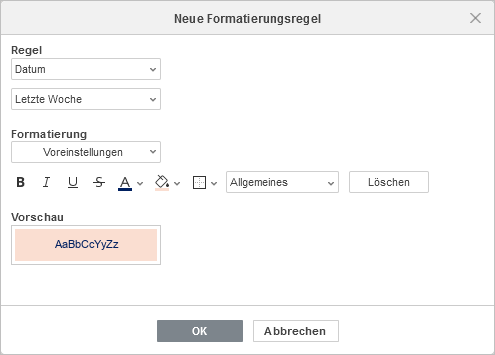

Formatierungsregel "Datum"
Die Formatierungsregel Datum wird verwendet, um Zellen zu suchen und hervorzuheben, die ein bestimmtes Datum enthalten und eine der verfügbaren Formatierungsbedingungen erfüllen:
  • Gestern
  • Heute
  • Morgen
  • In den letzten 7 Tagen
  • Letzte Woche
  • Diese Woche
  • Nächste Woche
  • Letzter Monat
  • Dieser Monat
  • Nächster Monat
Neue Regel - Datum
oder
Das folgende Beispiel zeigt die voreingestellten Formatierungskriterien an, z.B. Letzter Monat. Dadurch werden Zellen mit Daten aus dem Vormonat mit einem gelben Hintergrund formatiert, um Verkäufe für einen bestimmten Zeitraum hervorzuheben.
Datum

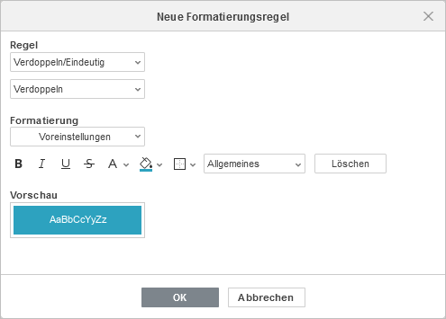

Formatierungsregel "Verdoppeln/Eindeutig"
Die Formatierungsregel Verdoppeln/Eindeutig wird verwendet, um doppelte Werte innerhalb der Tabelle und des durch die bedingte Formatierung definierten Zellbereichs anzuzeigen. Die verfügbaren Optionen sind:
  • Verdoppeln
  • Eindeutig
Neue Regel - Verdoppeln/Eindeutig
oder
Das folgende Beispiel zeigt die voreingestellten Formatierungskriterien an, z.B. Verdoppeln. Dadurch werden doppelte Kontakte mit einem gelben Hintergrund formatiert.

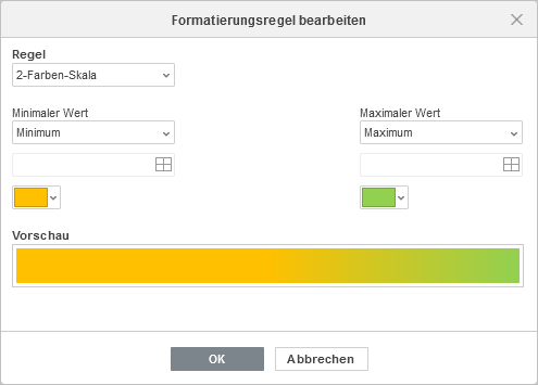

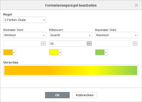

Farbskalen-Formatierung
Die Farbskalen werden verwendet, um Werte innerhalb der Tabelle durch eine Verlaufsskala hervorzuheben.
color scales
Das folgende Beispiel zeigt die Spalten von „Dairy“ bis „Beverage“, die Daten über eine zweifarbige Skala mit Variation von Gelb bis Rot anzeigen; die Spalte „Total Sales“ zeigt Daten über eine dreifarbige Skala vom kleinsten Betrag in Rot bis zum größten Betrag in Blau an.
Verlauf

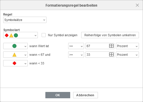

Die Symbolsätze werden verwendet, um die Daten anzuzeigen, indem ein entsprechendes Symbol in der Zelle angezeigt wird, das die Kriterien erfüllt. Die Tabellenkalkulation unterstützt verschiedene Symbolsätze:
  • Direktional
  • Formen
  • Indikatoren
  • Bewertungen
icon sets
Im Folgenden finden Sie Beispiele für die gängigsten Fälle der bedingten Formatierung von Symbolsätzen.
  • Statt Zahlen und Prozentwerten sehen Sie in der Spalte „Status“ formatierte Zellen mit entsprechenden Pfeilen, die Ihre Umsatzerlöse und in der Spalte „Trend“ die Dynamik für zukünftige Trends anzeigen.
    Symbolsatz
  • Anstelle von Zellen mit Bewertungszahlen von 1 bis 5 zeigt das Tool zur bedingten Formatierung oben für jedes Fahrrad in der Bewertungsliste entsprechende Symbole aus der Legendenkarte an.
    Symbolsatz
  • Anstatt die monatlichen Gewinndynamikdaten manuell zu vergleichen, haben die formatierten Zellen einen entsprechenden roten oder grünen Pfeil.
    Symbolsatz
  • Verwenden Sie das Ampelsystem (rote, gelbe und grüne Kreise), um die Verkaufsdynamik zu visualisieren.
    Symbolsatz

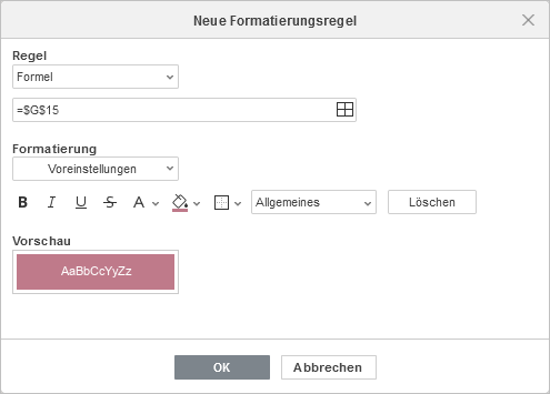

Formatierung mit Formeln
Die formelbasierte Formatierung verwendet verschiedene Formeln, um Daten nach spezifischen Anforderungen zu filtern.
Neue Regel - Formel
oder
Die folgenden Beispiele zeigen die Möglichkeiten der Formelformatierung an.
Abwechselnde Reihen schatten,
Formelbasiert
Mit einem Referenzwert (hier sind es 55 $) vergleichen und zeigen, ob er höher (grün) oder niedriger (rot) ist,
Formelbasiert
Die Zeilen markieren, die die erforderlichen Kriterien erfüllen (sehen Sie, welche Ziele Sie diesen Monat erreichen sollen, in diesem Fall ist es Oktober),
Formelbasiert
Oder nur eindeutige Zeilen markieren.
Formelbasiert

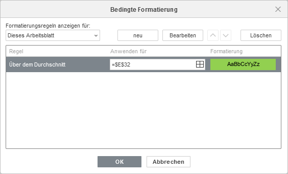

Regeln für bedingte Formatierung verwalten
Nachdem Sie die Regeln für die bedingte Formatierung eingerichtet haben, können Sie sie mithilfe der Option Regeln verwalten ganz einfach bearbeiten, löschen und anzeigen, indem Sie auf die Schaltfläche Bedingte Formatierung conditional formatting icon auf der Registerkarte Startseite klicken, oder verwenden Sie das Steuerelement Bedingte Formatierung auf der Registerkarte Zelleneinstellungen der rechten Seitenleiste. Das Fenster Bedingte Formatierung wird angezeigt:
Regeln verwalten
Die Option Formatierungsregeln anzeigen für ermöglicht die Auswahl der anzuzeigenden Regeln:
  • Aktuelle Auswahl
  • Dieses Arbeitsblatt
  • Diese Tabelle
  • Diese Pivot-Tabelle
Alle im ausgewählten Bereich gefundenen Regeln werden in der Rangfolge (von oben nach unten) unter Regeln angezeigt. Anwenden für zeigt den Bereich an, auf den die Regel angewendet wird. Sie können den Bereich ändern, indem Sie auf das Symbol Daten auswählen select data klicken. Das Feld Formatierung zeigt die angewendete Formatierungsregel an.
  • Verwenden Sie die Schaltfläche Neu, um eine neue Regel hinzuzufügen.
  • Verwenden Sie die Schaltfläche Bearbeiten, wenn Sie die vorhandene Regel bearbeiten möchten. Das Fenster Formatierungsregel bearbeiten wird geöffnet. Bearbeiten Sie die Regel nach Belieben und klicken Sie auf OK.
  • Verwenden Sie die Aufwärts- und Abwärtspfeile, um den Platz in der Rangfolge zu ändern.
  • Klicken Sie auf Löschen, um die Regel zu entfernen.
  • Klicken Sie zur Bestätigung auf OK.

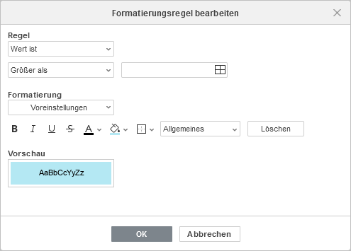

Bearbeitung von Regeln: Wert ist, Oben/unten, Durchschnitt, Text, Datum, Leer/Fehler, Verdoppeln/Eindeutig, Formel
Das Fenster Formatierungsregel bearbeiten für Wert ist, Oben/unten, Durchschnitt, Text, Datum, Leer/Fehler, Verdoppeln/Eindeutig, Formel bietet eine Reihe von regulären Einstellungen:
Formatierungsregel Wert ist bearbeiten
  • Klicken Sie auf Regel, um die zuvor angewendete Regel und Formatierungsbedingung zu ändern.
  • Verwenden Sie das Feld Daten auswählen, um den Zellbereich zu ändern, auf den die Regel verwiesen werden soll (für Wert ist, Text und Formel).
  • Verwenden Sie die Optionen für Schriftart und Zellenformat (Fett, Kursiv, Unterstrichen, Durchgestrichen), Textfarbe, Hintergrundfarbe und Rahmen.
  • Klicken Sie auf die Drop-Down-Liste Allgemeines, um das entsprechende Zahlenformat auszuwählen (Allgemein, Nummer, Wissenschaftlich, Rechnungswesen, Währung, Datum, Zeit, Prozentsatz).
  • Das Feld Vorschau zeigt, wie die Zelle nach der Formatierung aussehen wird.

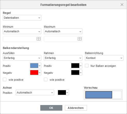

Datenbalken bearbeiten
Das Fenster Formatierungsregel bearbeiten für Datenbalken bietet eine Reihe von regulären Einstellungen:
Datenbalken-Formatierung bearbeiten
  • Minimum/Maximum zum Definieren des Typs der Minimal- und Maximalwerte für Datenbalken, wenn Sie sich auf Unterschiede konzentrieren möchten. Die maximalen/minimalen Werttypen:
    • Minimum/Maximum
    • Zahl
    • Prozent
    • Formel
    • Quantil
    • Automatisch
    Wählen Sie Automatisch, um den Mindestwert auf null und den Höchstwert auf die größte Zahl im Bereich festzulegen. Automatisch ist die Standardoption.
    Klicken Sie auf das Feld Daten auswählen, um den Zellenbereich für die Mindest-/Höchstwerte zu ändern.
  • Darstellung des Datenbalkens
    Passen Sie die Darstellung des Datenbalkens an, indem Sie den Typ und die Farbe der Füllung und des Rahmens sowie die Balkenrichtung auswählen.
    • Es gibt zwei Optionen von Ausfüllen: Einfarbig und Farbverlauf. Verwenden Sie den Abwärtspfeil unten, um die Füllfarbe für die Balken auszuwählen, die positive und negative Werte darstellen.
    • Es gibt zwei Optionen von Rahmen: Einfarbig und Kein(e). Verwenden Sie den Abwärtspfeil unten, um die Rahmenfarbe für die Balken auszuwählen, die positive und negative Werte darstellen.
    • Aktivieren Sie das Kontrollkästchen Wie positive, um Positiv und Negativ in derselben Farbe anzuzeigen. Farbeinstellungen für Negative-Werte werden deaktiviert, wenn dieses Kontrollkästchen aktiviert ist.
    • Verwenden Sie die Option Balkenrichtung, um die Richtung der Datenbalken zu ändern. Kontext ist standardmäßig die Option, aber Sie können je nach Ihren Präferenzen für die Datendarstellung von links nach rechts oder von rechts nach links wählen.
    • Aktivieren Sie das Kontrollkästchen Nur Balken anzeigen, um nur Datenbalken in Zellen anzuzeigen und Werte auszublenden.
  • Achse
    Wählen Sie die Position der Datenbalkenachse in Bezug auf den Zellmittelpunkt aus, um positive und negative Werte zu trennen. Es gibt drei Optionen für die Achsenposition: Automatisch, Zellmittelpunkt und Kein(e). Klicken Sie auf den Abwärtspfeil des Farbfelds, um die Achsenfarbe festzulegen.
Farbskalen bearbeiten
2-Farben-Skala-Formatierung bearbeiten
Das Fenster Formatierungsregel bearbeiten für 2-Farben-Skala bietet eine Reihe von regulären Einstellungen:
  • Klicken Sie auf Minimaler/Maximaler Wert, um die Art der Werte für die minimalen und maximalen Punkte der Farbskala zu definieren, wenn Sie sich auf Unterschiede konzentrieren möchten. Die Werttypen von minimalen/maximalen Wert sind:
    • Minimum/Maximum
    • Zahl
    • Prozent
    • Formel
    • Quantil
    Die Option Minimum/Maximum ist standardmäßig.
  • Verwenden Sie das Feld Daten auswählen, um den Zellenbereich für die minimalen und maximalen Punkte zu ändern.
  • Verwenden Sie den Abwärtspfeil unten, um die Farbe für jede Skala auszuwählen.
3-Farben-Skala-Formatierung bearbeiten
Das Fenster Formatierungsregel bearbeiten für 3-Farben-Skala bietet eine Reihe von regulären Einstellungen:
  • Klicken Sie auf minimalen/maximaler Wert oder Mittelwert, um die Art der Werte für die minimalen, mittleren und maximalen Punkte der Farbskala festzulegen, wenn Sie sich auf Unterschiede konzentrieren möchten.
    • Minimum/Maximum
    • Zahl
    • Prozent
    • Formel
    • Quantil
    Die Werttypen von Mittelwert sind:
    • Zahl
    • Prozent
    • Formel
    • Quantil
    Minimum/Prozent/Maximum ist die Standardoption für die 3-Farben-Skala-Formatierung.
  • Verwenden Sie das Feld Daten auswählen, um den Zellbereich für die minimalen, mittleren und maximalen Punkte zu ändern.
Symbolsätze bearbeiten
Das Fenster Formatierungsregel bearbeiten für Symbolsätze bietet eine Reihe von regulären Einstellungen:
Symbolsätze-Formatierung bearbeiten
  • Klicken Sie auf Symbolart, um den Stil der Symbole für die erstellte Regel anzupassen.
  • Aktivieren Sie Nur Symbol anzeigen, um nur Symbole in Zellen anzuzeigen und Werte auszublenden.
  • Aktivieren Sie Reihenfolge von Symbolen umkehren, um die Reihenfolge der Symbole zu ändern und sie vom niedrigsten zum höchsten Wert anzuordnen. Standardmäßig sind die Symbole vom höchsten zum niedrigsten Wert angeordnet.
  • Legen Sie die Regel für jedes Symbol fest und passen Sie Vergleichsoperatoren (größer oder gleich, größer als), Schwellenwerte und Werttyp (Zahl, Prozent, Formel, Quantil), um die Werte von oben nach unten anzuordnen. Standardmäßig werden die Werte gleichmäßig aufgeteilt.
