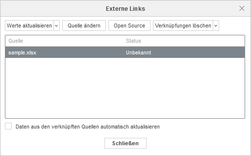

Um die hinzugefügten externen Links zu aktualisieren,
- wechseln Sie zur Registerkarte Daten,
- klicken Sie auf die Schaltfläche Externe Links,
wählen Sie den erforderlichen Link in der Liste aus,
- aktivieren Sie die Option Daten aus den verknüpften Quellen automatisch aktualisieren, um alle Daten stets aktuell zu halten,
- um bestimmte Werte zu aktualisieren, wählen Sie sie aus und klicken Sie auf die Schaltfläche Werte aktualisieren.
Der Status wird auf „OK“ geändert.
Im selben Fenster Externe Links können Sie auf die Schaltfläche Quelle öffnen klicken, um zur Quellarbeitsmappe zu gelangen, oder auf die Schaltfläche Quelle ändern klicken, um den Quelllink zu ändern.

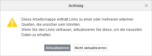

Wenn Sie die Arbeitsmappe öffnen, die externe Links enthält, wird die Warnung angezeigt:
Klicken Sie auf Aktualisieren, um alle externen Links zu aktualisieren.
Um die hinzugefügten externen Links zu unterbrechen,
- wählen Sie den erforderlichen Link in der Liste aus,
- Um die hinzugefügten externen Links zu unterbrechen, klicken Sie auf die Schaltfläche Verknüpfungen löschen oder klicken Sie auf den Pfeil daneben und wählen Sie aus, ob Sie Verknüpfungen löschen (die derzeit ausgewählt werden) oder Alle Verknüpfungen aufheben möchten.
Die Verknüpfungen werden unterbrochen und die Werte werden nicht aktualisiert.
