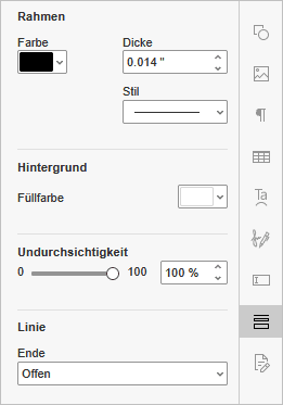

Sobald ein Textaufruf hinzugefügt wurde, stehen im rechten Bereich die Anmerkungseinstellungen zur Verfügung. Dort können Sie Folgendes anpassen:
  • Rahmen — legen Sie Farbe, Dicke und Stil des Rahmens fest.
  • Hintergrund — wählen Sie die Füllfarbe des Textfelds aus.
  • Undurchsichtigkeit — passen Sie mit dem Schieberegler die Transparenz des Textaufrufs an, von 0 bis 100.
  • Linie — wählen Sie den Stil für das Ende des Pfeils aus: Kein(e), Offen, Geschlossen, Öffnen (Umkehren), Geschlossen (umgekehrt), Hintern, Diamant, Kreis, Quadrat oder Schrägstrich.
Bereich Anmerkungseinstellungen
