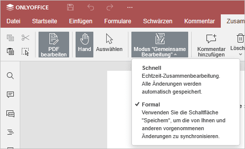

Im PDF-Editor können Sie in Echtzeit in zwei Modi an Dateien zusammenarbeiten: Schnell oder Formal.
Die Modi können in den Erweiterten Einstellungen ausgewählt werden. Es ist auch möglich, den gewünschten Modus über das Symbol co-editing mode Modus "Gemeinsame Bearbeitung" auf der Registerkarte Zusammenarbeit der oberen Symbolleiste auszuwählen:
Gemeinsame Bearbeitung - Menü
Die Anzahl der Benutzer, die am aktuellen Dokument arbeiten, wird auf der rechten Seite der Editor-Kopfzeile angezeigt – users number icon. Wenn Sie sehen möchten, wer die Datei gerade genau bearbeitet, können Sie auf dieses Symbol klicken oder das Chat-Panel mit der vollständigen Benutzerliste öffnen.
