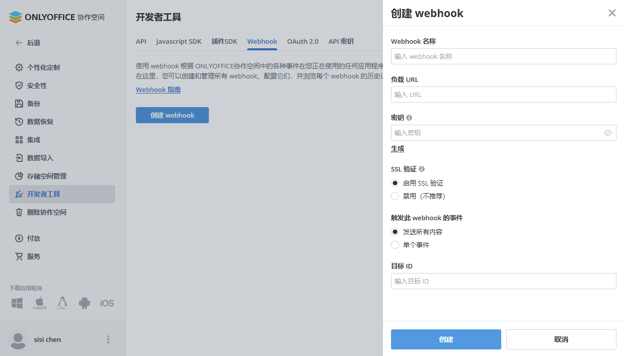

  3. 点击创建 webhook 按钮。
  4. 设置必要参数:
    在协作空间中使用webhook 在协作空间中使用webhook
    • Webhook 名称 - 用于在门户上方便使用 webhook 的标识名称。
    • 有效载荷 URL - webhook 应发送到的端点地址。
    • 密钥 - 设置 webhook 密钥以验证发送到有效载荷URL的请求。输入您自己的密钥或点击生成。请注意:密钥保存后无法再次检索。如果丢失或忘记此密钥,可以重置它,但使用此密钥的所有集成都需要更新。

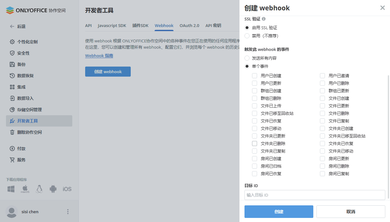

    • SSL 验证 - 默认启用此选项以在交付有效载荷时验证SSL证书。不建议禁用此参数。
    • 触发器 - 使用发送全部选项或选中单独事件单选按钮并仅选择特定触发器,例如用户、群组、文档、文件夹和空间等门户实体的更改事件。例如用户创建、邀请、更新、删除等。
    • 目标 ID - 用户、群组、文件或文件夹的标识符,允许您跟踪单个对象的更改。

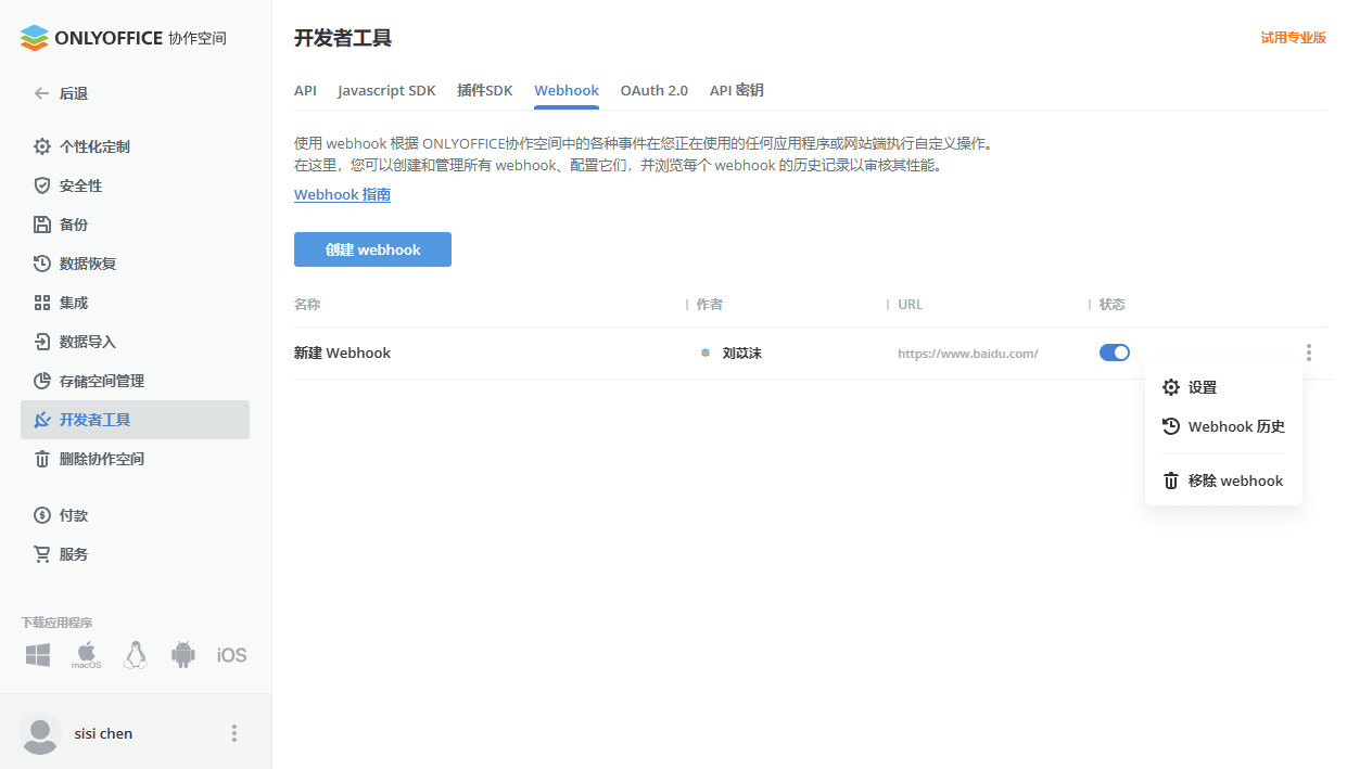

管理 Webhooks
您可以使用创建好的 webhook 旁边的开关将其禁用或重新启用。使用右侧的 选项图标 图标可更改创建时指定的 webhook 设置、查看 webhook 历史记录或删除该 webhook。
