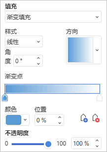

    • 渐变填充 - 使用此选项用两个或多个渐变颜色填充形状。自定义您的渐变填充没有限制。点击形状设置形状设置图标图标以打开右侧边栏的填充菜单:
      渐变填充
      可用的菜单选项:
      • 样式 - 选择线性或径向:
        • 线性用于需要颜色从左到右、从上到下或按您选择的单一方向角度流动时。方向预览窗口显示所选渐变颜色,点击箭头选择预设的渐变方向。使用角度设置以获得精确的渐变角度。
        • 径向用于从中心向外扩展,因为它从一个点开始并向外扩展。
      • 渐变点是从一种颜色过渡到另一种颜色的特定点。
        • 使用添加渐变点图标 添加渐变点按钮或滑块栏添加渐变点。您最多可以添加10个渐变点。每个新添加的渐变点不会影响当前渐变填充外观。使用移除渐变点图标 移除渐变点按钮删除某个渐变点。
        • 使用滑块栏更改渐变点的位置或指定位置百分比以获得精确位置。
        • 要为渐变点应用颜色,点击滑块栏上的一个点,然后点击颜色选择所需的颜色。

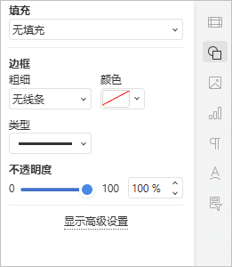

    • 无填充 - 如果您不想使用任何填充,请选择此选项。
    • 线条 - 使用此部分更改智能图形对象线条的宽度、颜色或类型。
      • 要更改线条宽度,从大小下拉列表中选择一个可用选项。可用选项有:0.5 pt、1 pt、1.5 pt、2.25 pt、3 pt、4.5 pt、6 pt。或者,如果您不想使用任何线条,请选择无线条选项。
      • 要更改线条颜色,点击下面的颜色框并选择所需的颜色。
      • 要更改线条类型,从相应的下拉列表中选择所需的选项(默认应用实线,您可以将其更改为可用的虚线之一)。
      • 要更改线条不透明度,手动输入所需的值或使用相应的滑块栏。
    • 显示阴影 - 勾选此框以使智能图形对象投射阴影。
点击显示高级设置链接以打开高级设置。
