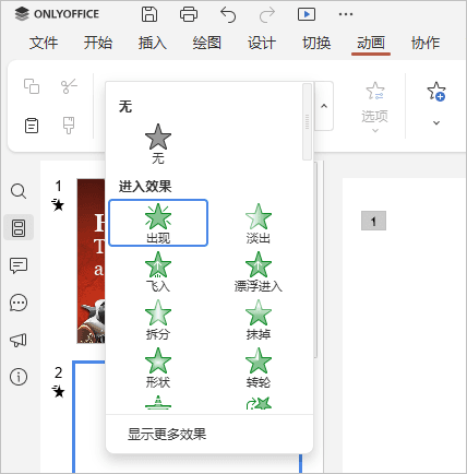

  1. 切换到顶部工具栏的动画选项卡,
  2. 选择要应用动画效果的文本、对象或图形元素,
  3. 从动画库中选择一个动画效果,
  4. 通过点击动画库旁边的选项选择动画效果的移动方向。列表中的参数取决于您应用的效果。
您可以在当前幻灯片上预览动画效果。默认情况下,添加到幻灯片的动画效果会自动播放,但您可以关闭此功能。在动画选项卡中点击预览下拉菜单,并选择一种预览模式:
  • 预览:点击预览按钮时显示预览,
  • 自动预览:当您将动画添加到幻灯片或替换现有动画时自动显示预览。

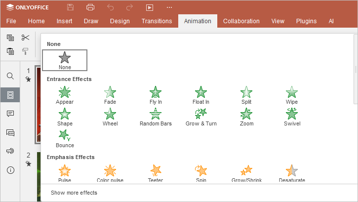

所有动画效果都列在动画库中。点击下拉箭头打开。每个动画效果都用星形图标表示。动画根据发生的时间点进行分组:
动画库
进入效果决定对象如何出现在幻灯片上,在库中用绿色表示。
强调效果通过改变对象的大小或颜色来强调对象并吸引观众的注意,在库中用黄色或双色表示。
退出效果决定对象如何从幻灯片上消失,在库中用红色表示。
运动路径决定对象的移动及其路径。库中的图标代表建议的路径。还提供自定义路径选项。要了解更多信息,请阅读以下文章。

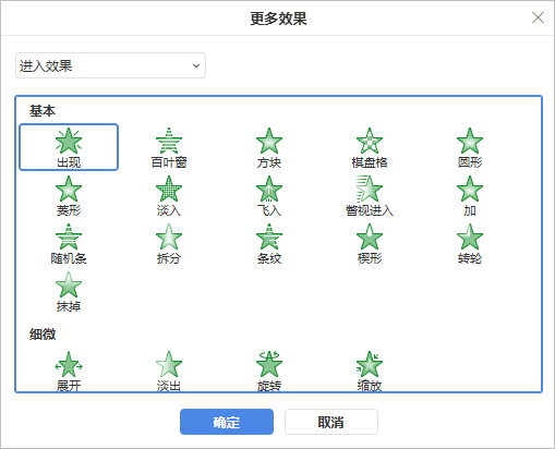

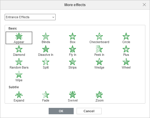

向下滚动动画库以查看库中包含的所有效果。如果在库中没有看到所需的动画,请点击库底部的显示更多效果选项。
更多效果
在这里,您将找到动画效果的完整列表。效果还根据其对观众的视觉影响进行分组。
  • 进入、强调和退出效果按基本、细微、温和和华丽分组。
  • 运动路径效果按基本、细微和温和分组。

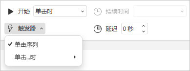

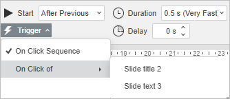

动画触发选项​
点击触发器按钮并选择一个合适的选项:
  • 单击序列 – 每次点击幻灯片上的任意位置时开始下一个动画。这是默认选项。
  • 单击...时 - 当您点击从下拉列表中选择的对象时开始动画。
触发选项

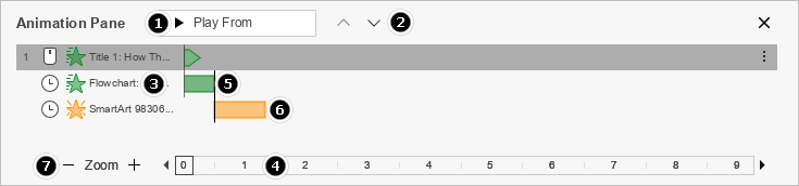

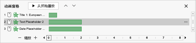

动画窗格​
动画窗格
动画窗格显示设置的动画,并允许更轻松地管理动画。
    • 播放全部 - 点击此按钮播放所有当前创建的动画。
    • 播放已选项目 - 点击此按钮播放所有当前选定的动画。在播放期间,列表中仅显示选定的动画。
    • 从开始播放 - 点击此按钮从选定的动画开始播放,并按列表顺序播放。在播放期间,列表中仅显示选定的动画。
    • 停止 - 点击此按钮停止动画播放。
  1. 使用 向上 和 向下 按钮更改幻灯片上对象动画的顺序。
  2. 要设置开始点,右键点击动画或点击动画右侧的更多按钮。
  3. 幻灯片的时间轴显示在动画窗格下方。
  4. 要更改动画的持续时间,点击并拖动窗格上的结束点到所需的时间点。
  5. 要在时间轴上移动动画,右键点击其在窗格上的图形表示并拖动到所需的时间点。
  6. 使用缩放界面按钮放大或缩小时间轴。
